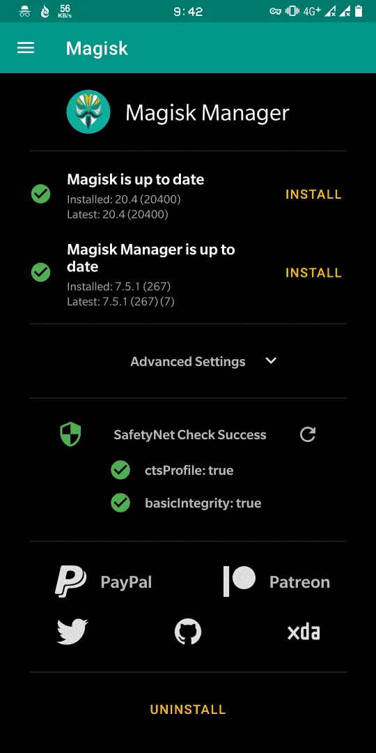

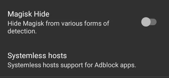

IMG_20200814_021604.webpTanong lang po about sa systemless host tsaka magisk hide. Ano ba mga advantages nila? Gumagana ba sila ng maayos kahit bootless root lang ang gamit ko?
Kapag ba nag systemless host ako magagamit ko na ng walang issue yung adaway app which is nag eedit ng host file?
Di ba labag kay google safetynet yun? Di kaya masira cp ko?
Magisk hide - anti-detect na rooted ka ng magisk
Systemless host - hindi maeedit mismo ang mismong hosts file ng system ng cp mo. May module na automatic mag iinstall pag in-on mo yan para sa hosts file na maredirect sa magisk.
Yung sa adaway app, supported nya po ang systemless hosts. Basta make sure muna na naka-enable yung systemless hosts na module sa magisk manager bago ka mag-apply ng adblock.
Magisk hide at systemless hosts - di yan labag kay google safetynet. Mas ok nga yan dahil hindi ka madedetect na naka magisk root ka at hindi mo minodify ang hosts file doon mismo sa system folder ng cp mo.

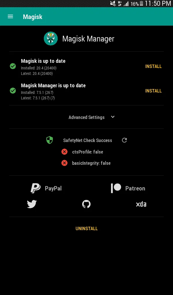

wala naman po kayang magiging problem kahit bootless root lang ang cp ko at hindi fully rooted?
Safe naman yan. Actually kapag nag update ka ng rom, mawawala yung Magisk. Kasi nakapatong sya sa kernel. Kaya kung gusto mo mag root ulit, kailangan mo i-flash yung Magisk. By the way, anong custom recovery ang gamit mo?
bootless root lang gamit ko.
mtk su tsaka magisk manager.
Kada reboot nawawala yung root access.
Nagtry din ako maglagay ng systemless host module kaso need ireboot at nung nireboot ko nawala yung root tapos niroot ko uli kaso wala nanaman yung systemless module. Kailangan ata fully rooted hindi temporary
Hassle naman nyan kung kada reboot mawawala yung root. Pero kung madali lang naman ibalik, okay na din. Kaya gusto ko rin tong Magisk, hindi ako pinahirapan nito. Bonus na lang din yung mga modules para sa kanya.
