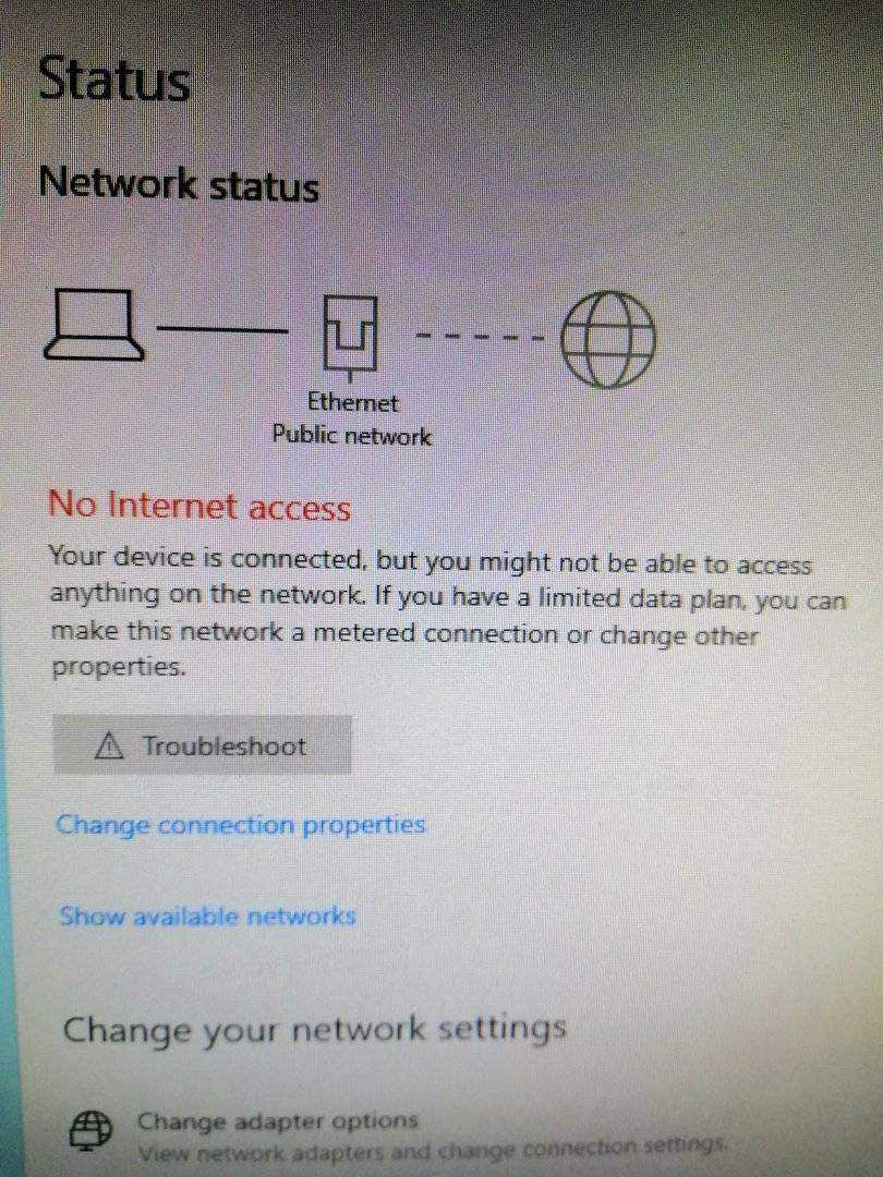

[XX='TheMiracle, c: 145989, m: 718099'][/XX] kinonfig na nung installer e. bumalik pa nga kaso sabi may sariling ip daw ung pc. di daw madetect ng router. di ko tuloy maintindihan hahahaa
may sariling ip ung pc? hindi marunong installer mo. kung may sariling ip ang pc mo hindi 169 ang binibigay ng ip na yan. installer kuno lang yan. kahit naka static ip ng pc hindi 169 ang ibibigay nyan sa ipconfig. e coconfig mo lang ung tenda router madali lang yan

Malabo talaga yata mata ko, bossing. Wala ako makita na screen shot o confirmation ng TS na 169.x.x.x (APIPA) nga yung IP ng machine nya.
By the way, kahit may correct LAN IP (eg 192.168.x.x) at MAY Internet pero kapag DNS is incorrect, sasabihin pa rin ng Windows na no internet connection.
update. gumagana lng sya tru phone tethering. tapos dinirect ko lng ung internet cable sa globe broadband(may acc no. pa) then set ip same sa gateway. then off dhcp. connected naman. hays kaso gusto ko dun sa tenda pra nagagamit din ung globe at the same time

nagtethering nlng ako. ayaw basahin ng pc ung tenda router pero pag Globe broadband at pldt home prepaid wifi dhcp disable gumagana naman
