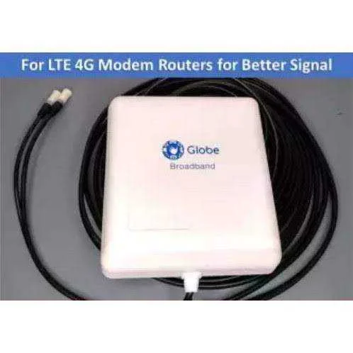

Guys ask ko lang po, meron po ako ganto nakakabit sa modem ko.

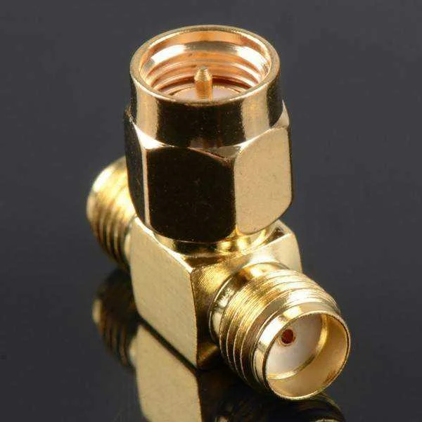

Pag po ba bumili pako ng isang ganyan eh lalakas po ba signal ko? Gagamitan kopo siya ng dalawang splitter na ganto.

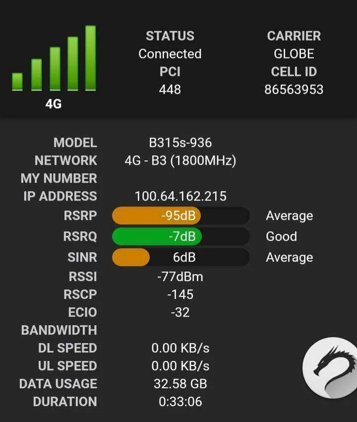

Then connect ko sa b315 936 ko. So dalawa napo siya. Currently kasi pag morning nasa 20dbi ang sinr ko, but pag mag afternoon na is 10dbi nalang siya.
Question kopo is mag dodoble po ba ang signal ko if gawing kong dalawa yung antenna ko?
madami akong kakilala bumili rin ng ganyan and for my experience useless rin kapag may spliter halos wala rin naman pagbabago sa narerecieve ko na signal lalo lang bumagal ang pasok same sa mga kumuha ng spliter plus malakas na power consumption kasi ang isang modem is fix lang para sa isang antenna especially kapag mimo.

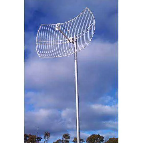

and regarding sa sinabi mo na kapag hapon na bumababa na. well paiba iba po yan ng lahat naman ganyan both smart at globe lalo na kung malayo kapa sa tower unless parabolic ang antenna mo at talagang naka fix siya stable talaga signal mo. if may budget ka try parabolic antenna pang long range kasi siya.
Ah ok po sir, thanks sa magandang explanation po. Ay sir meron po ako nakita na mga parabolic, pero iba iba po price, may mura, may mahal, may sobrang mahal, pwede napo ba yung mura lang if mag buy ako.
Ah kapag po pala parabolic is stable ang signal, hindi siya nag fluctuate. Ganto po ba itsura nun.

Kung may existing antenna ka na, change band ka lang during peak hours, wag kang mag rely sa signal strength or reading nun, sa actual ka mag base at browsing/streaming at download after makapag change, yung Huawei manager gamit ko lang if maypagbabago ba kapag nag change ako ng band. Try mo din speed test ng naka built in lang every band change
Sad to say sir, eto lang po talaga pinaka malakas na band dito samin eh, nag change napo ako from 2300mhz to 1800 to 2100, pero mabagal po yung 1800 at 2100 kahit mas mababa yung rssi at rsrp nila.
