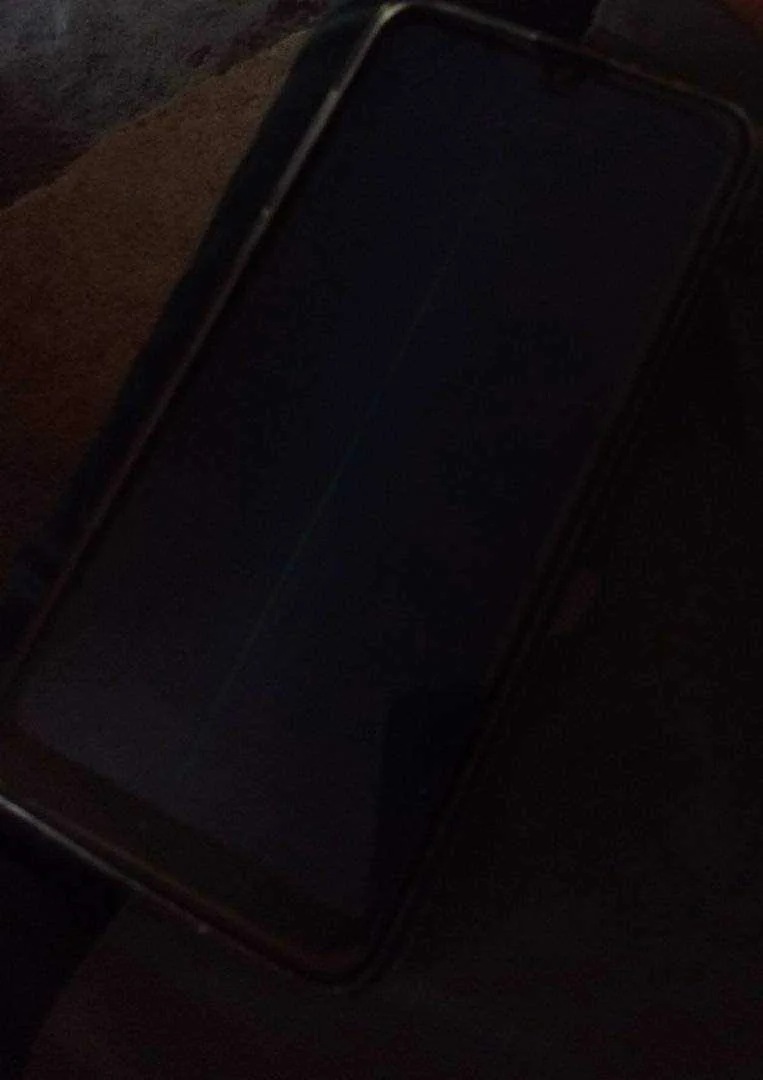

Nagka problema ung phone ko, its Cherry Mobile Flare S8 after mag-update ng firmware (thru phone), bale ayaw niya mag power on after nung update. So ang ginawa ko is ni-reflash ko siya gamit ung nakita ko din dito sa PHCorner na firmware, and nagpa-power on na. Kaso lang wala siyang display, black screen with some vertical lines. Hopefully matulungan nyo ko kung paano kaya maaayos. Thank you and God Bless.
sana nag flash ka sa rd tool only 3 files.. system,userdata at cache.. kung nag fullflash ka di match ang display or ang lk.bin sa unit mo.. only solution for that.. find another firmware na mag match sa lk.bin ng unit mo.. ang problema.. san hahanap..
Negative paps. Black screen and lines lang nakikita ko. Pero active yung phone, and may vibrations kaya assumption ko display talaga ang prob either hardware or software.
