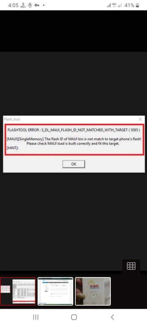

hello guys. Goodafternoon. Nasira na po yung huawei na pocket wifi ko kaya di na muna ako makakagawa ng mga solo configs nyo. Meron ako ditong zte mf65m kaso nag eerror sya sa flash tool at wala parin akong makitang solution para ma fix to 😅😆. Baka nyoko matulungan ma openline tong zte mf65m ko. Thank you sa sasagot. 🙂 God bless.
Ganitong error.

Flashing, debranding. I've tried those. Same error sa Flashtool. MAUID DOES NOT FIT TO THE TARGET. Wala namang tumutulong sakin kaya stuck prin ako dito at now baka di nako makapagbahagi dahil sira na huawei ko na mismong ginagamit ko sa pag uupload ng configs.
[XX='Blacksharkph, c: 95929, m: 381642'][/XX] may nakita ako sa isang blogsite. Maraming nagka error ng ganun sa flashtool. Meaning daw nun di magkatugma yung id ng pocket wifi sa id ng e faflash mo kaya nag error. Sabi pa nya dun na ibigay sa kanya yung id ng pocket wifi at sya ang gagawa ng firmware na e faflash. Ang problema 2015 pa yun. At dito naman sa phc walang gustong tumulong tinigilan ko muna. Dun naman sa kapitbahay kong may Zte mf65m na bagong bili naman. Hindi na nag eerror sa pag flash nya nagsucceed ang downloading pero di ma complete kasi ang error ng flashtool nya is "Error Com Port from USB1.1 to USB2.0"
So sa palagay ko ang tricks na pinost sa youtube at dito sa phc about zte mf65m ay para lang sa mga bagong biling ZTE mf65m. Matagal na ksi to mga 2015 or 2016 pa to.

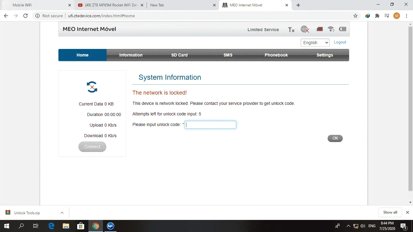

Patay na nga lang yung sim nya pero pagconnect ko sa PC, working naman naaccess ko nga ang modem nya at nakakapasok ako sa Administrator. Yun lang ayaw ma open line. smartbro zte mf65m
