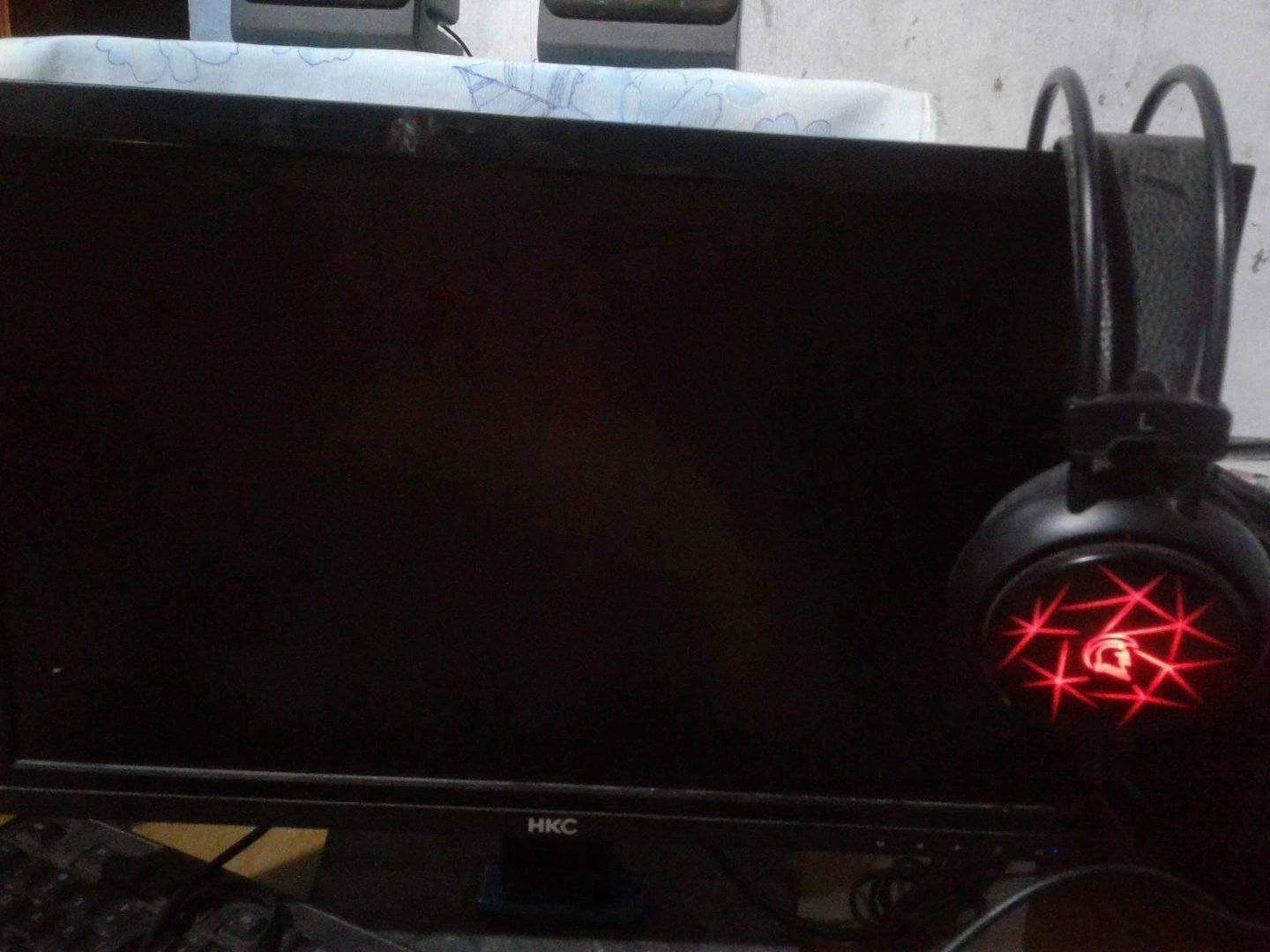

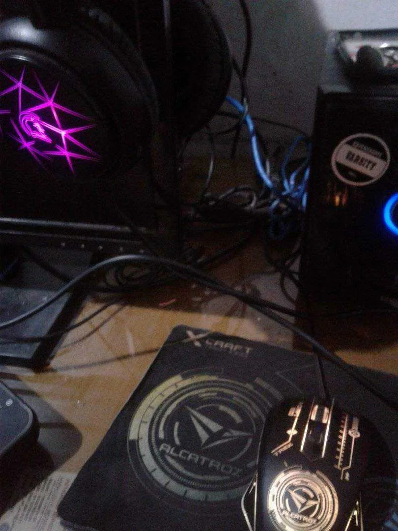

Sa mgaa expert jn pagdating sa troubleshooting please pa help naman po talaga. Kce po ung pc ko nabubuhay pero no display po sya. Nag resey bios na ako (tagnggal cmos bat) pero ayaw pa din. Tinaggal ko ram nilinis ko pin gamit eraser ayaw pa din, nilipat ko sa ibang ram slot ayaw pa din. Hayss please patulong naman po bat nagkaganto pc ko huhu kelangan pa naman sa pag lilayout 😣😣😣 help po please.

Sir nangyari din po sakin yan. ang ginawa ko po tinanggal ko lang po GPU ko then linis tas inayos ko pag kabit ulit sa GPU port. nalaman ko naaalog yung gpu ko sa gpu port kaya ginawan ko ng paraan para ma intact sya sa port at di magagalaw and ayun gumagana na ulit at may display na yung pc ko. sana makatulong sayo sir. check mo lang sa port baka nagagalaw lang
Check mo muna yung mga kinakabitan ng cable kung walang problema. Kung may spare ka na cable, try mo palitan. Kung nakasaksak sa gpu display port, try mo ikabit ulit.
goodnews mga sir. pag on ko ng pc ko ngaun gumana sya after 2days ata na di ko pinakelaman kce naiyamot ako. pero ngaun nung natry ko ulit syang buksan gumana. pero cgurado ako pag ka shutdown ko neto ulit mamaya cgurado pahirapan ko nanamn to mabuhay.
Ganito yan boss. If ni start mo at merong ilaw pag naka caps on. Nag boot siya. If black screen padin try mo gumamit ibang monitor or baka naman nak off yong monitor mo. Pag ok naman yong monitor i reseat mo yong ram. Linisin mo muna. If ayaw padin try mo tangalin yong graphic card mo ipalit mo muna sa board. If ayaw padin try mo tangalin simus battery then rejump mo jumper para matanggal static nya kung ayaw padin baka board na sira. 👍👍
