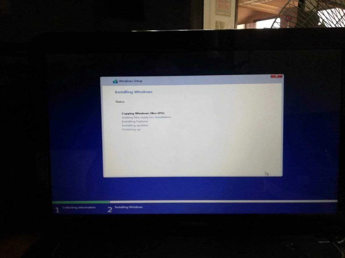

Mga Master. Okay na. Nagsalpak ako ng Lumang HDD. ayun Installing na.
Sira na HDD. Thank you guys.

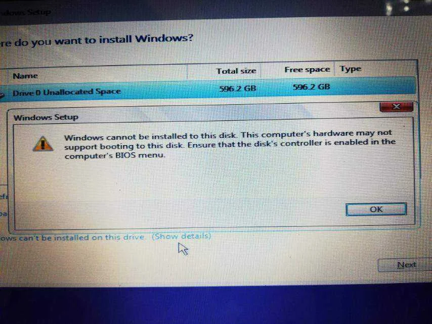

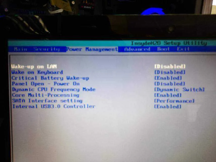

Eto yung Error.

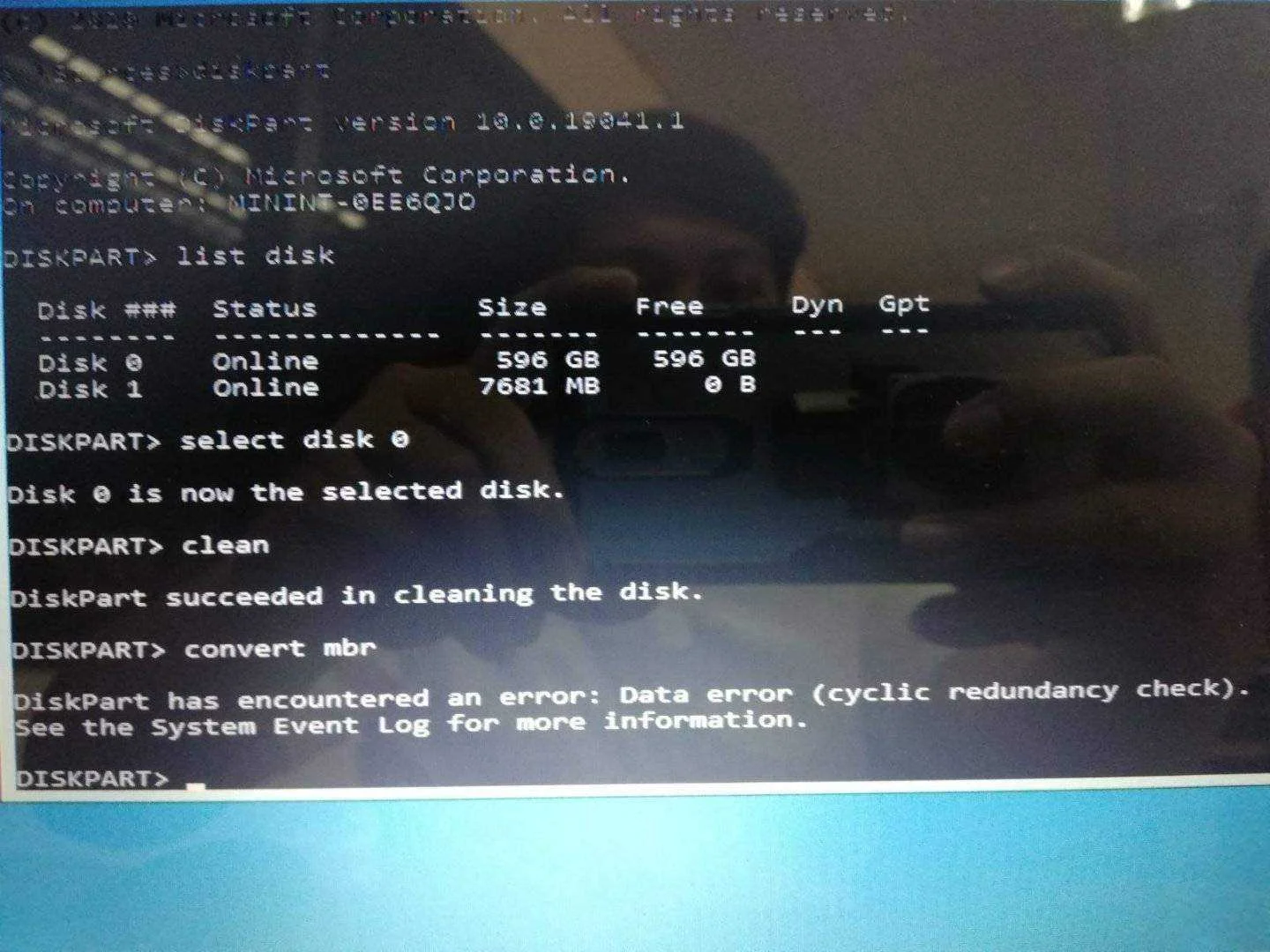

Nagawa kona din i Clean and Create Partition using CMD. Ayaw padin.

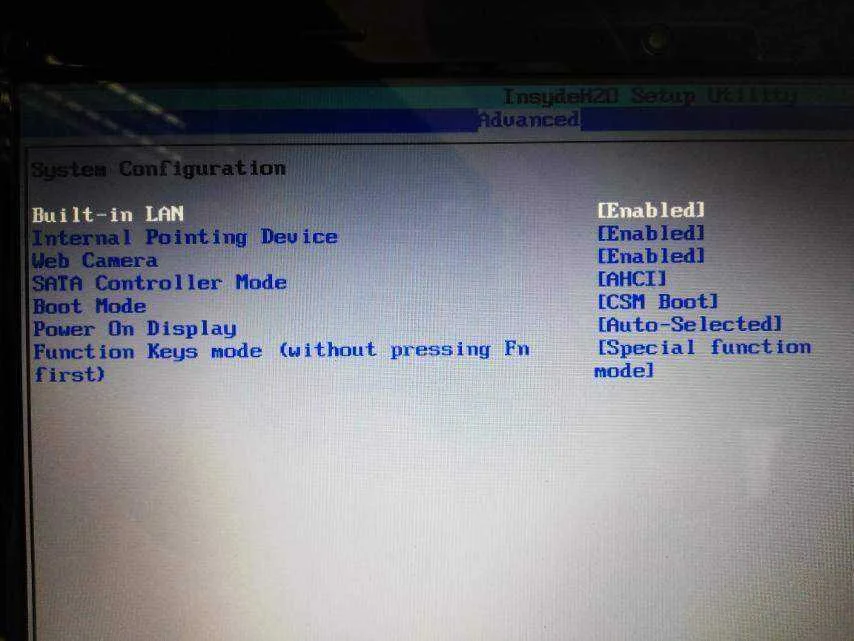

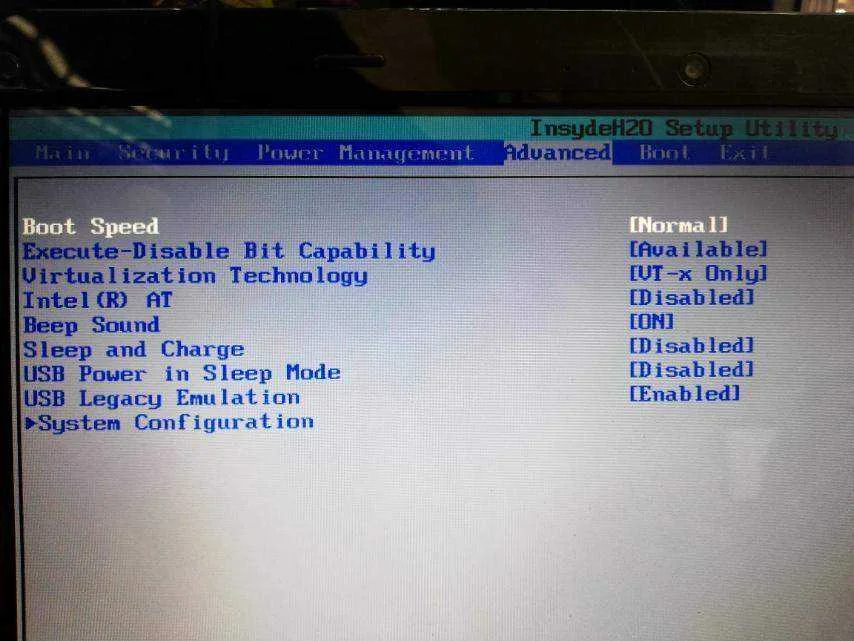

Eto naman yung sa BIOS. sabi a Allow daw sa BIOS Okay naman lahat. kahit naka Default ayaw parin.
viber_image_2020-07-09_14-37-11.jpg viber_image_2020-07-09_14-37-14.jpg viber_image_2020-07-09_14-37-17.jpgviber_image_2020-07-09_14-37-20.jpg
Try ko din, ilagay sa Desktop ko yung HDD ng Laptop, ayaw ma read ng Desktop ko. nag lalag pa kung sakaling naka salpak.
Pano kaya gagawin mga boss.
UEFI Mode na nuka siya sir.>
No Bootable Device, Please Restart..
NA try kona ding gawin UEFI mode yung Bootable ko ma reread niya pero pag dating sa Format ng nang Disk same error sir.
select disk 0
clean
create partition primary
format fs=ntfs quick
then, reset mo sa default yung bios/uefi mo.. then try to install OS(Windows/Linux)
kapag error pa rin sa windows os, try mo mag-install ng Linux.. kpag ayaw pa rin, buksan mo yung laptop tangalin mo hdd tapos balik mo ulet !
sa Clean oks na siya boss, pag dating ng Create Partition Primary. Nag Error na boss.
Na Reset kona din Bios boss. ayaw din, CMS man or UEFI ayaw po.
hindi kopa na try sa Linux,, Naalis kona din HDD at naibalik ayaw talaga kainis haha.
Try kona din i lagay HDD ng laptop sa Desktop ko ayaw ma read.
