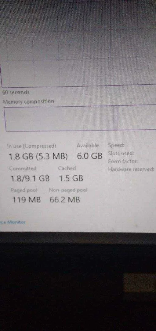

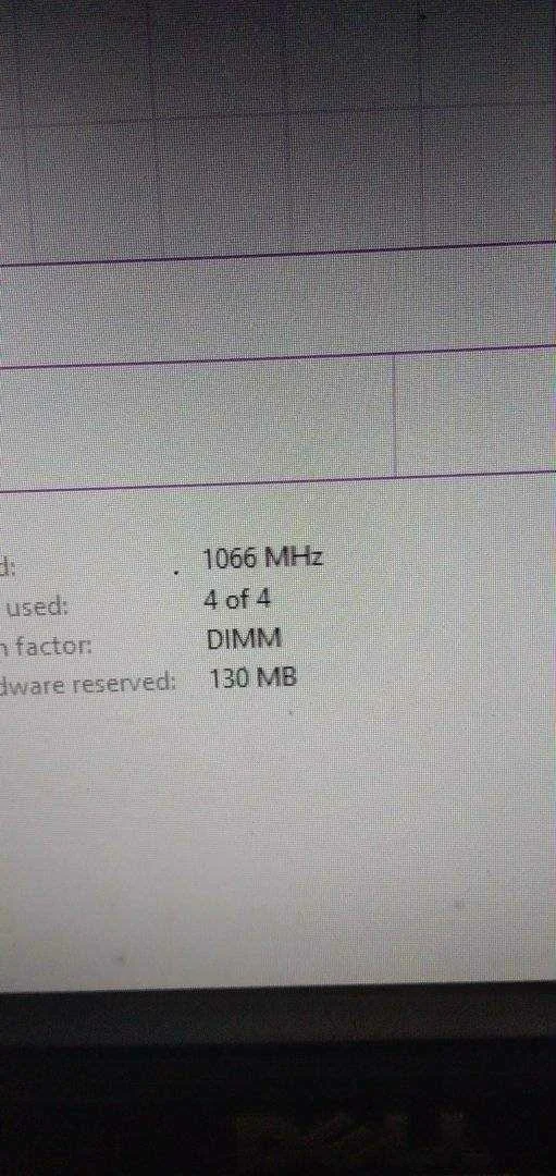

Depende kase yan eh, kahit gaano kalaki ang ram ko, if di compatible sa motherboard yan, same parin ang speed, kase na bottleneck na.

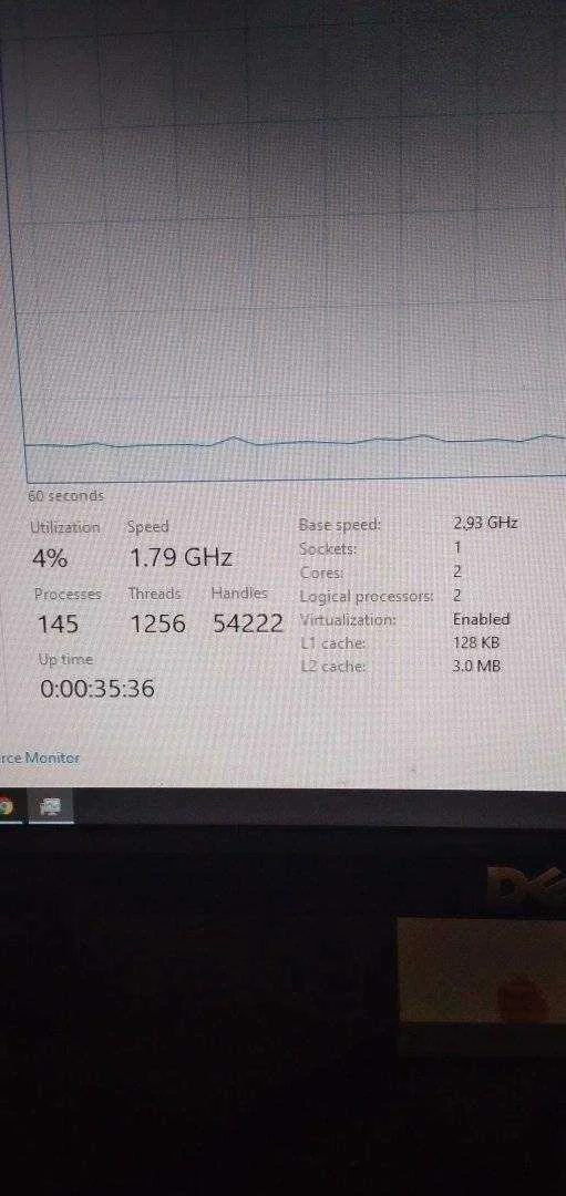

yung cpu gusto ko mismo makita yung percentage i sabay mo sa pag open ng chrome tapos play ka ng youtube para ma tingnan natin ang kunsumo sa cpu
yung cpu gusto ko mismo makita yung percentage i sabay mo sa pag open ng chrome tapos play ka ng YôùTùbé para ma tingnan natin ang kunsumo sa cpu
At isa pa. Kapag ba talaga kaka open ng computer talagang lag sya sa umpisa?
Kapag maraming naglo-load na services sa background, Core 2 Duo pa naman ang processor mo tapos Windows 10 na hindi optimized, magkakaroon talaga ng lags yan sa startup hanggang desktop. Yung RAM upgrade mo makikita mo effect nyan sa mga application na mataas ang konsumo ng RAM like caching ng browser windows, madadagdagan yung kayang i-retain na tabs, sa desktop wala kang napansin na improvement kasi hindi naman RAM ang talagang kulang kundi yung processing power at factor din yung speed ng storage mo. Ang recommended talaga sa mga old systems ay i-upgrade muna ang system storage from HDD o hard disk drive to SSD o solid state drive, magagamit mo pa naman yung HDD as backup storage, malaki improvement nyan pero hanggang sa kaya lang i-sustain ng processing power, ibig sabihin makakakita ka ng improvement sa pag-launch ng browser, pag-load ng mga thumbnails, read/write ng files, pag-boot ng OS, pero kung pag-multi-tasking na malilimitahan na ng processing power yun, i.e. tapos na yung trabaho ng storage pero yung processor hindi pa tapos yung ginagawa nya doon mo na makikita yung limit ng improvement sa storage.
