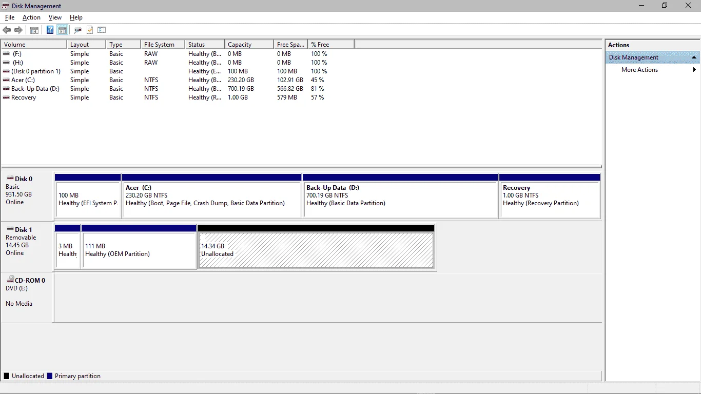

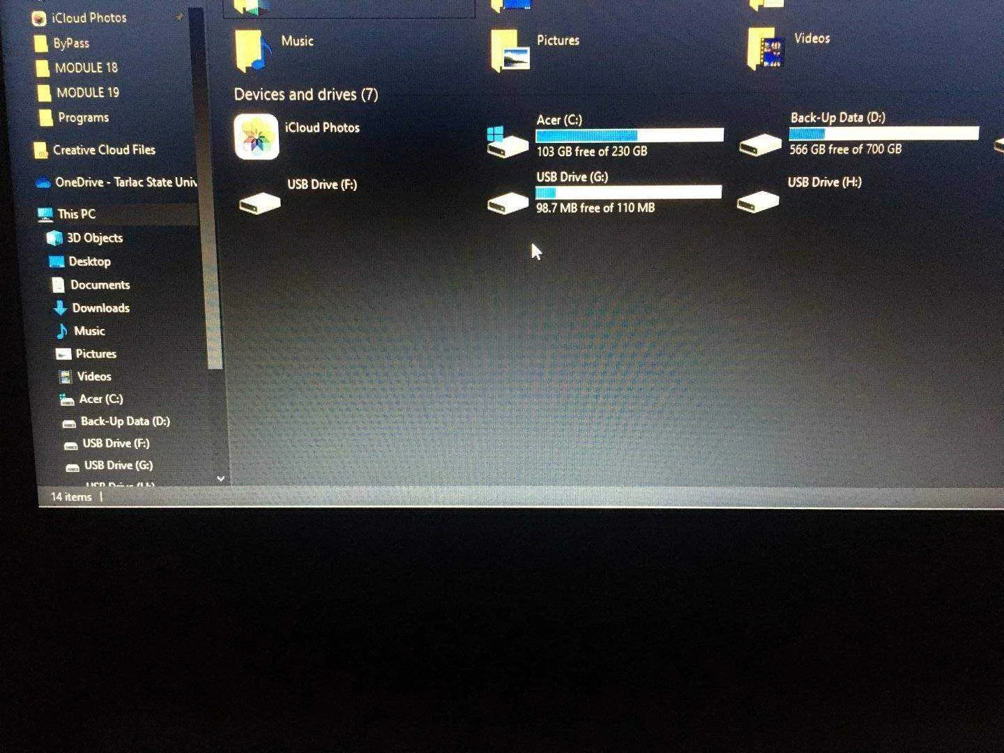

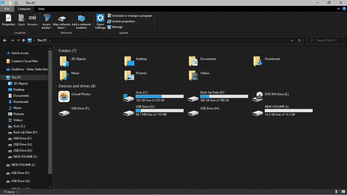

Help po mga kuya/ate. Isa lang po yung isinaksak kong flashdrive sa laptop ko po pero tatlo po yung lumitaw. Naging ganito po siya nung ginawa ko pong booting device.
Help naman po na marevive po siya sa dati niyang purpose.

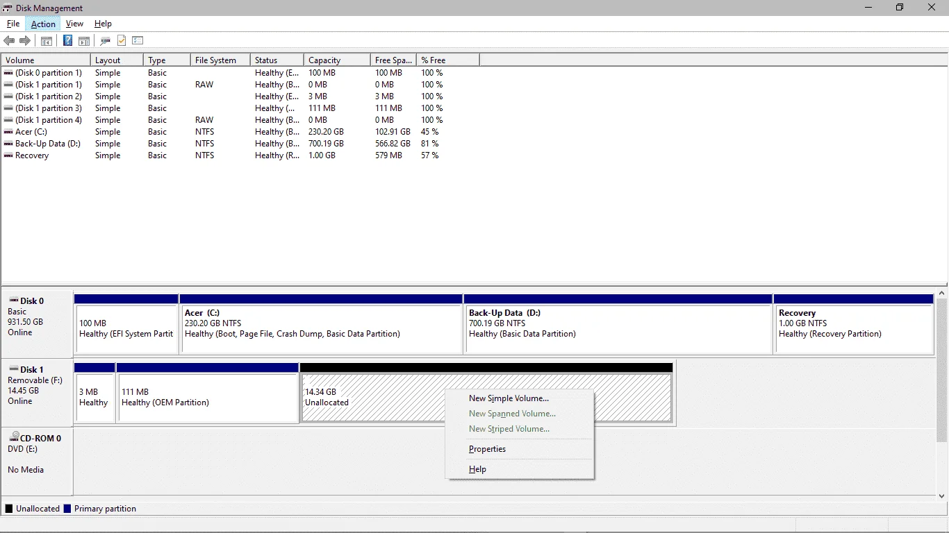

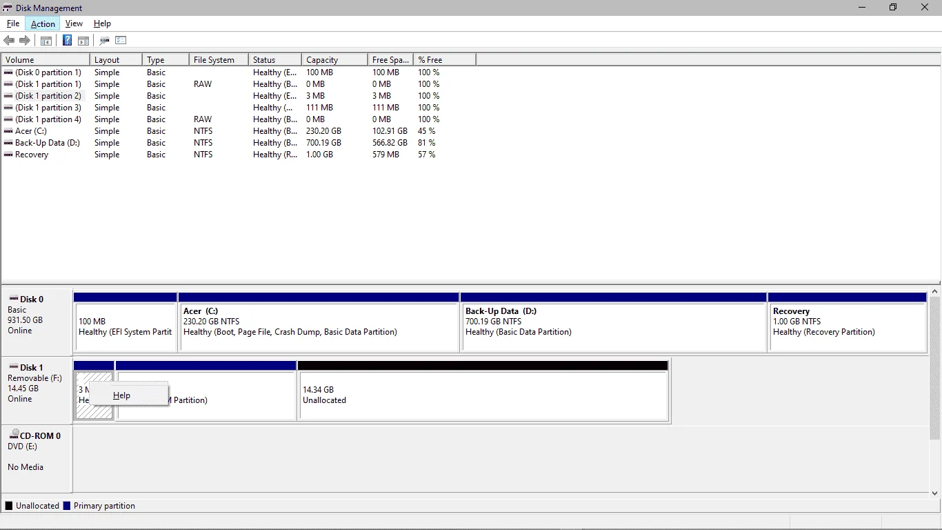

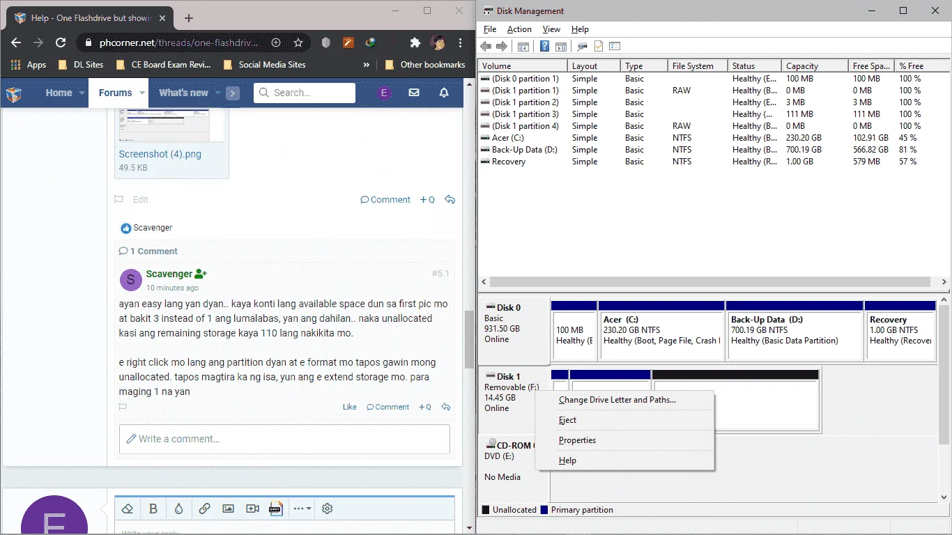

ayan easy lang yan dyan.. kaya konti lang available space dun sa first pic mo at bakit 3 instead of 1 ang lumalabas, yan ang dahilan.. naka unallocated kasi ang remaining storage kaya 110 lang nakikita mo.

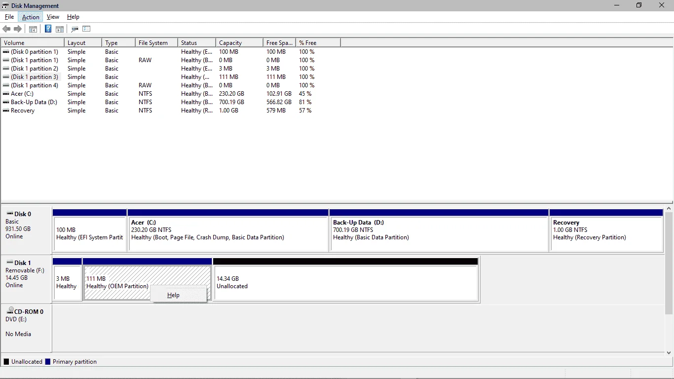

e right click mo lang ang partition dyan at e format mo tapos gawin mong unallocated. tapos magtira ka ng isa, yun ang e extend storage mo. para maging 1 na yan
ernestocold2070, open ka admin command prompt, press winkey + x tapos piliin mo yung "Command Prompt (Admin)", may lalabas na console, type mo diskpart, paglumabas na yung DISKPART>_ sa console, type mo list disk, paglabas ng result type select disk #, palitan mo yung # kung anong number nung flash drive sa result ng list disk, tapos type clean, tapos type create partition primary, tapos type format fs=ntfs quick, ok na.
