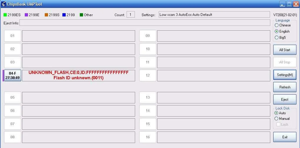

Gamit ka ChipGenius then check mo kung ano 'yung product ID niya (karamihan sa mga nagamit ko naka Chipsbank) then dl ka pang flash niya.
