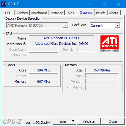

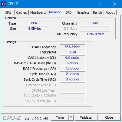

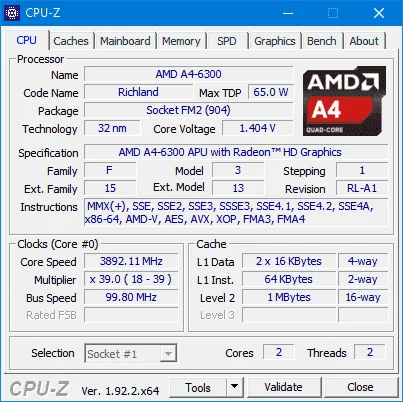

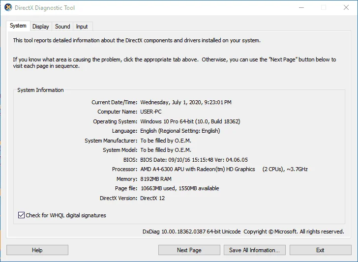

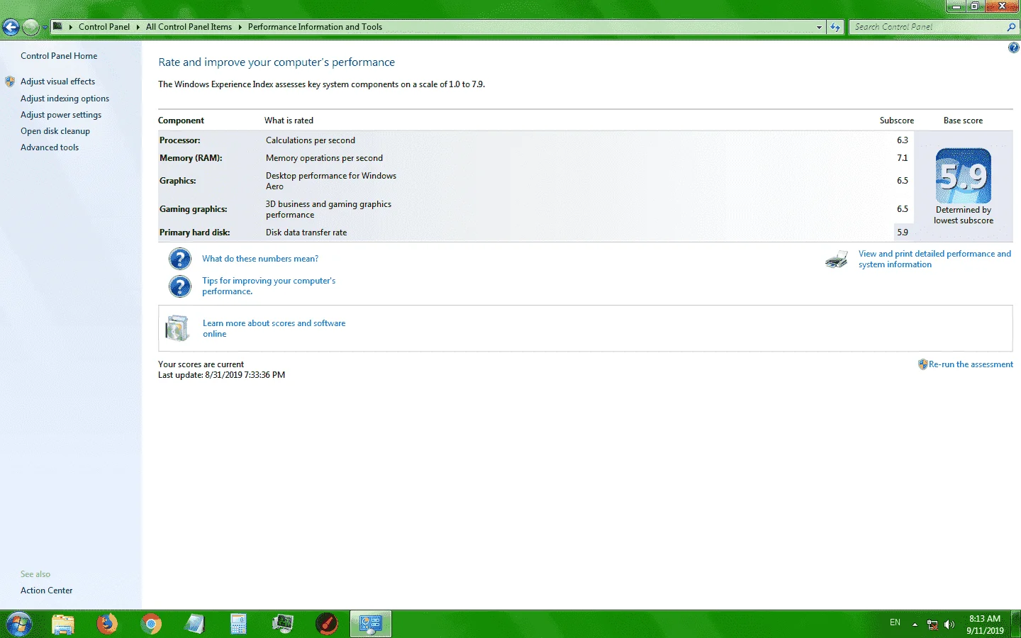

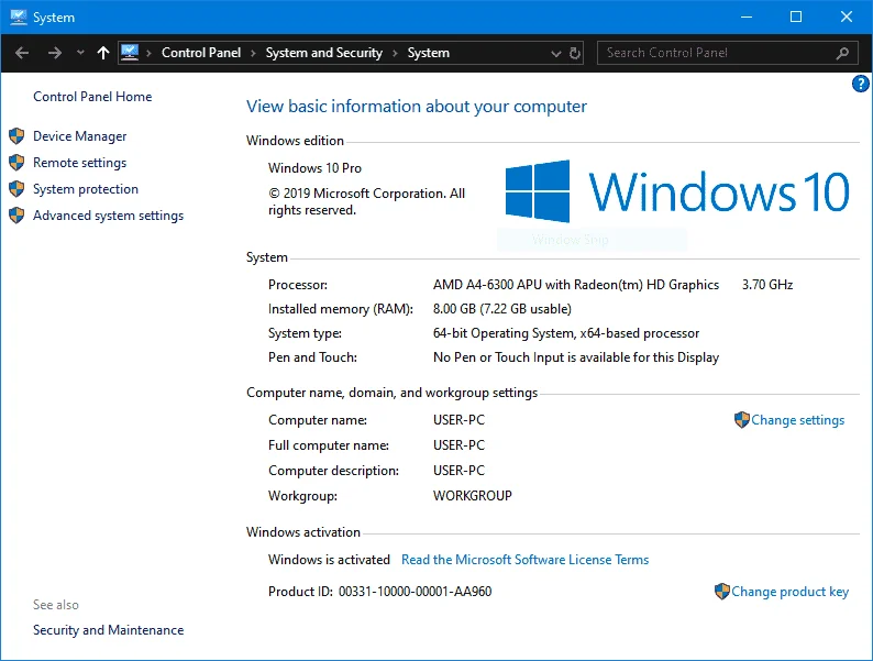

Ano Pede ko gawin d2 para kayanin 'yung LOL. Btw, wla akong kaalam-alam sa mga parts ng CPU... Wala akong alam sa mga hardwares ng PC at kung paano papaltan mga yan hahaa..
Puros offline game lang kasi nilalaro ko d2 eh.. kaya nya Prototype, NFS MW-BE, NFS Carbon, NFS WORLD OFFLINE, DYNASTY WARRIOR 7, pero delay sya ng .5 sec sa Spider Man Broken dimension..
Ok rin sya sa mga VNs, pero nung nag-try ako maglaro ng LOA3 halos mag hang PC ko haha, bwal daw kasi i-upgrade tong unit ko eh, kelangan daw palitan lahat, di ko naman alam kung kakayanin nito

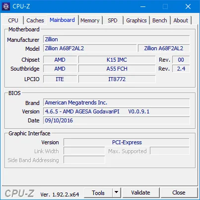

yung ryzen, puros ryzen lng kasi nakikita ko, yung saken pang-Eugene lang na naka-watergun... so di ko alam kung dapat ko bang paltan 'yung proc kasi bawal daw yata lagayan ng video card to eh... 11K bili d2 ng nanay ko pero marami akong nakikita sa Lazada at Shopee na mas mura tas mas mganada pa d2.. kelangan ko din yata palatan 'yung motherboard, kaso di ko alam d2 kung alin yung motherboard ang alam ko lang eh washboard at blackboard.. yung buong circuit board ba 'yung motherboard? ano bang tawag dun sa nasa likod ng fan?

pwede mo e upgrade CPU mo to a8 or a10 , pwede ka rin mag GPU sino sabi hindi pwede? . may built in video card na yan pero pwede ka parin mag lagay ng GPU mo para maging dedicated sya ,
pag gusto mo mag ryzen dun na papasok un pati motherboard mo need palitan, hindi kasi nya support si ryzen
ah thanks po, ano pong gpu pwede ko ilagay dyan? so kaya pla nito A10.. pwede po pa recommend 'yung may links na rin po sana kung pwede, di po kasi alam kung mga mga i-se-search eh.. thanks po..
before ka bibili ng GPU check mo yung PSU mo..
at least 450watts true rated.
may mura din na true rated PSU (800 yata) nakita ko sa shoppe. meron din mga branded from 1800php pataas price.
sa GPU, baka pwede 750 ti...check mo slot ng mobo mo pcie x16, dyan mo isalpak yung gpu.
kaya na nyan mag lol at loa3.

palitan mo CPU.. A4 APU yan. FM2 socket.. go sa A10 or Athlon x4 socket FM2.
ganyan din dati unit ng pamangkin ko.
mabagal kht palitan SSD at add ram..
eto expenses mo : SSD 120GB 800pesos (kingston)
Procie: A10 lazada or shopee 3K or Athlon X4 FM2 socket 1K+
Powersupply. gamit ko RexCool 700(USED) 1 taon ko na gamit 2 beses na ko bumili good pareho...
wag ka magpalit ng board kung working pa yan. upgrade nalang at palit CASE or ibang accesory
Thanks po, ito 'yung sa tingin kong ok na upgrade...
CPU - A10-7860K APU - 4.5k or AMD A10-Series A10-6800K - ₱2,762.00
GPU - Radeon R7 Graphics or GTX 1050 - Best Sellers 4G 128BIT DDR5 1050TI Geforce GTX 1050 Ti - 2,735.56
SSD - Kingston A400 480GB 2.5 SATA 6Gb/s Internal SSD Solid State Drive (SA400S37/480G) - 3,495.00, 240GB - 2000, 120GB - 1,395.00
PSU - YiDo 850w 80Plus Bronze ATX PSU TTREND True Rated Power Supply Professional PSU - 1,300.00
