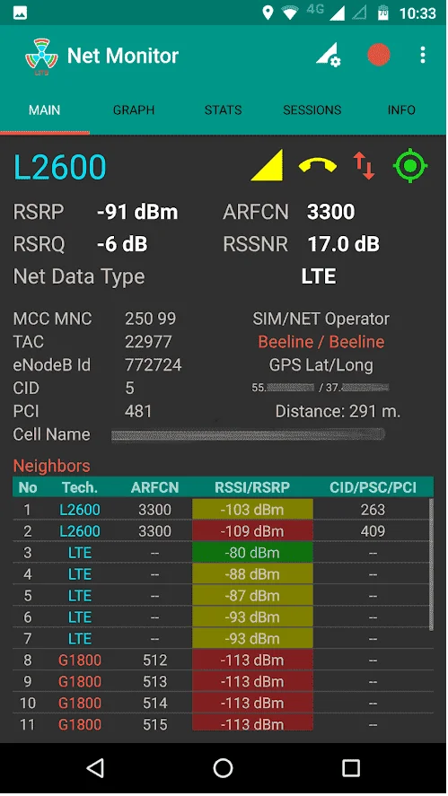

naka cell id lock ako kaso di na madetect ng modem ko yung cell site...nakakaconnect sya pero ibang cellsite nga lang...pwede ba yun na mag maintenance yung isa lang hindi sabay sabay ang cellsite or sa modem ko ang may problema?
tapos pag tinangal ko yung cellid lock nakaconnect sya sa frequency pero ang baba ng signal nasa negative sign
alam ko po yun, sa cellsite monitoring app mo kasi makikita ang availability ng cellsite, anyway try to lock band again
hindi kasi sa phone ko di madetect ang band 41....pero sa modem na try ko alisin cell id lock nakacoconect sya sa gusto kung cell id kaso negative na yung sinr...ngayon lang to nangyari...pero mamaya baka ma ayos na to
baka nga down ang lte band 41, try band 28 paps, reliable din ang connection yan, 1 bar (mga 5 sinr) nga lang sa amin pero 18 mbps ang connection using Globe, baka pati sa smart, band 28 kasi malakas sa amin e
Palagay ko po during cell locking pure Signal po ang nasasagap nyo kaya ok pa ang signal and speed, since nag iba, yet detected pa rin Noise na lang instead of signal ang napi-pick up ng modem mo. Recommend ko po na ulitin yung locking or speed test and experiment ng hindi peak hour, during peak try to use other band kung may significant change(s) sa signal mo. Both Smart & Globe nag enhanced ng signal nila tamang position at direction lang kung wireless ka
