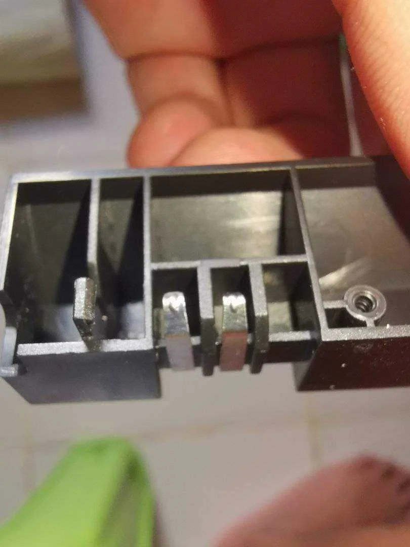

2. Tanggalin dalawang itim na internal/cellular antenna. How? Tulak lang po dalawang lock sa likod ng board. Ingat lang baka maputol lock.

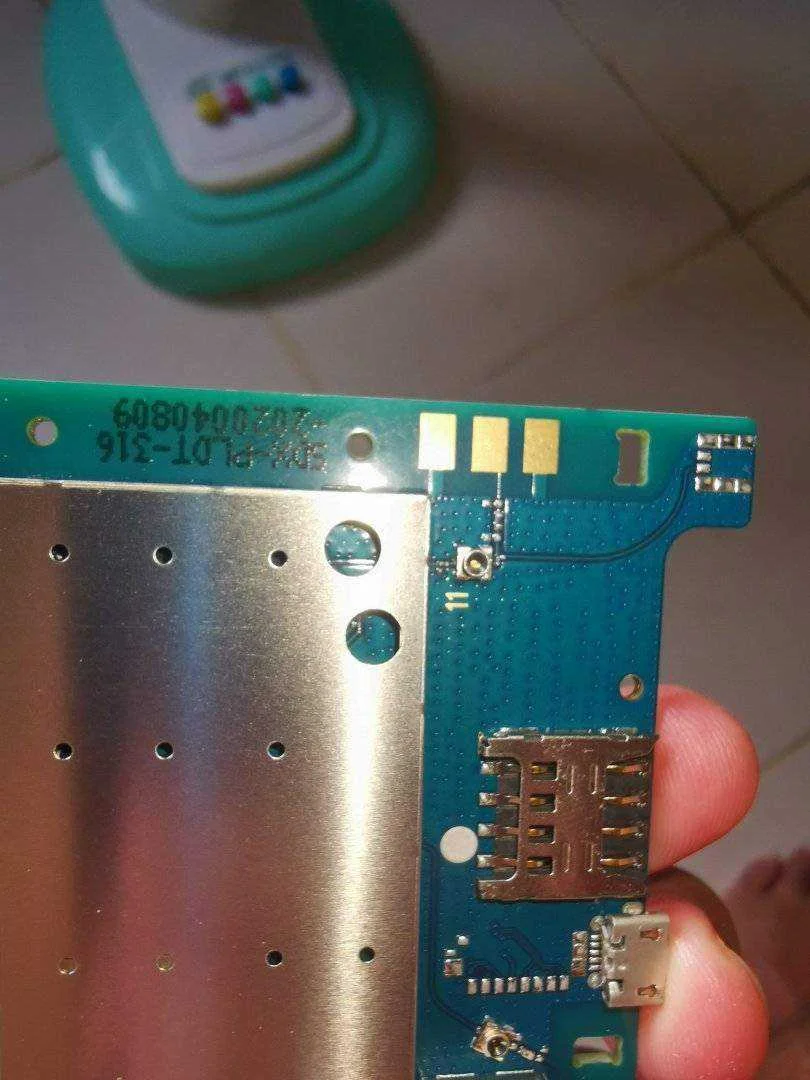

3. Tandaan po, ang reciever ay yung manipis na guhit sa board at ang ground ay yung makapal.

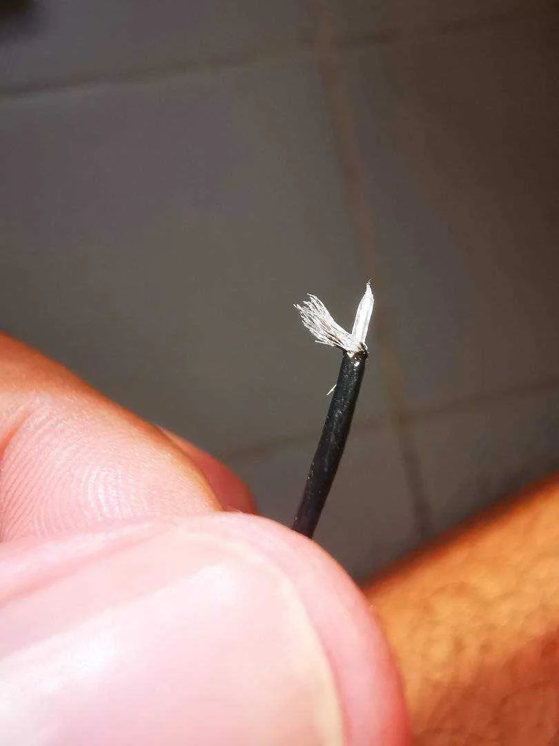

4. Balatan si IPEX to SMA Female adapter na nabibili sa shopee. Ingat sa pagbalat dahil microwires. Madaling maputol.
Note: Reciever - yung sa loob ng wire(gitna-nababalutan transparent wire)
Ground - yung wire sa labas nababalutan ng itim. Check na lang yung pic.

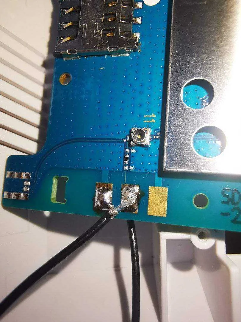

5. Hinangan ng tingga yung reciever at ground sa board.
Hinangan ng tingga yung reciever at ground sa dulo ng wire.
6. Ihinang na yung wire sa board. Wag pagbabaligtarin yung reciever at ground. Check lang po sa youtube pag di marunong maghinang.

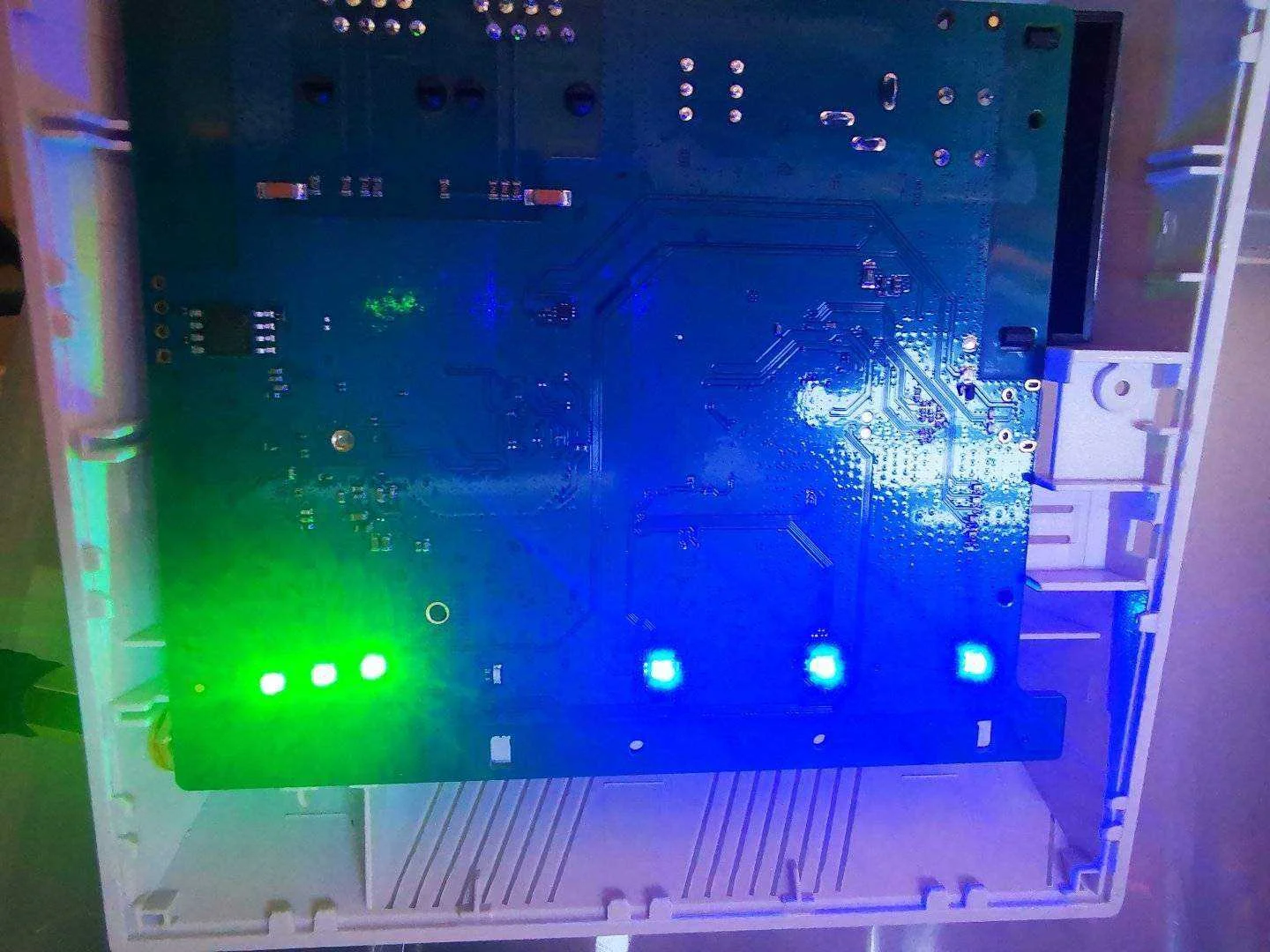

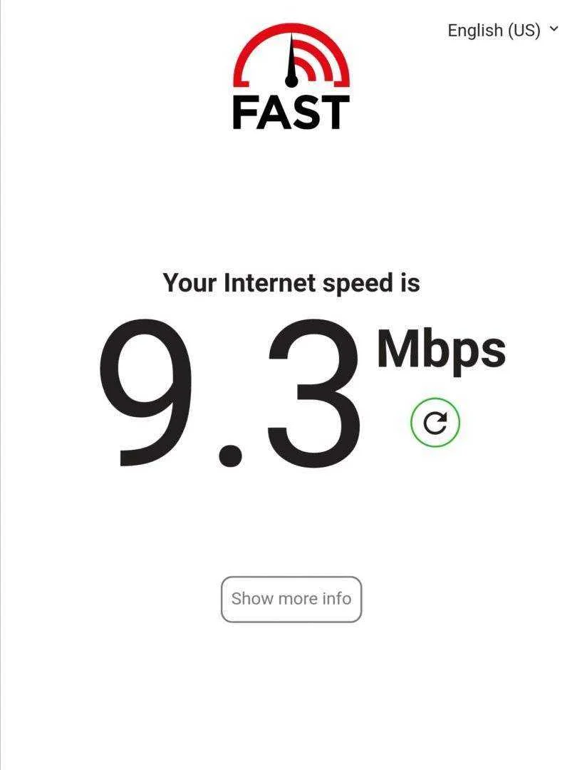

7. Balik na sim at i-on si R051. Check nyo signal bars. Dapat lalakas.
*Disclaimer: Kaya ko ginawa to dahil yung IPEX na nabili ko e ayaw pumasok dun sa nakaabang na terminal sa board. Male kasi dapat. Pag di po gumana sa inyo then try ng ibang method dito sa forum. I'm sure gagana naman basta sundin nyo lang tuts. Pag may hindi maintindihan pakipost dito sasagutin ko po. Thanks
