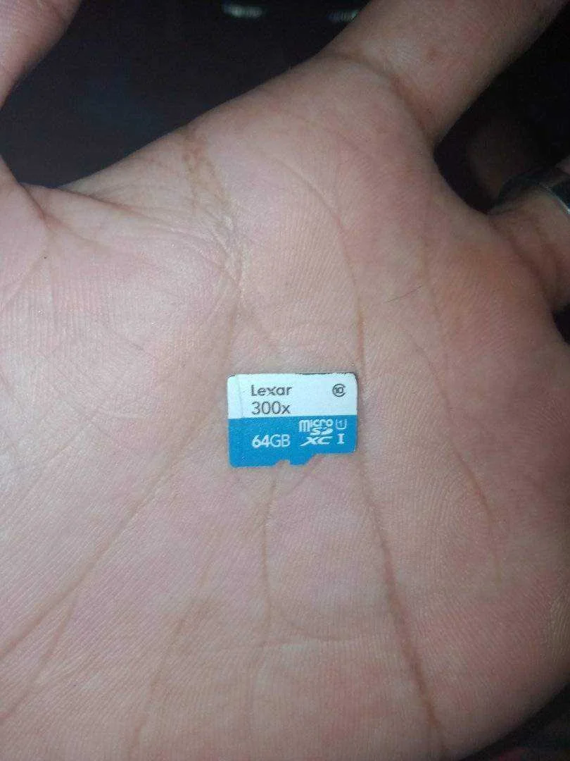

SA mga expert sa computer programming Jan pa help Naman.. may 64gb na memory card galing SA ibang bansa... E foformat ko Sana Ang kaso once na ma format na babalik din Ang laman Ng memory card.. na try ko na din cmd method ayaw pa Rin.. di rin cya ma diskpart... Any suggestion or solution? Anong virus kaya ito...
Salamat in advance sa sasagot 😊

Na try ko na ito boss but Hindi ako maka creat partition baka nga may write protection to...
May nabasa akung tutorial how to remove write protection using cmd.. need Lang pala e disable Ang write protection...salamat sa mga sagot nyo.. sanay makuha format ko na ito bukas 😊
