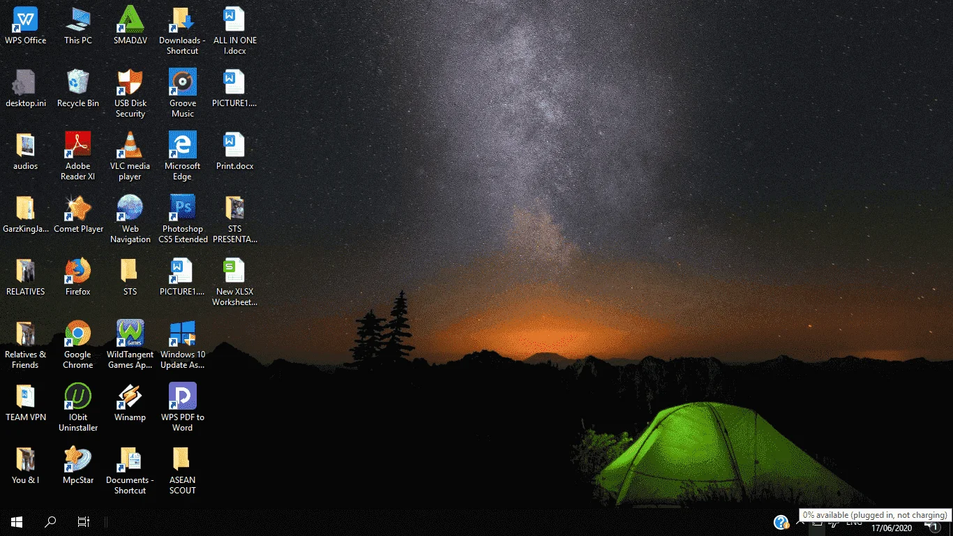

Mga boss pa help naman,ano pong sira nitong laptop ko.
"Plugged in, not charging" po ang naka indicate.
wala daw pong stock ng battery dito,kaya sa online mag oorder
nag aalangan naman po ako bumili baka hindi din battery ang sira
sana po may maka tulong
pakitingnan nalang po yung picture,banda sa battery indicator
For sure HP brand! Mataas ang chance na battery (nangyayari din yung ganyan kahit sa new laptop) Try to tweak your power menu option including battery (try to calibrate din) pero kung alam mo naman sa sarili mo na may katagalan na better change bat na talaga. Check power charging plug/cable/pin na din pati yung pin ng midmong battery linisin mo pati yung sa slot ng laptop
Opo hp ito, halos two years narin to pero minsan lang magamit.
na apply ko na rin po yung mga possible solution like sa drivers pero wala talaga
Hindi po kaya ito sa board ang sira? baka kasi masayang lang ang new battery eh..
Yun na nga po, itatry ko sa online bibili.
Sa octagon kasi ito nabili bali nung pagpunta ko doon wala daw stock bali oorder pa sila
for sure papatangun na nila yun ng price
May nabasa ako sa fb,nagbebenta ng original laptop accessories kaya gusto ko itry yun
[XX='PHC-Masuoka, c: 28208, m: 866795'][/XX] as long na battery talaga yung issue hindi masasayang yan (i used HP laptop brand too, nangyari na din sa akin yan, (new laptop, as in) ginawa ko inalis ko yung bat ng isa pang hp laptop at nawala yung issue. Kaya ang practice ko kapag matagalang gamit ng lappy, direct power charger na at walang battery ( kung mahabang oras ang gamit ko) mas gusto ko kasi yyng device na pwedejg dalhin kahit saan
