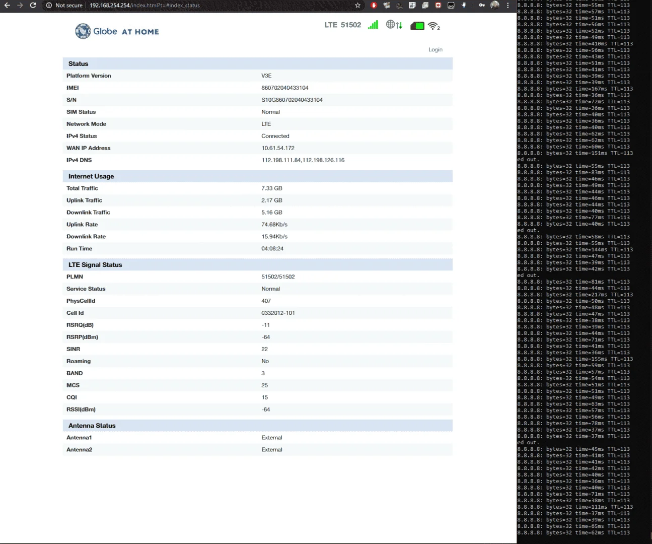

Hi! I hope nasa tamang thread ako for this topic.

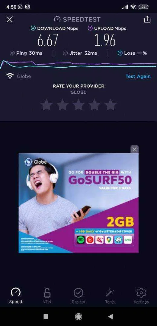

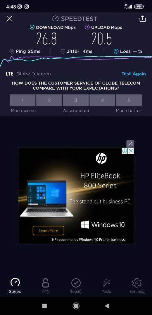

Tanong ko lang po kung ano pa mga pwede galawin sa settings ng modem ko to have a better Signal and Down/Up speed.
I just bought this Wifi modem and it's my first using this. Currently na unlock ko na yung Admin Access niya (with all the features). Ang mga nagalaw ko na so far is the BAND and FREQ CHANNEL.
As seen sa photos na provided sa post ko:
Globe Home Wifi - 6mbps Down/1mbps Up
Globe LTE - 26mbps Down/20mbps Up
Currently yung Globe Home Wifi ko is naka GoSurf50 while yung Globe LTE ko kay naka GoSakto+GoSurf bug. Plano ko po mag Homesurf 199 sa Globe Wifi once na ma stable ko na yung Down/Up speed ko.
Thank you po sa tutulong.

Hanapan mo ng good reception, na try ko na din i-unlock yang S10G, ok naman speed nya sa ibang network (using band 41 even walang signal bar) need lang ihanap ng magandang pwesto yung mismong modem at tamang pihit yung antenna, wag ka mag rely sa visual signal nya, mag speed test ka kahit walang linya yung signal nyaScreenshot_20200611-114221_Globe_At_Home.webpIMG_20200613_080545.webp

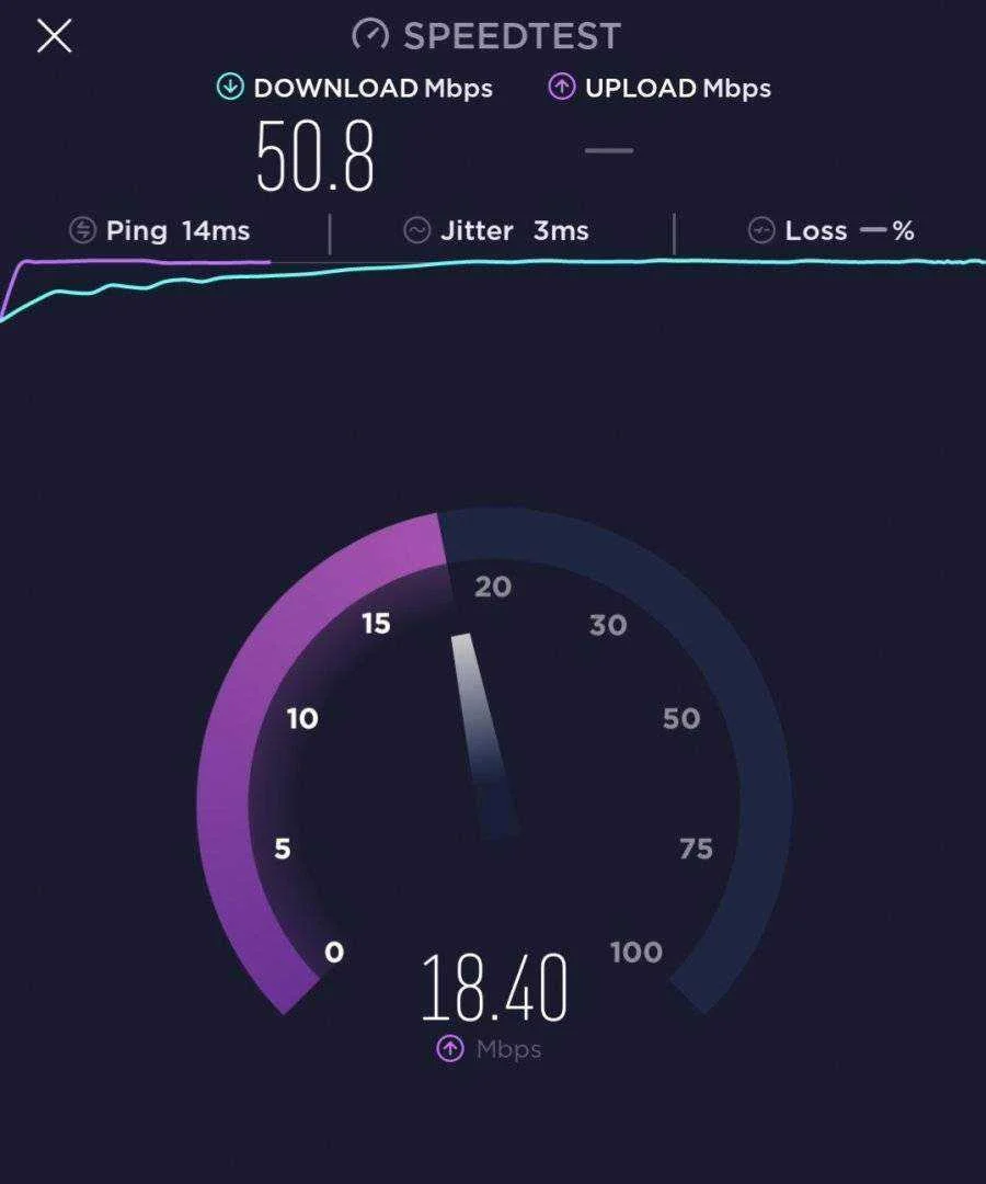

So far eto na nakuha ko from tweaking Band, Cell ID Locking, and Wifi Frequency. Konting hanap na lang siguro ng pwesto sa bahay.

Nai pwesto ko sa sliding window yung modem, may kataasan, tapos after change bands sabay speed test, yung pag change ng band ay ginawa ko after makasagap ng at least 3-4 bar sa ilaw ng S10G, Para kahit sa ibang band na ay ma ok pa din, isang band lang nai select ko
[XX='velcro27, c: 22061, m: 1731306'][/XX] hahah, nasa remote area pa kami nyan. Malamang congested sa lugar nyo. Di lang ako sure kung napapalitan ang channel ng S10G (lipat sana ng 11 or yung wala masyadong nagamit) anong band ginagamit mo, from malakas to mahina? Di ko nilalagay sa malakas na band kapag peak hours, mas malakas upload speed sa band na may mas mababang sagap
Band 28 and Channel 11 gamit ko now. Ayun peak hours now, ang baba ng down sobrang taas ng up. Sinusubukan ko mag try yung iba, pero pare parehas ng down speed nakukuha ko e. Nag kaka iba lang sa up speed.
Kahit anong test ko bro, faulty talaga yung GHPW Sim card e. SInubukan ko gamitan ng ordinary LTE sim card yung modem, ayun stable na 20mbps ako all throughout the day kahapon. Problem ko lang sa ordinary na LTE sim walang promo na 24gb data tulad nung sa GHPW na sim.
Nakaka sad lang kasi eto yung dahilan bakit ko binili tong modem na to, di ko rin pala magagamit.
[XX='velcro27, c: 23511, m: 1731306'][/XX] Hmmm, it seems na throttled ang speed ng sim mo, (as per your testing(s)) pero tingin ko need lang talaga ng konting positioning ng modem at tamang band para at least mag improve yung signal. Sya nga pala nailipat ko yung Globe at home sim sa 936 ko, at mas mabilis pa ng konti (need ko lang mag palit ng IMEI para basahin yung sim sa modem)
Wala ako niyang 936 e, gusto ko subukan sana yung Sun dito sa modem. Dami ko kasing nakikitang mga threads na puro Sun ang gamit nila. Tho ang problem is hindi ko alam yung gamit nilang promo.
So far umokay yung connection ko since 5am till now 8am. Nag Band 3 ako tapos Cell ID lock din sa band 3 tower. Yun yung mali ko last time, nag cell id lock ako na hindi same sa band # ko lol.
[XX='velcro27, c: 23618, m: 1731306'][/XX] Haha, Sun user din ako, na try ko na din sa S10G, pumapalo din (band 3 at band 41) sa area ko pwede mo naman baguhin settings ng cell id mo nago mo i-lock uli, since nasa city ka maraming available cell site dyan check mo lang yung may pinaka mataas na SINR, gamit ka na lang ng pang monitor or check na app
