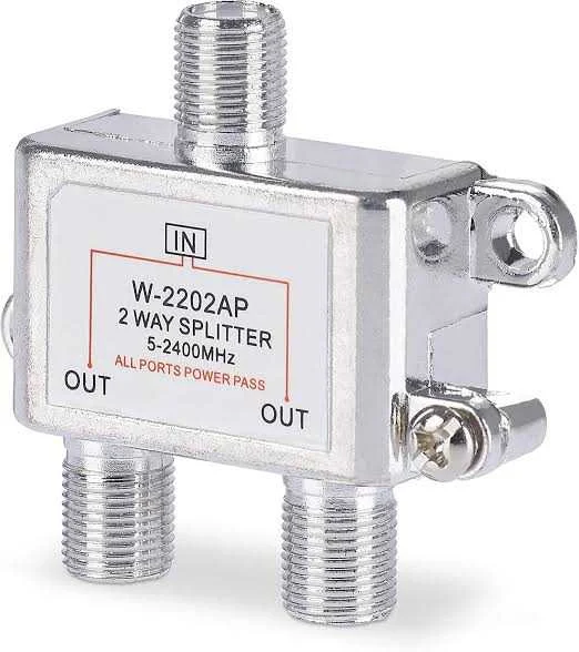

Hello ka-PHC tanong lang po, normal na cable splitter lang ba gamitin pag mag sesetup po ng another cignal setup box?? O need ko pq ng LNB na splitter?
Note may 2 setup boxes na po ako 1 dish tapos output po using the splitter connected sa 2 setup boxes.images.webp

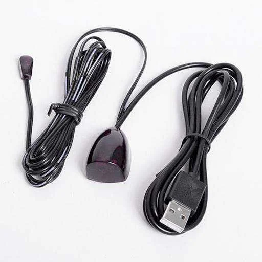

di ko po na natry ibang setup nalang ginawa ko long hdmi cable + at extend IR remote extender ginwa kong setup in my case nasa salas po ung digital box at ung hdmi cable ay naka setup naman from salas to kwarto almost 15meters ang layo then para naman mapagana ung remote mula sa kwarto iyan po nasa pics gamit ko need lang adapter 5v para mapower up ung device na yan parang remote lang yan extender kumbaga.
PROS : Working
CONS : Hindi pwedeng sabay panooran (sa case ko nanonood naman kaming pamilya sa salas at minsan pag ndi lang gnagamit nasa kwarto naman ako gagamitan
PS. need lang
mag palipat lipat ng output ng HDMI output kung san trip mo manood
From question naman po above di ko na sinubukan itry gumamit ng splitter na ganyan kasi magkakaroon daw po ng conflict sa digital frequency pag sabay mong gagamitin pag magkaiba ang channel na gagamitin
May nabasa kasi ako sir na yan daw ang ginagamit sa mga may cignal. Splitter lang po
Ang sa case ko kasi ay magkaiba ang brand. Gsat at cignal sana
PROS : Working
PS. need lang
OK sir. Gusto ko kasi sabay magamit ang dalawang box sir
