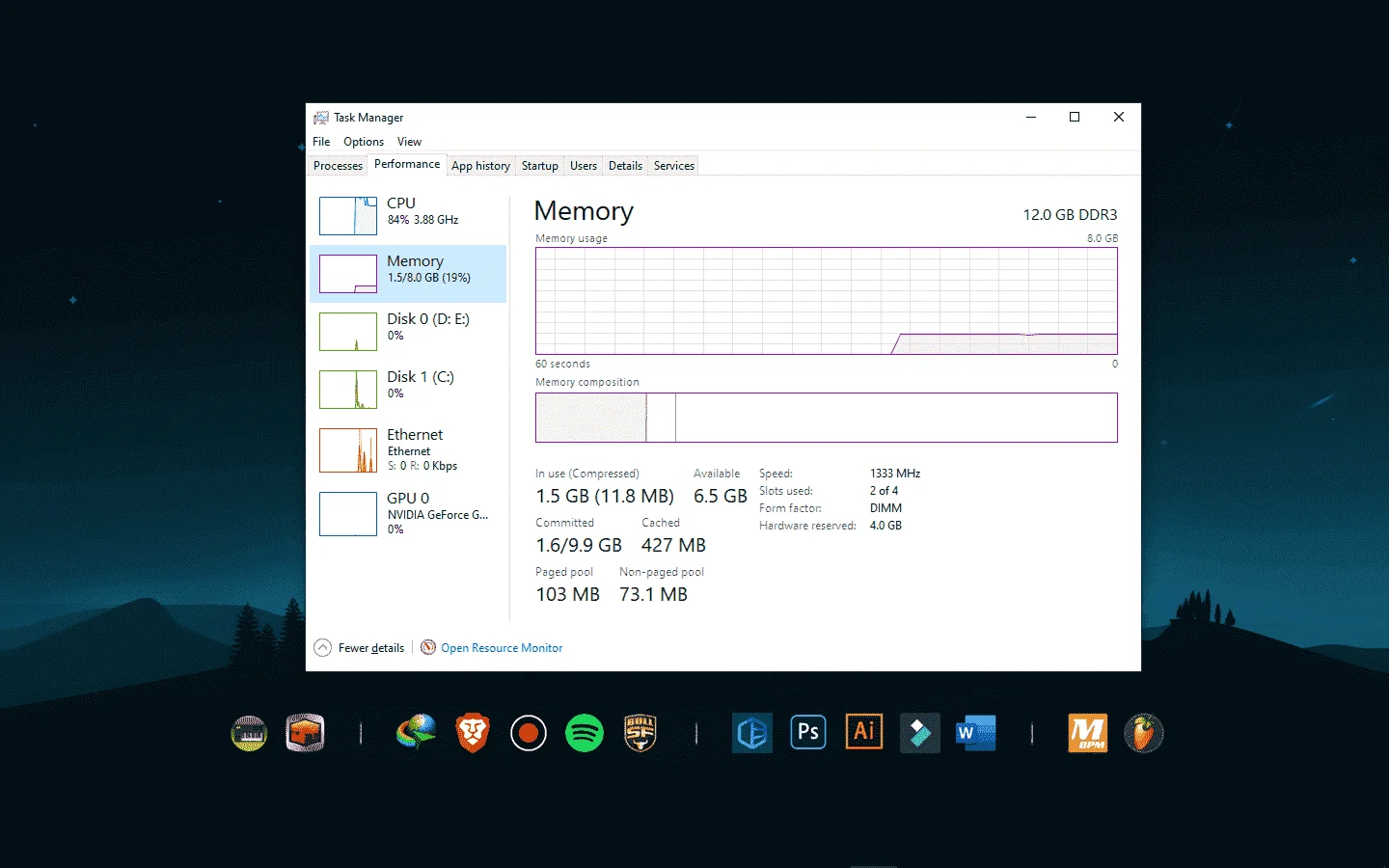

Peke ba yung ram ko? 8gb sya pero 4gb lang yung nababasa? 4 lang yung usable
bale may nakasalpak na 8gb tsaka 4gb na ram pero 8gb lang usable, natry ko na yung 8gb lang nakasalpak pero ganon parin. may gpu ako and naka 64bit na rin os ko
nanyare na sakin yan 8 gb ako pero 3.86 lang ung usable tinry ko lahat ng method pero wala parin so ginawa ko nalng is linisin ung ram pati slot so naging 8.1 na at nagtataka ako so tinry ko ulit ung msconfig then naging 8 gb na ulit sya
ano screenshot taskmanager ?

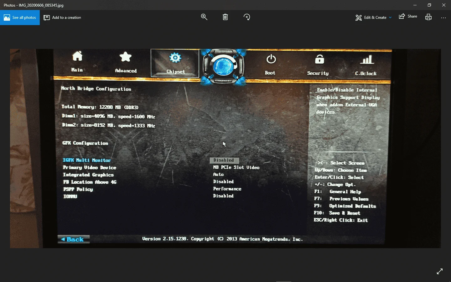

tingnan mo sa bios kung meron kang option para I disable ung integrated gpu or setup ung max shared memory sa vga section ng bios.
bigyan mo kami screen shot nung bios kasi di rin namin makikita kung anong possible option pwede namin ibigay.
detected nmn msconfig na 12 gb ram eh. auto adjustment ng windows yan .
anong nakalagay sa display tab nung dxdiag makikita mo dun ung shared memory

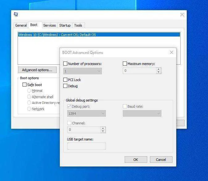

msconfig boot tab advanced
unchecked mo pareho kung may checked ung mga box. pag wala di ko na alam
or pwedeng mo ring i set dyan manually
