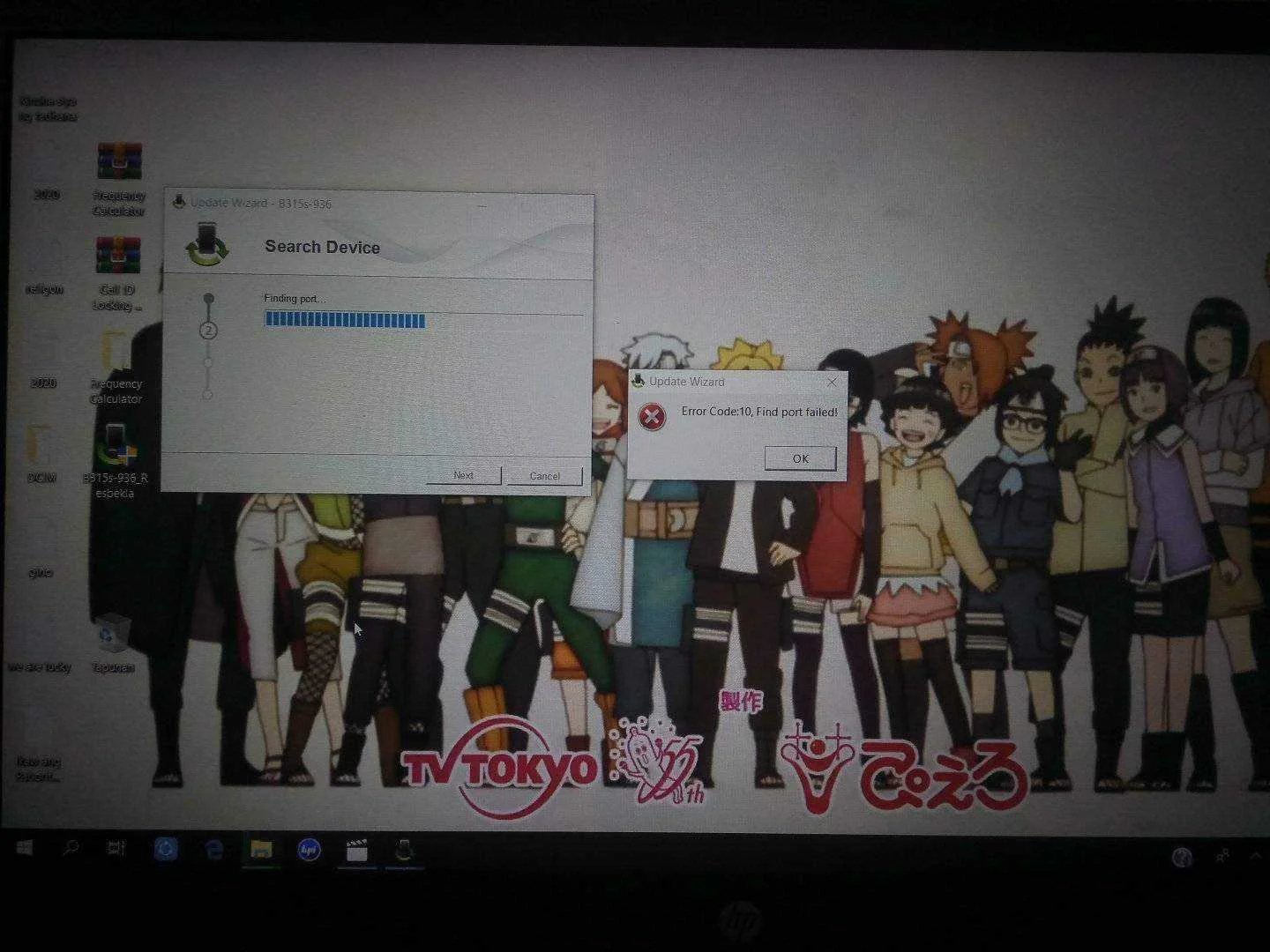

Mga sir patulong naman po sa 936 modem ko , bale maguupdate ako ng firmware ng 936 , 2019 to 2020 by resbekla , so ayun po gumawa ako ng diy male to male hindi ko pa naman po naiiflash - kaka konek ko lang ng DIY connector nag short circuit na ata kasi po nag bi-blink lang ang power icon Yun lang ang light , then ngayun po kakadating lang ng order ko na male to male Pero find port failed parin po tulad ng dati , baka po may alam kayo kung paano maayos to maraming salamat, at by the way salamat po pala ngayun ko lang napansin for 2 yrs ko dito na established din ,salamat po :)

Di ko pa na try yang Rebeskla, pero nai install mo na ba lahat ng necessary drivers before flashing that firmware? Yung mod ni Jhowel at fw ni Jerome pa lang na try ko, which need i-jumper, may pang debrand app na with latest Jerome's fw na no need na mag jumper, paki search na lang dito
Bale po full admin na po itonung binili ko , may nabasag lang po ako na bago dun sa firmware na cell lock I'd , frequency etc kasi congested po area namin , kaya nag take po ako ng risk kahit d expert :)
Ano ano po yung necessary drivers na kailangan po Thankyou newbie po e
Tanong ko lang po kung anong first step na dapat gawin kasi po power icon lang po na nag bi-blink hindi ko pa naman po naiiflash
I suggest na much better kung manunuod ka ng vid tutorial sa YT🙂, Para magka idea ka, yung cell if locking ay wala namang guarantee na magkakaroon ng significant change(s) sa signal mo, dalawa din kasi ang version nyang cell id locking, isang included na yung option sa firmware, at yung isang manually via command
