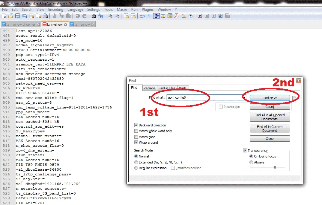

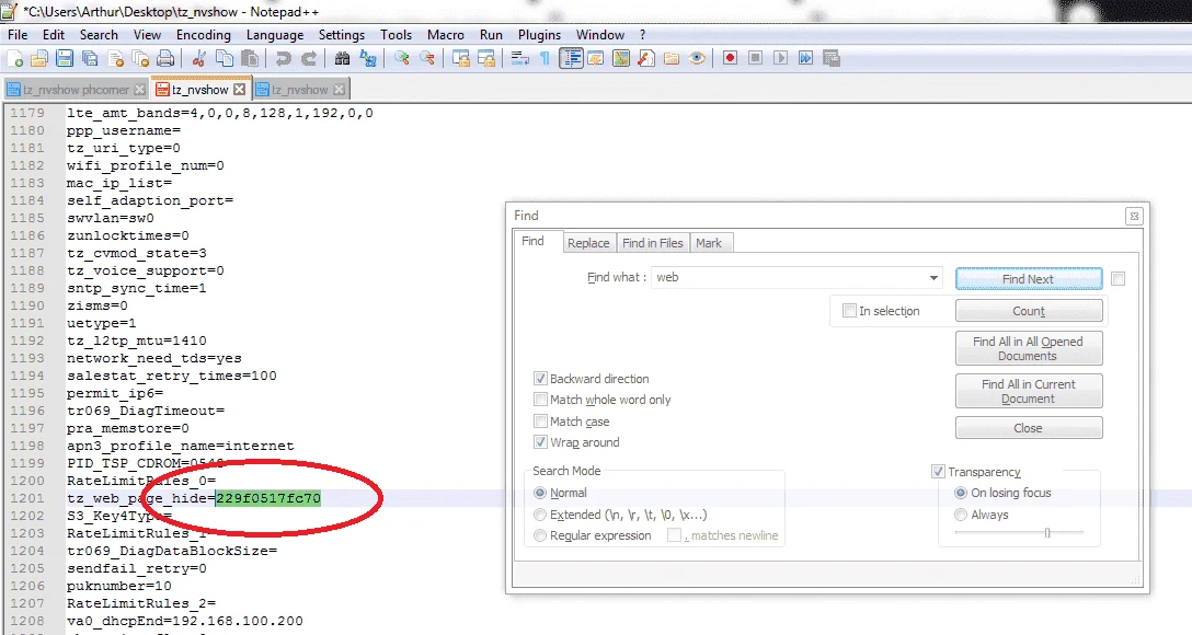

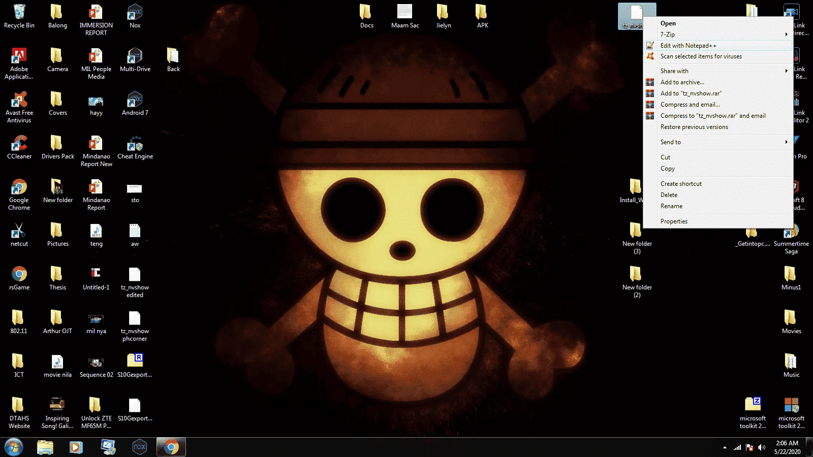

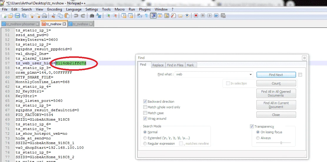

Edit or open with Notepad++ niyo yung " tz_nvshow "
For full admin access, delete niyo yung mga binilugan ko
"Make sure na alam niyo yung admin password niyo kaya tingnan niyo yung nasa spoiler"

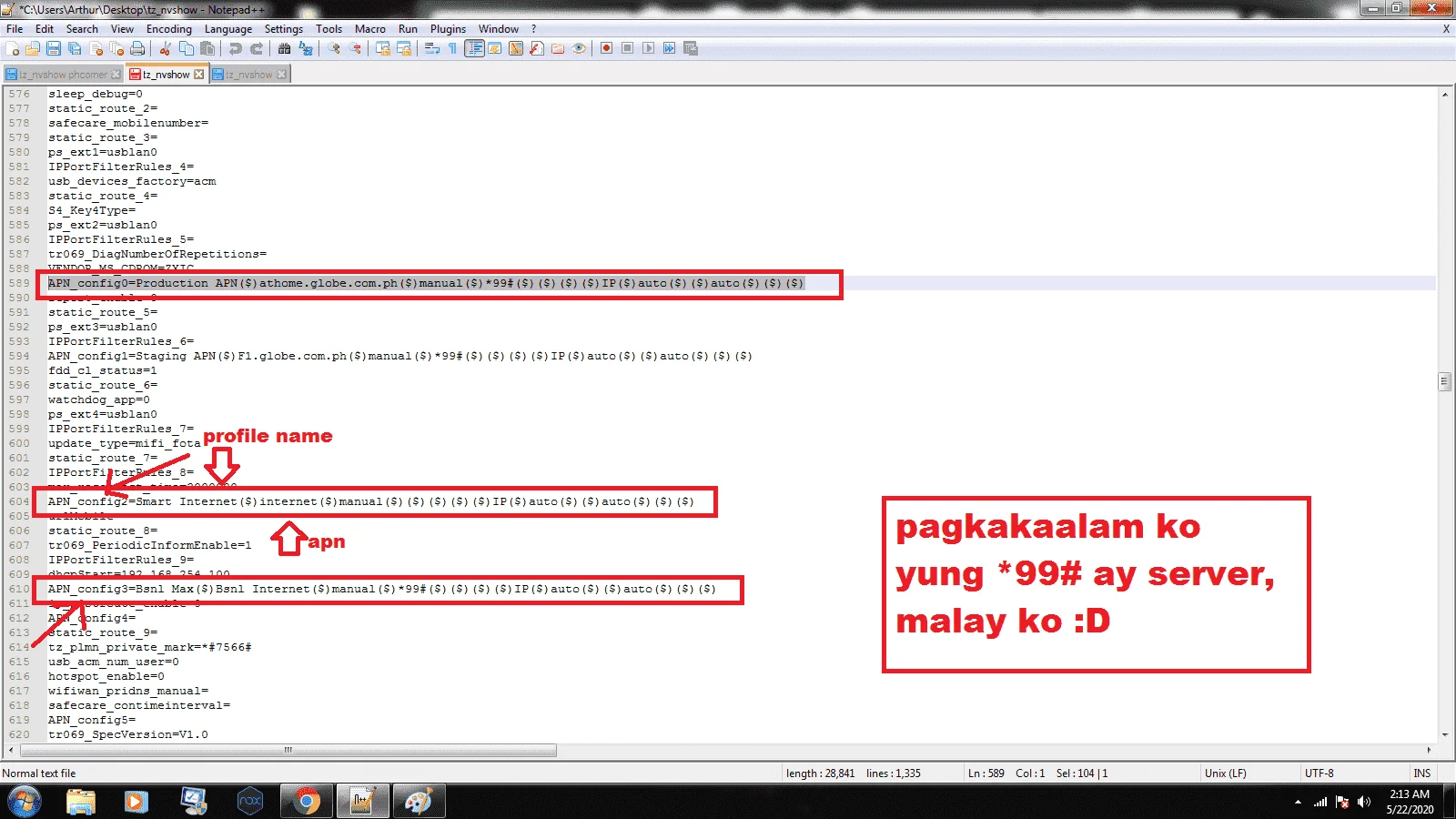

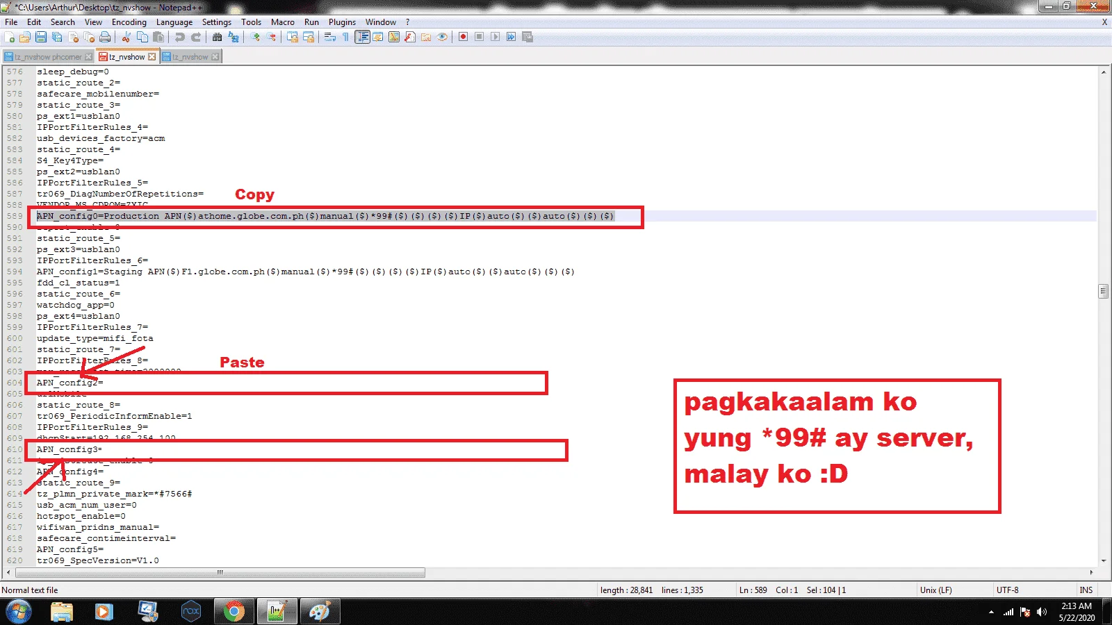

To add APN
Copy niyo yung nasa APN format tas post niyo "APN_config2" or 3 or 4 etc or pwede niyo din iedit yun
Pagkapaste niyo saka niyo iEdit
Any APN, bahala kayo
UPDATE
Example Format
APN_config3="Profile Name"($)"APN"($)"DNS Mode, Auto or Manual"($)"DNS server"($)"Authentication Type"($)"Username"($)"Password"($)IP($)auto($)($)auto($)($)($)

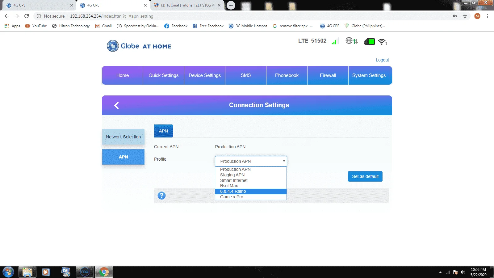

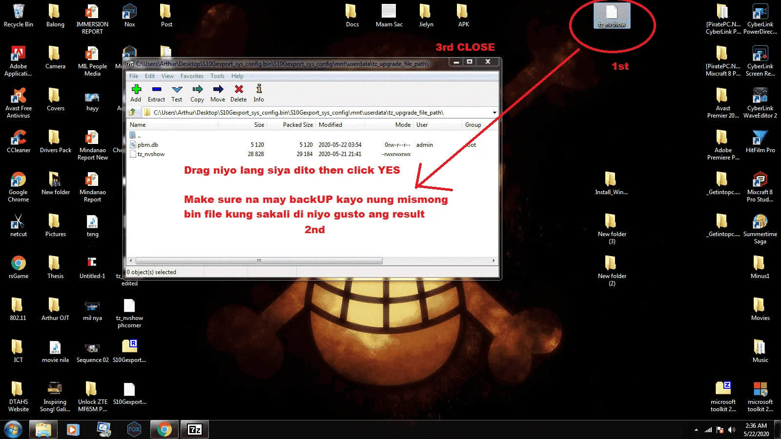

Pag tapos na kayo, save niyo siya anywhere
Saka niyo siya ibalik dun sa .bin file
• Then punta kayo sa dashboard 192 . 168 . 254 . 254
• LOG IN niyo yung ADMIN
• Device Settings
• Advance Settings
• Click niyo yung DHCP
• Then change the link 192 . 168 . 254 . 254/index.html?t=#router_setting to 192 . 168 . 254 . 254/index.html?t=#backup_data
• Then update
• Hintay lang kayo
• Tas log in niyo ulit yung ADMIN
• Then punta kayo sa Device Settings - Internet Settings - APN

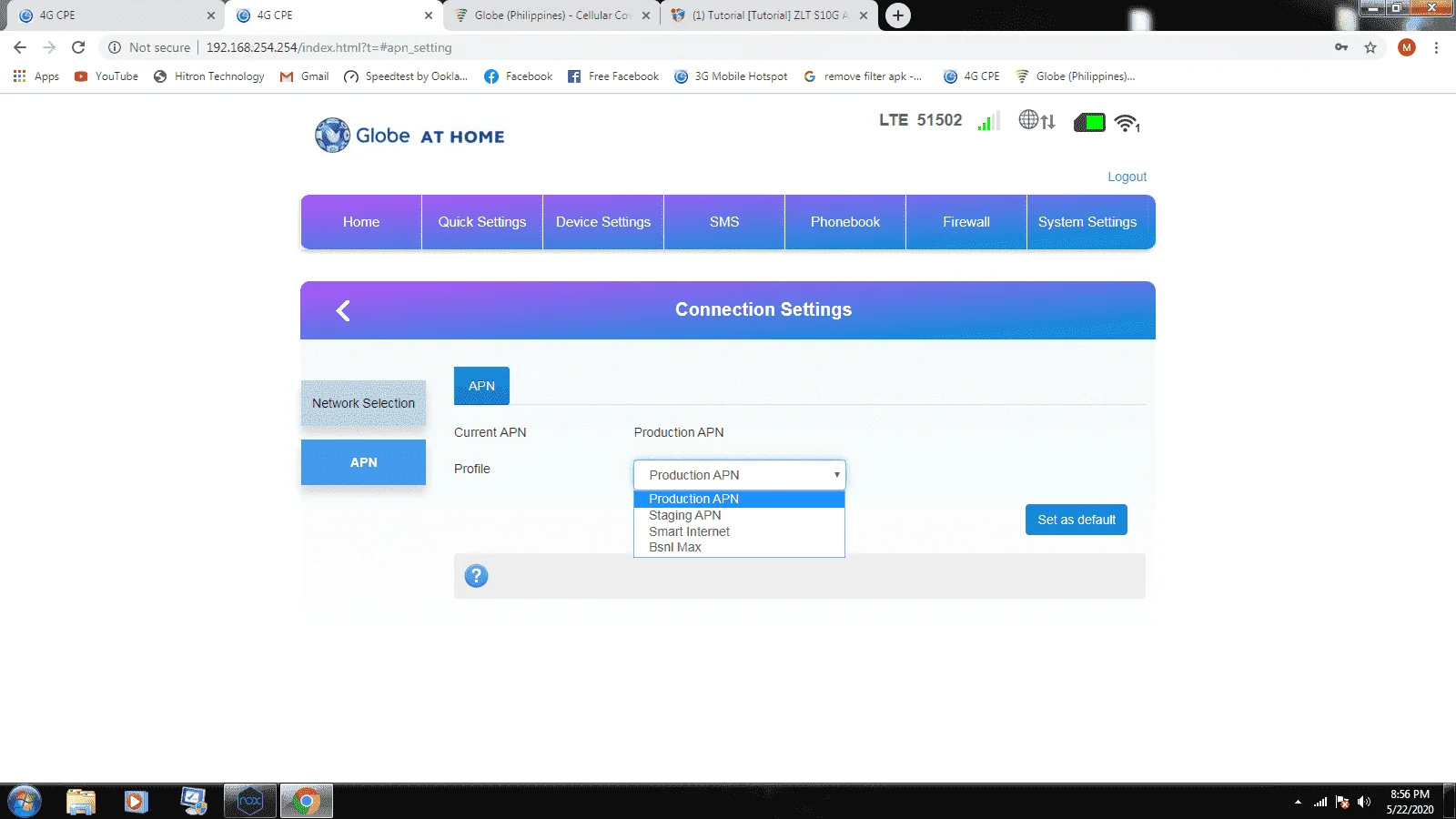

Bakit ganun sir dalawa parin yung apn na lumalabas production apn at staging apn lng yung pag pipilian, sinunod ko naman yung naka SS, ano kayang mali

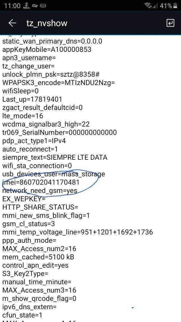

Change imie nmn sir para mkagmit ng smart post ρáíd,, pag pala sir ng reset ng modem balik na ulit sa dati,, or permanet na yan sir,,
