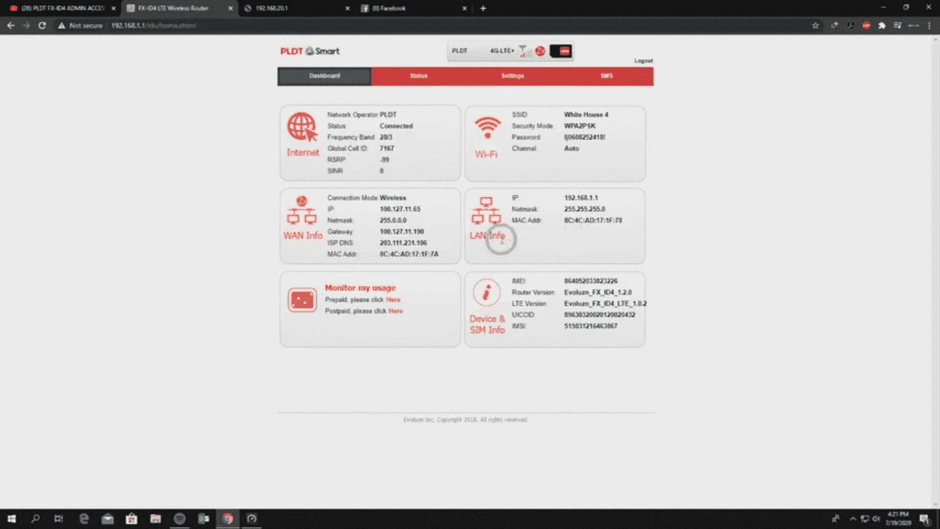

Hello po ask ko lng po paano pataasin ang upload speed ng pldt evoluzn fx-id4. Need ko po kasi sa work
Para bumilis need mo full admin access, para magamit Bandlocking
Ah gawin mo yung Login sa Full admin dto ka phc, Search mo full vid master Zander sa Yt
Pero dto gawin mo muna yung normal admin login mo, bago ka punta sa Advance login
Normal admin Login. user: pldthome pass: pldthome

Di naman nag wowork yan bandlock sa fxid4 1099 plan automatic parin sya ung sakin pala binuksan ko nilagyan ko ng pigtail para sa antenna mimo v4 100+mbps dl 10mbps up fix na sya. Note mas ok pa unli 299 same antenna 80+mbps dl 80+mbps up b315 modem pwede pang stream ng ml basta solo mo connection.

Latest gamit ko firmware boss pwede ko ba rollback un?baka mabrick ung modem wala ako pc/loptop try ko tignan sa yt salamat update wala ako makita sa yt na mga tut tungkol sa firmware na gumagana ang bandlocking
Inde ma marollback yan, bro kung wala ka firmware na naka back up yung version 1.1.8 or 1.2.0, meron ako nakita pero pang fx-Id3, pero working daw naman sa fx-id4, yun sabi ni Ts sa page1
Wala nga silang firmware ng Id4 na shared, Bro. Puro Tutorials Lang, Sabi naman ng Ts dto working daw firmware ng pldthome fx Id3, ewan lang disadvantage baka mawala function na 5ghz na wifi ssid, pag pldt fx id3 kac cat4 lang 2.5ghz wifi ssid, yun ang kulang . Syempre iba hardware id4, mas upgraded may 5hgz wifi frequency
Working naman Bandlocking sa version 1.2.0, ka phc
Watch mo Yt Id4 bandlocking dto firmware version 1.2.0

Kung Working firmware ng fx id3 sa fx id4, download then sundan Yt video Tutorials from Master Zander
Fx id3 Firmware for Downgrade
Fx id3 firmware with Band Selection

Ganyan din firmware version ko di mo sya ma bandlock kunyari aalisin mo ung mga mahihinang band sa area mo sakin ang mahina 28 5 40 41 3 at 1 lang malakas pag gusto ko 3 at 1 lang gamitin band kusa parin nabalik sa 40 kahit inalis ko na un sa list minsan lilipat ng ibang band tapos babalik ulit sa kahit alisin ko ang 1 at 3 na band coconnect parin sya dun kung ano ang biglang lumakas na band lipat sya dun automatic pag lahat set to automatic mas stable pag meron antenna auto 2g3g4gTLE disabled bandlock di basta basta nalipat pero may time talaga na nalipat parin kaya need ko ng bandlocking talaga gaya sa b315s ko sobrang stable
Ok Boss,. Mabagal kac pag apply dunsa Advanced admin, antay ka 1 to 3 mins parang nagha hang sya, wait monkac hanggang ma apply yung tamang band, tapos refresh mo browser yun, maa apply yung band na gusto mo, ganun kac ung fx id3 nagla lag sya 2 to 3 mins pag nag apply ka band na gusto mo, pag nag success na refresh mo browser, ayon success na. Baka kac hinde naghihintay ka phc, mabagal kac mag apply band yung fx id3, ewan kolang jan sa Id4 kung mabilis, wala din ako id4, tapos no power na id3 ko nacra ng humiram, hehhehe
Pero yunlang ka phc, kung palpak bandlock yang model na fx Id4, kaya d masyado nabenta, ok kac yung fx id3 mabagal lang mag apply, hehe
