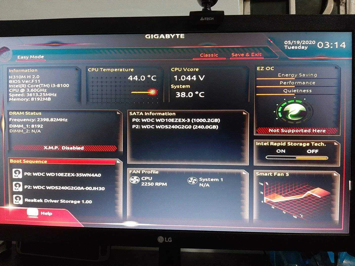

Guys pwede po ba magpatulong kung paano ko maayos yung problem ko. Nag brownout po kasi kahapon sa amin ng mabilis lang habang nakaon yung pc tas bumalik din agad yung kuryente parang seconds lang tapos since bumalik agad kuryente nag on din yung pc ng kusa tapos pagka on nag enter sa BIOS. Tinry ko po exit without saving tas inoff ko yung pc. Pagka on ko sa bios pa din po nagpupunta.

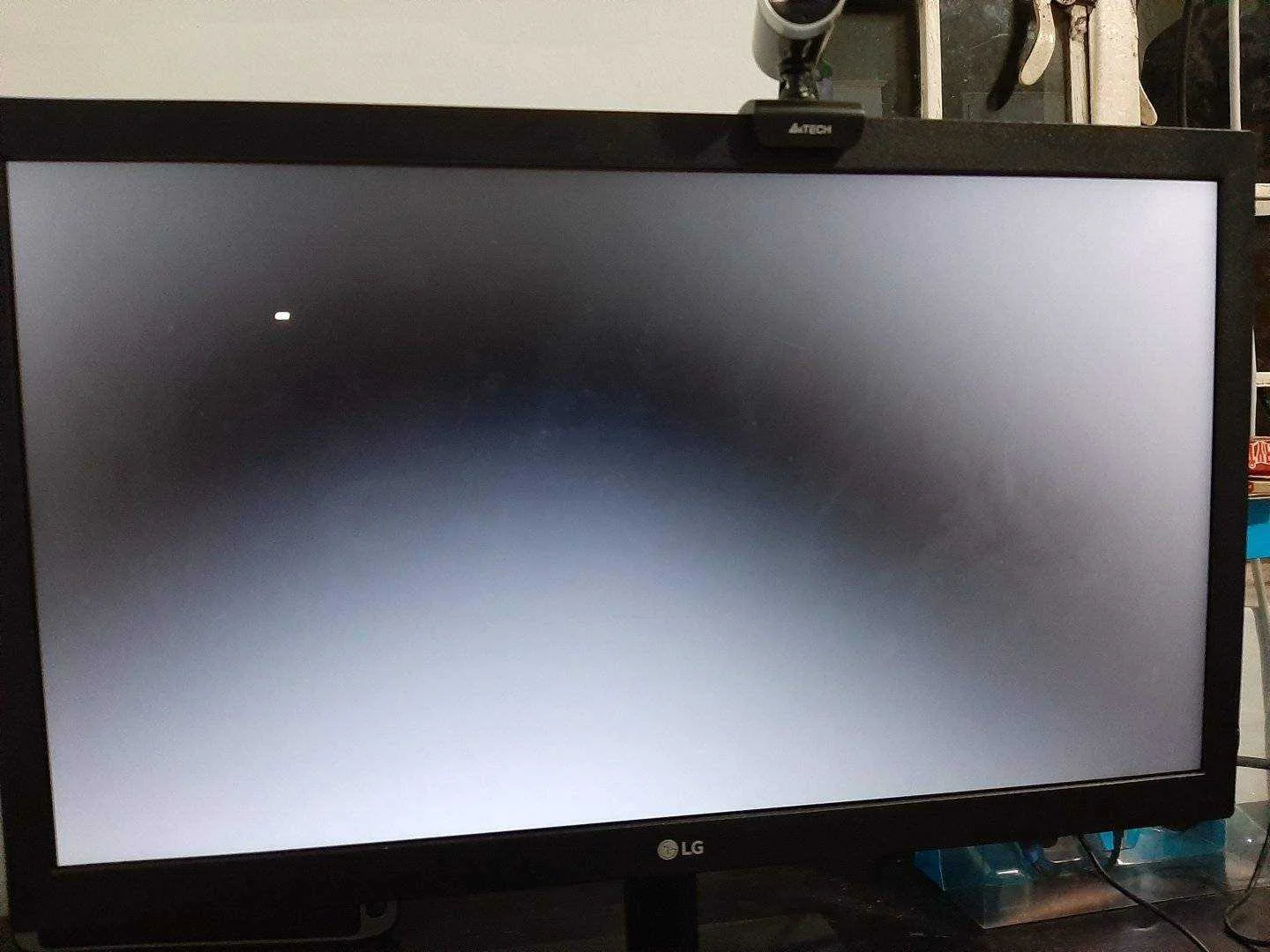

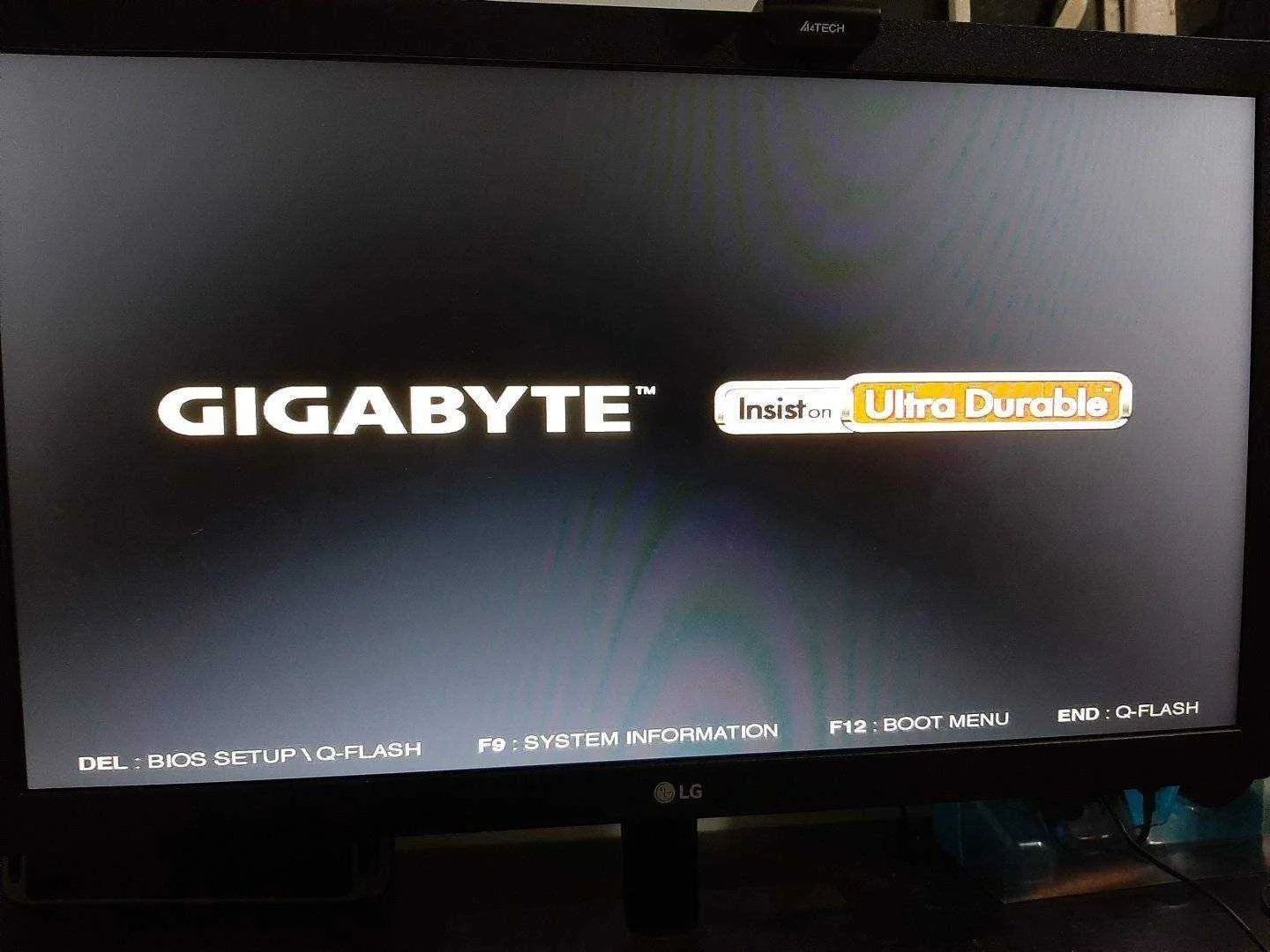

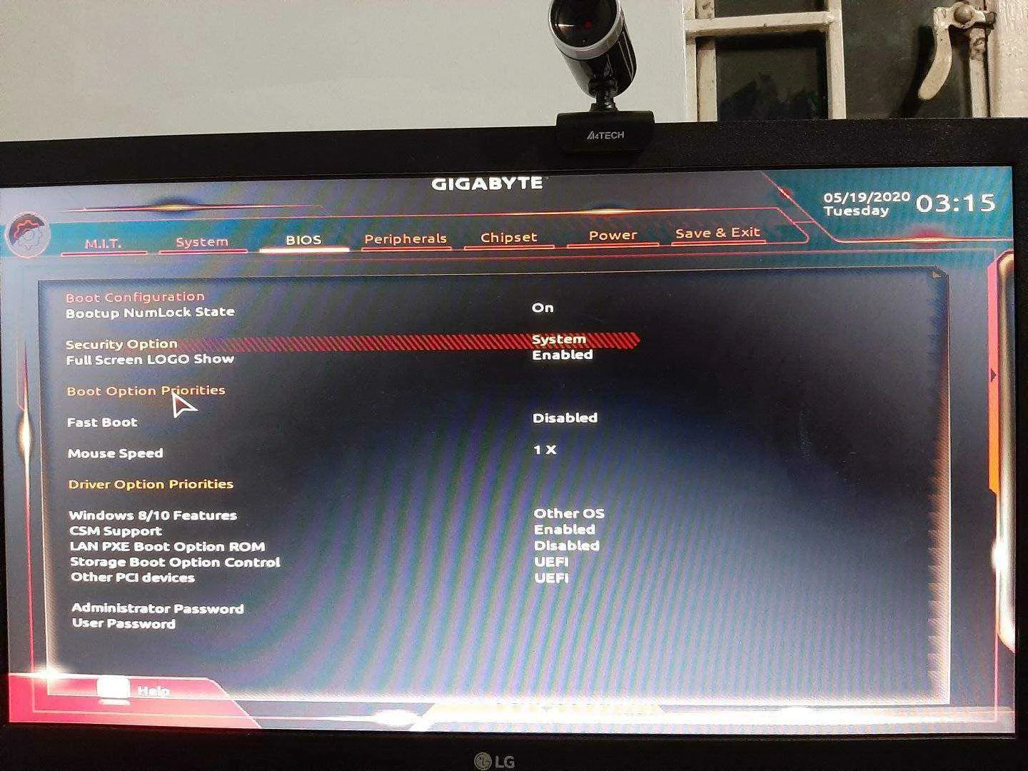

Pag nagpunta po ako sa boot option priorities hindi nadedetect yung ssd at hdd ko pero nung tinry ko po magsaksak ng flash drive nadedetect na ssd at hdd ko. Ginawa kong boot option 1 yung ssd ko non tas sinave and exit ko tapos ang nangyari nag enter sa gigabyte screen (yung pag ioopen) tas nagblack screen nalang. Inoff ko ulit tas inon then spam del para makaenter ulit sa bios tas bumalik lang po sa dati hindi na po ulit madetect yung ssd at hdd ko. Tinry ko po yung method na ibboot yung backup bios yung long press sa power on button hanggang mag off yung led lights tas press on ulit tapos nadetect na yung ssd at hdd ko kahit walang flash drive. Nung ginawa kong boot option 1 yung ssd tas sinave and exit ko nagrestart na tas sa bios pa din nagpupunta tas di nanaman madetect yung ssd hdd ko pero pag nagpupunta ako sa easy mode nakikita ko naman yung ssd hdd.
Hindi madetect sa boot option priorities yung hard drives ko pero nadedetect sa BIOS na nakainstall.
Tinry ko din po tanggalin yung cables ng ssd hdd tas ibalik sa dati pero wala pa rin po nangyari ganun pa din.

Boss update ko lang so tinry ko ayusin pc kanina. Hinanap ko po yung battery nakita ko pero nakatago po naharangan ng graphics card ko. Ayaw ko po galawin kasi baka masira ko motherboard di po ako maalam masyado so i tried the other option to reset BIOS which is ijumper yung CLR CMOS. Pagkarestart nareset ko na BIOS pero ganon pa din po kahit iload optimize defaults ko hindi pa rin madetect hard drives ko sa boot option priorities tapos ngayon kahit magsaksak na ako ng flash drive hindi pa rin madetect. Sa easy mode lang nadedetect yung mga hard drives ko tas tinry ko na iboot option 1 yung ssd ko pero bios loop pa din.
