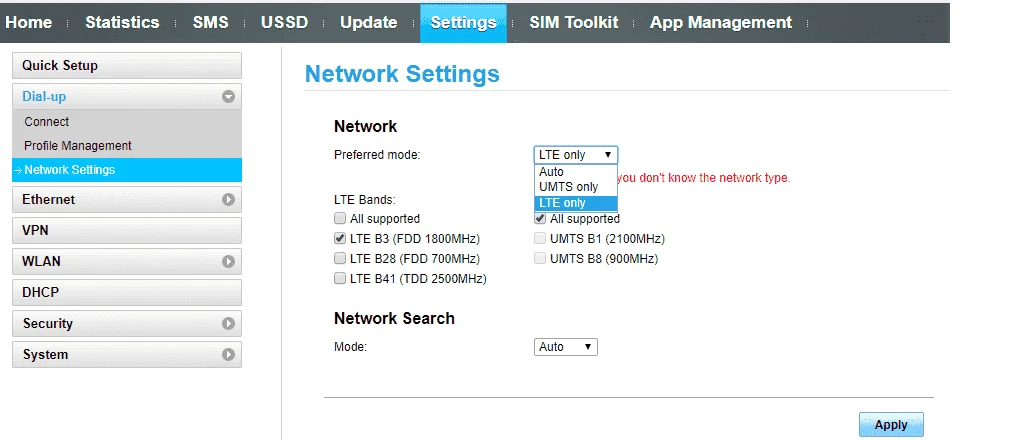

Good day ! Ask ko lang po kung pwede bang palitan ng network ang Globe at home prepaid wifi ko to 3G instead of LTE dahil di po availbale sa area ko ngayon ang 4G/LTE. Admin access na po ako. Pero sa Dial-up nkikita ko lng puro LTE.

wala bang drop down option boss. like UMTS only
same tayo ng device.. pero debranded na to kaya iba siguro UI natin
Pero kaya mo mka 3G access boss? Kasi pag na drop down ko yun tatlo lang po laman. Yung CONNECTION tsaka yung dalawa boss yung isa dun para mapalitan yung network kaso puro LTE kasi. LTE ONLY, LTE B28
meron kasi sa akin AUTO, UMTS only, LTE only.. debranded firmware po ito. openlined kasi..
kung e set ko sa umts only, magiging 3g na sya
