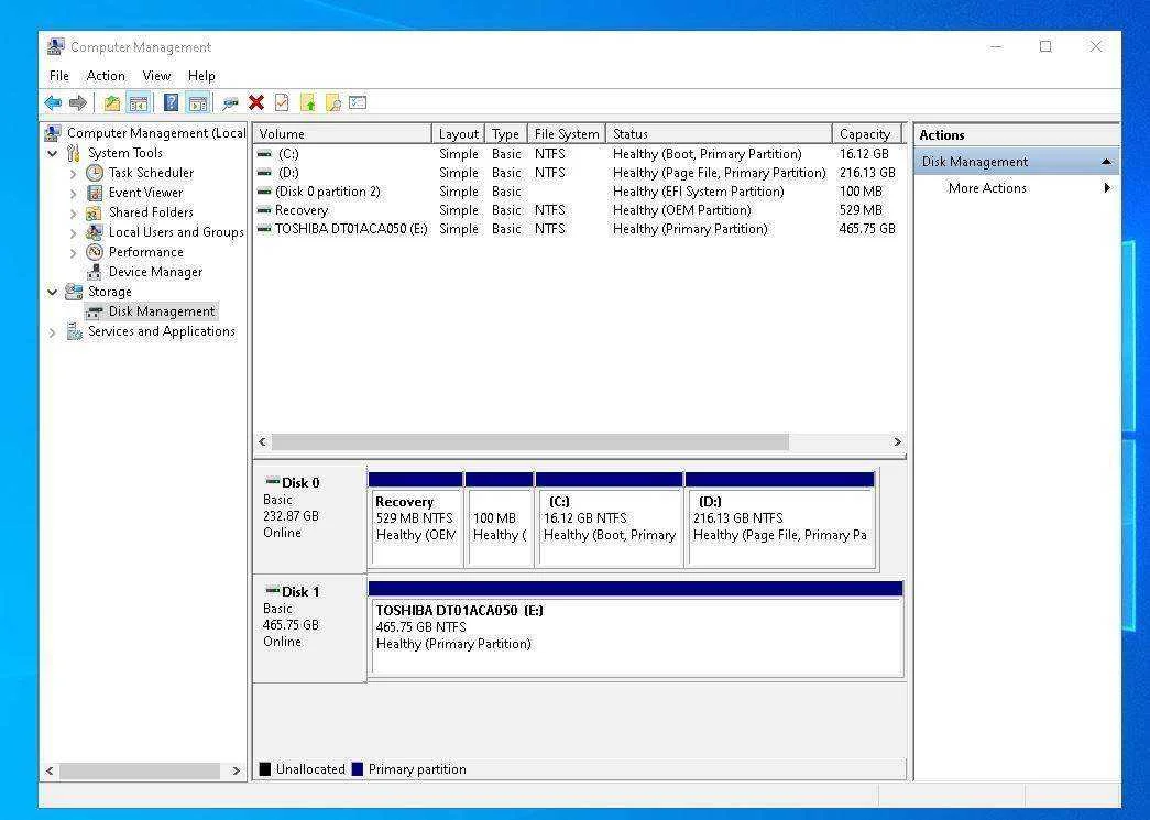

may fix paba sa usb na hindi na nakikita sa windows file manager at disk management pero nakikita ko pa sya sa device manager sa Disk drives section sayang kasi 32gb pa naman bigla na lang sya tumigil maread nung nag copy paste ako sa phone ko tapos biglang nagstop yung process nya after nun not detected na kahit sa phone

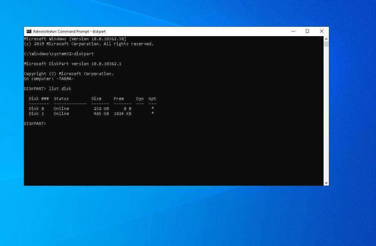

kahit sa diskpart via cmd ?
kung madedetect pa duon pwede ka pa makapag assign ng volume - select clean attributes then format
opo sir kahit doon actually dame ko narin nakita na tutorial pero puro diskpart at device management ang nakikita ko tingin ko sira na talaga to natanong ko lang dito kasi nababasa pa sya sa device manager hindi lang talaga nag-aapear sa windows explorer kahit sa android phone

di ba pwedeng lagyan ng volume letter ?

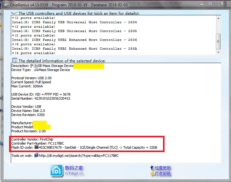

reflush/repair.. DL ka nang chip genius..
salpak mo ang usb mo tapos open mo ang ChipGenius.exe
ganito ang lalabas. importanting lumabas ang controller part number.
may tinabunan ako ng dilaw, kasi ng pagflush pangalan ko na ang nilagay kong manufacturer.. esearch mo ang controller part number.. may lalabas na tools.. ikaw na mag explore paano gamitin ang tools sa chip mo.. magkakaiba kasi ang mga tools..
