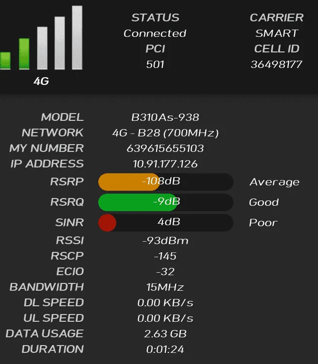

Here's the screenshot kung 700Mhz without antennaScreenshot_2020_0515_012122.webp
Mas maganda ung kuha nya. .

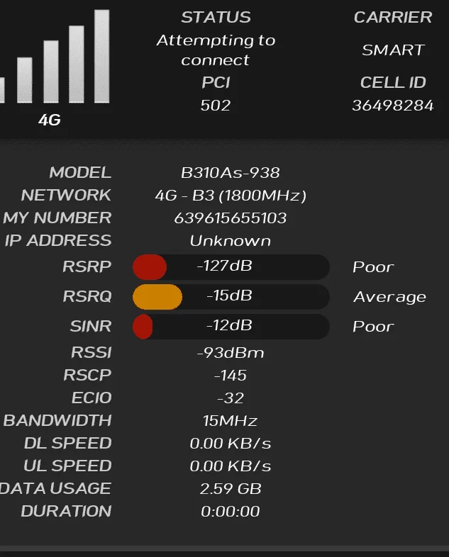

Here's the screenshot gamit lang ang 8 meters above the ground parabolic antenna with 1800MHz or B3 band frequency. .
8 meters lang muna kasi hinahanap ko pa ung signal para maka.connect sa 1800Mhz frequency.
Ang tanong ko mga lodi, kapag tataasan ko pa ung antenna ko mga 20~30m. . Kaya kaya kumuha ng magandang signal ng 1800 MHz frequency?
