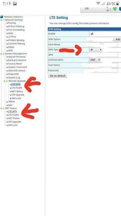

May pagasa pa ba kapag ganito yung sim?
Ibang modem kasi ginamit ko dahil mahina sumagap signal evo ng smart. Walang vpn na ginamit pero limited service.
hindi po dyaan dir.
login ka sa 192.168.1.1 tas open a new tab.
sa url box type mo 192.168.1.1/login1.asp
punta ka LTE APN tas galawin mo mga sinabi ko sa comment ko .
check mo kung gagana.
eto credentials sa advance.
username: advance
password: @siaT3lco
sana maayos pa yan sir.
sayang e
Thanks sa info na ito sir. Try ko din sakin to.
Ganyan din ung akin na ka lipat sa modem 936 ung akin, then nag limited service sa lte tsaka nakalapag 3g lang tapos di makapag connect sa net. Na blocked daw. Pero ngayon okay na. Nag palit ako ng emei sa modem ko na 936 , ginamit ko ung emei ng evo ng smart pldt sim ko. Ung original emei mismo ng smart pldt home wifi
Sir pano po kayo nag change ng imei? nablock din po yung sakin kagabi.
Gumana sayo? Kaka change ko lang ng IMEI ng 936 ko naka sun muna ko. Try ko nga saksak don. Limited service padin sa evo ko e. 28GB pa naman data
Wow 🤩 maraming thank you. Gumana na n
Wow 🤩 maraming thank you gumana na nga. Pero tumawag din kasi ko sa 171 kanina ni report ko haha ewan ko kung dahil din dun. Pero sa evoluzn limited service parin weird. 😂
Nag try ako ng sun ko sa EVO limited service din so mukhang gumana yung palipat o dahil sa naitawag ko din. Pero yung makakabasa neto na taga PLDT smart. Maawa naman kayo sa legit users nyo nagbabayad kami ng tama para sa serbisyo tapos i take advantage nyo. 🤬
