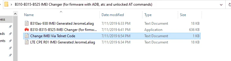

As long as reflash na or openline ung modem nyo gagana yan, ung imei po ay ung nasa above niyamg dinownload load nyo na exe file, kay sir Jhowel po to. Download nyo or copy paste nyo ung kay sir Jerome Na IMEI then run nyo ung application, eprprompt kayo ng cmd na ilagay ung imei , copy paste nyo lang and then enter 2 times and voila, napaltan nyo na
palitan nio lang imei ng modem nio. ang gagana lng na imei jan is yung pang pldt prepaid wifi lng. sa akin nga gamit ko siya sa globe extreme, nawalan din ng signal, hnd kona mapagana dahil wala png nkakadiscover paano mag change imei sa xtreme. sa mga nka huawei modem pwedeng pwede. change firmware lng kayo para maaccess imei change.
