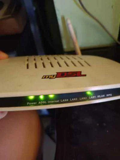

Mga boss pag nag config ako sa mismong main ng pldt, ayaw parin gumana ng wifi kahit nag pass nako. Di nagana WLAN
-Patulong naman mga boss
try mo icheck sa status, dapat mag on na yan kasi ang default radio is ung VAP0 if hindi gumana better na tumawag ka na sa 171 baka defective na modem mo

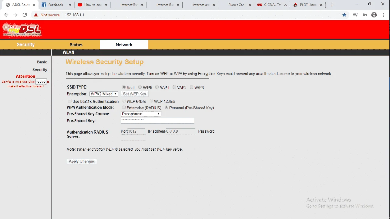

naka hanap ako sa net nung model ng modem mo, mukang d ka naka full admin kasi may mga kulang na tab
galing youtube pala ito na ung guide
dapat dun sa basic walang check ung disable wlan, tas balik mo sa root dun sa ssid type
