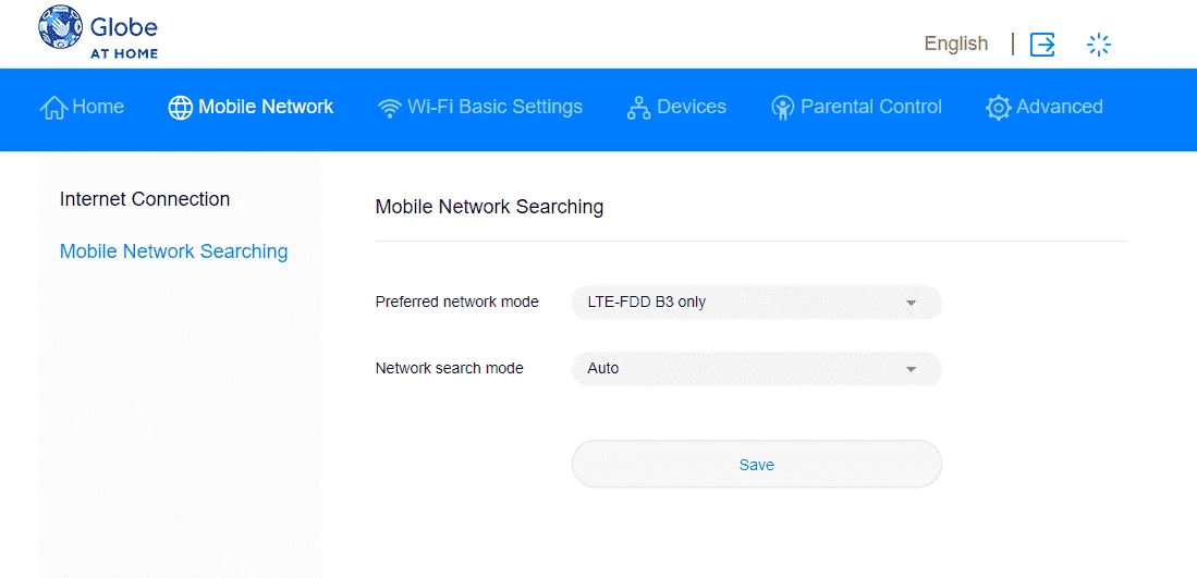

Ano ba model ng modem?
Kung old model yan may openline procedure naman jan, hanapin mo lang sa threads.
Kung new model yan, wala pang open line, ang meron sa ngayun ay Full Admin Access para maka change ka ng network mode
Full Admin Access yan, pag may Mobile Network TAB na katabi ng Home Tab.
Pero kung naka full admin access kana tapo mahina parin lipat mo lang and modem mo sa ibang lugar malapit sa bintana o kayay gamitan mo ng antenna.
. View attachment 824741
