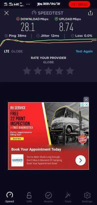

share ko lang mga lods para makatulong lalo na sa hirap sa mabagal na data at lag sa ml . Para stable kayo sa band na mabilis sa area nyo . speed test kayo per band para malaman nyo ano stable sa inyo

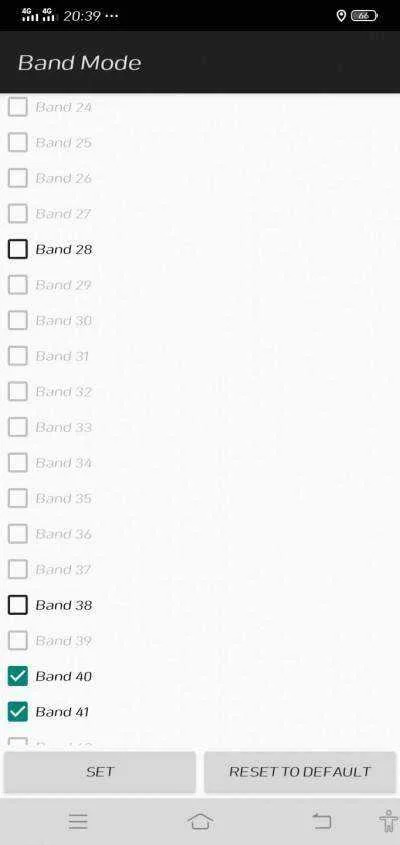

mtk engineering mode
- jan sa apps na yan kayo mag lolock ng band na mabilis sa area nyo pili lang kayo. sa area ko kase sa tnt band 40 / band 1 ang mabilis sa area ko band 40 pang stream ko at band 1 ang pang ml ko at sa globe band 41 naman saken.
-open apps
  • go to mtk setting
  • bandmode
  • pili kayo sim 1 or sim 2 mag lock band pwede nyo din set sa 2 sim nyo band.
  • click "set"

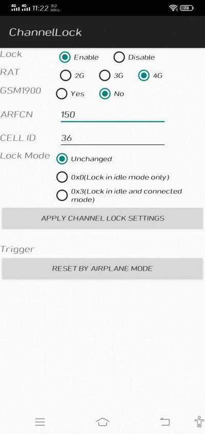

Req.

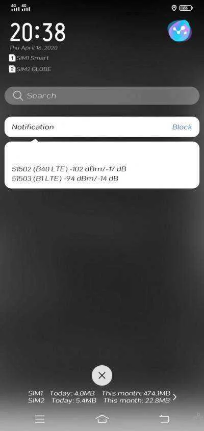

cell mapper o net monitoring - sa playstore din pili lang kau jan sa 2.
dito nyo makukuha yung need nyo na info para sa frequency lock sa tower
ARFCN - frequency
CEll ID - physical cell identity
  • open apps "MEM"
  • channel lock
  • lagay nyo ARFCN at CELL ID ( PCI o physical cell identity ) na mabilis sa area mo . Check nyo sa cell mapper.
  • enable lock
  • apply channel lock setting
  • click "reset by airplane mode "
  • done
