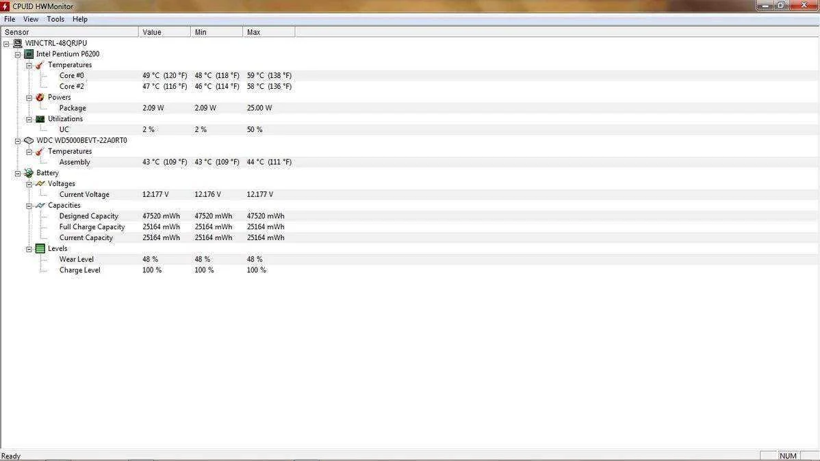

Anyari kaya dito sa lappy ko, nag shutdown pag naglalaro ok naman temperature ng CPU pero yung HDD mukang high temp. any solution? check my screenshot. thanks

Sir Try mo Mag Run ng HDD Tune. Check for Bad Sectors.. if marami na talaga bad Sectors.. Mag-run ka ng Chkdsk. sa lahat ng partition.. and Re-check po.. If marami talaga Bad sectors. Use Hard disk sentinel.. makikita mo if il;ang percent nalang ang health ng HDD mo.

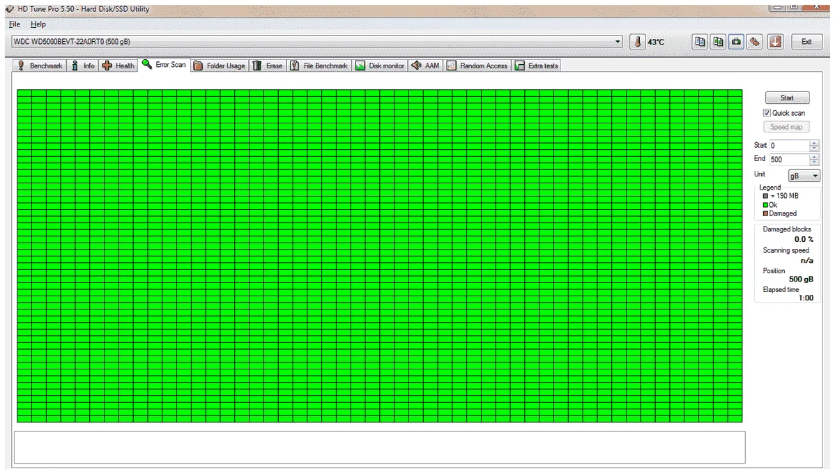

sir aian0318 unang scan ko po using HD Tune, Full scan po not 'Quick Scan' matagal lagpas 2 hours then nung patapos na nag error po yung lappy ito lumabas >
Tapos pinag restart ko lappy scan again but now on 'Quick Scan' wala na siya error. 3 times ko try quick scan no error all green >
:( Hindi ko na inulit yung full scan baka masira ng tuloyan lappy ko. ngayon di ko alam kong sira na ba talaga hdd ko or 'Uminit' lang ng husto kaya nag error nung full scan. help please

Check disk Lang po sir at Defrag para di mag Error ang HDD mo sir..
Safe naman yung HDD tune Error checking..
Tapos alagaan mo lang siguro every month ng Defrag at Check Disk..

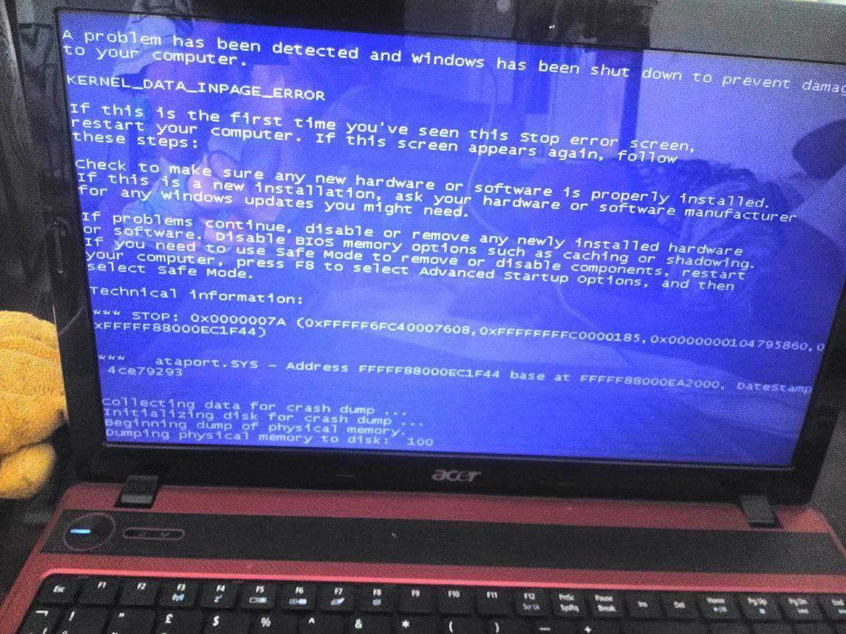

Sir pg blue screen pdeng memory or o.S mo may problema.Pag namamaty naman pag matagal na check mo Pakingan Yung fan bka d n gumagana
