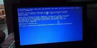

Mga paps nasira kasi yung PC ko. Windows 7 po sya. Hindi na maopen hanggang startup lang sya.
Wala akong ibang alam na solusyon kundi ereformat kaso mahalaga yung mga files sa pc.
Tanong ko lang sana if may ibang solusyon po ba yung windows 7 na stuck on startup para hindi mawala yung files?
At if kung reformat lang talaga solusyon pwede po ba ako makapagback up ng files na di na kailangan pumunta sa desktop nya?
Hello po uli Sir, wag mo po iformat. Hardware failure lang po yan. Boot ka po sa Bios, change mo lang HDD mo either SATA, AHCI, or IDE. Try mo lahat sa tatlong yan kung saan po sya mag boboot.
natry ko na po echange kaso stuck pa rin po sya sa starup mga sir
pasok ka sa bios load default settings mo, tama ung nasa taas settings lng ng hdd yan. kung ayaw talaga hanap ka ng ibang pc dl ka ng hirens gawin mo bootable either usb or cd tas dun mo iboot tas pasok ka sa cmd mag chkdsk at sfc ka. Ibackup mo na din mga files mo para kung ayaw talaga iformat mo na lang.
Tama po sila sir, kung ako po sayo Sir bibili na lang ako ng Bagong HDD or much better kung SSD. Clone po previous HDD mo sa New HDD or Backup mo po mga important files mo. Pag ganyan kasi hindi lang isang beses mangyayari yan palagian na po yon or kung may extrang SATA Cable ka replace mo lang yong old baka sakaling yun yong cause ng error.
Itabi mo muna HDD mo para hindi na lalo masira, tapos palitan mo ng bago, either SSD or HDD.
Balikan mo na lang yung mga files sa luma na HDD pagkatapos mo setup yung bago na SSD or HDD.

kakanood ng anime kaya nagkadriver state failure di ko kasi ginagamit baterry para di agad maexpire tapos
nakacharger lang ako eh maluwag charger ko kaya papatay patay ayun natuluyan na sa driver state failure kaya irereformat ko na lang kasi
di na din kinaya ng safe mode ayaw na din hehehe
Ganyan din po sa akin windows 7,kakabili ko lang kulay green and yung seagate hdd ko.pag mag format ayaw mag tuloy biglang mag check disk memory dump.possible kaya sa OS ng windows 7?help po
