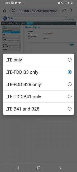

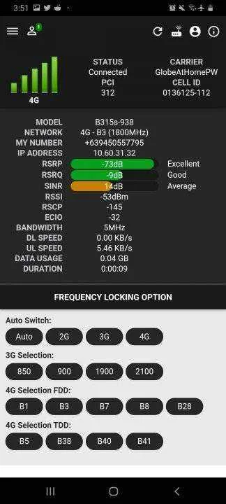

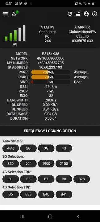

Mga lodi na may home broadband o home wifi na mahina signal ng LTE sa modem pero sa cp malakas nmn ito.. ganito gagawin nyo log In kayo as admin tapos punta sa home page ng wifi din I set nyo yung LTE setting gawin nyo b3 pansinin mo po yung photo na upload ko makikita nyo ang difference sa signal kapag naka b3 at b41 o b28 kayo na po humusga..

okay lng ang B3 band pag ikaw lng isa naka connect maganda sa gaming kasi walang lag at stable po ang ping kaso mahina lng ang download pag B3
