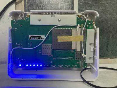

Mga paps, share ko lang natuklasan ko. same model din yung binigay sakin ng PLDT dahil wala na raw silang available slot para sa fibre na inappylan ko. Kaya eto inoffer sakin pansamantala daw hanggang magkaron ng available fibre slot sa poste na malapit samin. Evoluzn FX-ID4 modem. LTE signal ginagamit niya pero napaka bagal kumpara sa data ko sa cellphone ko kahit pareho lang silang signal ng smart ginagamit. Kaya binuksan ko. Kukunin ko sana sim card sa loob. Pero wala siyang sim. kahit sa likod binaklas ko na yan. Wala ako nakitang sim slot. Kaya sa tingin ko ay e-sim ang ginamit jan.
possible e-sim nga sya kasi pag pinaactivate kasama sa hinihingi nila is ung ICCID which is the sim card number para din daw ma activated aside sa IMEI na for activation ng modem.

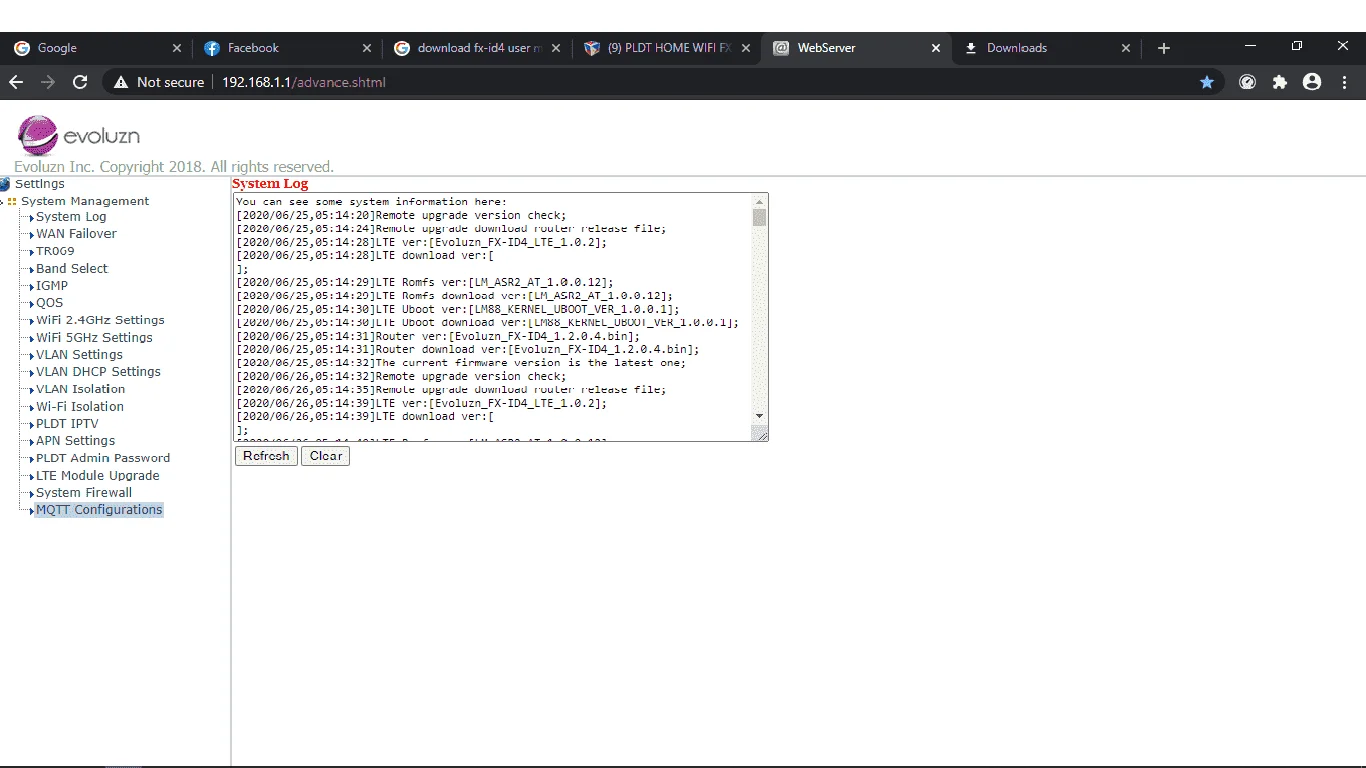

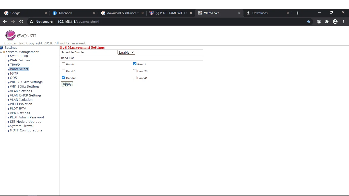

Ganito mga boss,
Punta ka muna dito brod.
192.168.1.1/idu/bodysetting__adminpldt__pwd.shtml
Gawa ka admin password. 24 characters ata yan. tandaan mo ha..
Pag nakagawa kana, type mo sa url 192.168.1.1
Login Ka gamit ang pldthome at password mo.
Pag naka login kana type mo sa url You do not have permission to view the full content of this post. Log in or register now.
then ilagay mo adminpldt, tapos yung ginawa mong 24 characters kanina na password.
Done, goodluck.
