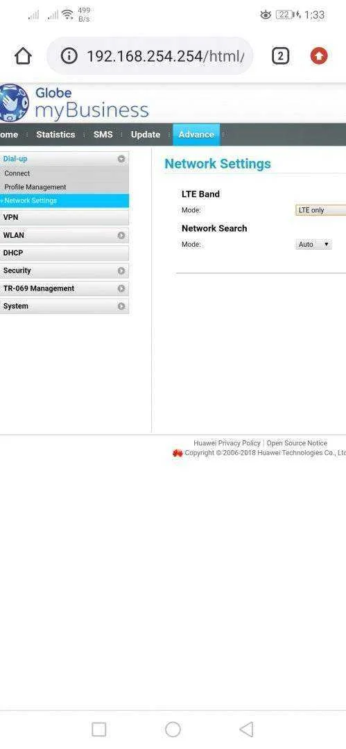

Good Day PHC. Kakafull admin ko lang ho ng globe at home trough online transactions . Pahelp po sana ako magpaadvice lang kung ano ba e aadjust sa router na mga settings para lumakas lakas nmn yung wifi. Thanks po sa sasagot. (y)😬

Sa part nato Band 3 ang si-net ko kahit nasa probinsya(Leyte) at mabundok na lugar ako. May malapit naman na Globe tower so swerti nalang rin, harap mo lang antenna mo dun.
*Band 3 - 1800MHz, good to if gusto mung nasa mid part lang, so far ito yung stable sa akin. (300KB/s mahina pero atleast)(Recommended ko)
*Band 28 - 700MHz, good to if wala kang antenna kasi may chance na mag kaka-signal ka sa loob ng bahay pero take note na may chance na mahina ang speed nito same sa akin (nasa rural area ako ha).
*Band 41 - 2100MHz, good to if nasa city ka dahil mas malakas speed nito pero limited lang nakaka-cover mosty urban areas. Sa case ko, ma swerti may signal pero 1 bar to almost none kaya try kung taasan yung antenna.
Note: Maraming pang LTE band pero sa Globe at Home Prepaid WiFi, ito lang ang meron sa admin settings. Unless kung ipa openline mo talaga.

B1 yan. B41 2500Mhz 🧐
