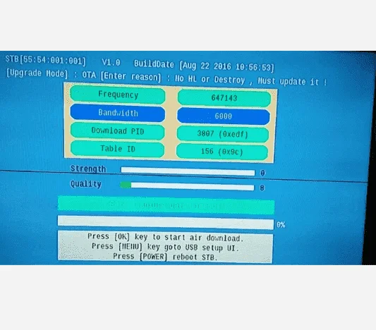

Screenshot_20200312_215101.pngsa maniwala kayo o hindi ito talaga ung sulosyon sa error ng tv plus naten na E014:Capture Signal Error,RED LIGHT ONLY,RED LIGHT BLINKING,di nyo na kailangang pumunta sa SONY service center ganto lng gagawin nyo.

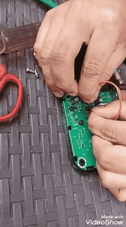

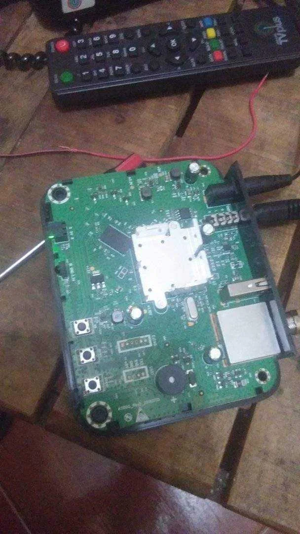

kung makikita nyo ung dalawang rubber na bilog nandun ung screw nyan,tapos nyo matangal ung screw nyan dun nyo tuklapin sa ibabaw ng tapat ng antenna inlet,ganto itsura nya kapag nabuksanIMG_20200311_203815.jpg

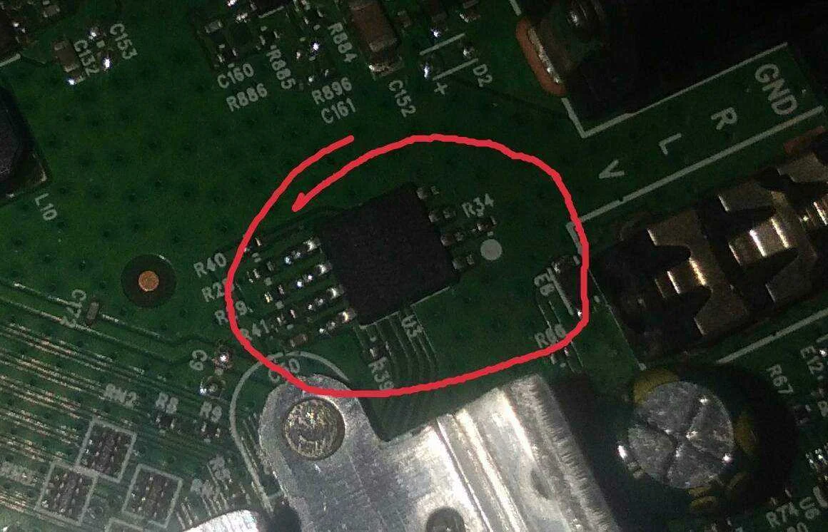

pagkatapos nun nandito na tayo sa mahalagang part,plug in the power,plug in the easy cord(ung aux video,audio deretcho sa TV) at ang antenna,then hanapin nyo ung IC na itoIMG_20200312_103403.JPG

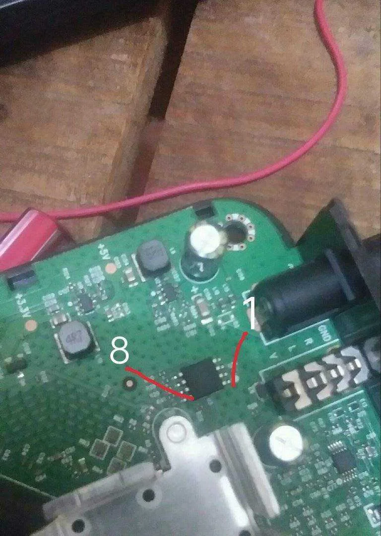

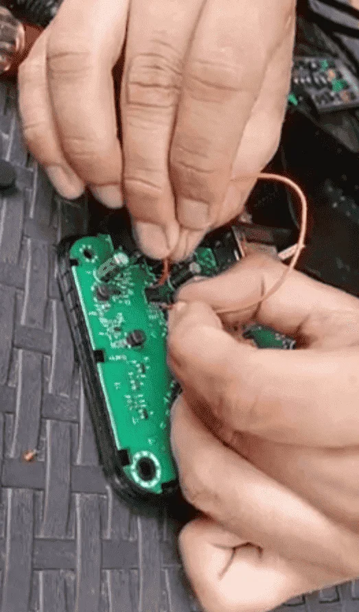

after nyan dito naten gagamitin ung wire gamit ung wire,ung isang dulo itusok nyo dun sa pin 1 ung may white na dot at ung isang dulo ng wire dun naman sa pin 8IMG_20200311_204654.JPG
syempre need na buhay si tv plus naten para makita naten kung magregreen light na ulit sya,ulit ulitin lng ung pagdidikit ng wire sa pin 1 at pin 8 hanggang maging green na ulit ung ilaw ng tv plus naten.Screenshot_20200312_214709.pngkapag naggreen light na ulit si tv plus naten itry nyo na iconnect sa tv nyo para madouble check kung ok na sya.then scan and enjoy

cignal po ang sa amin, yan po ginawa ko ang nagturo sa akin ay friend ko na electronics. 1& 8 na pin sa ic i.short lang sa pamamagitan ng wire, hanggang umiilaw ang green light.
Hindi naman need isang dangkal T.S. half inch lang pwede na. And make sure shielded or may balot yung wire. I haven't tried it yet pero. Dapat na talaga naka On yung unit?., It is pretty risky lalo na sa mga hindi kabisado electronics.
pa lagay naman po ng pic na nilagyan nyu ng wire tas ung final na itsura pag setup complete na paki zoom nalang po ndi ung drawing lang pra mas informative po, gusto ko kase etry mahina cignal namin thank you paps.
