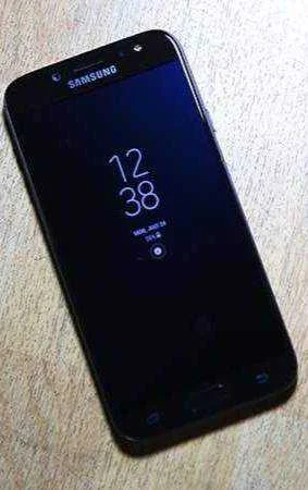

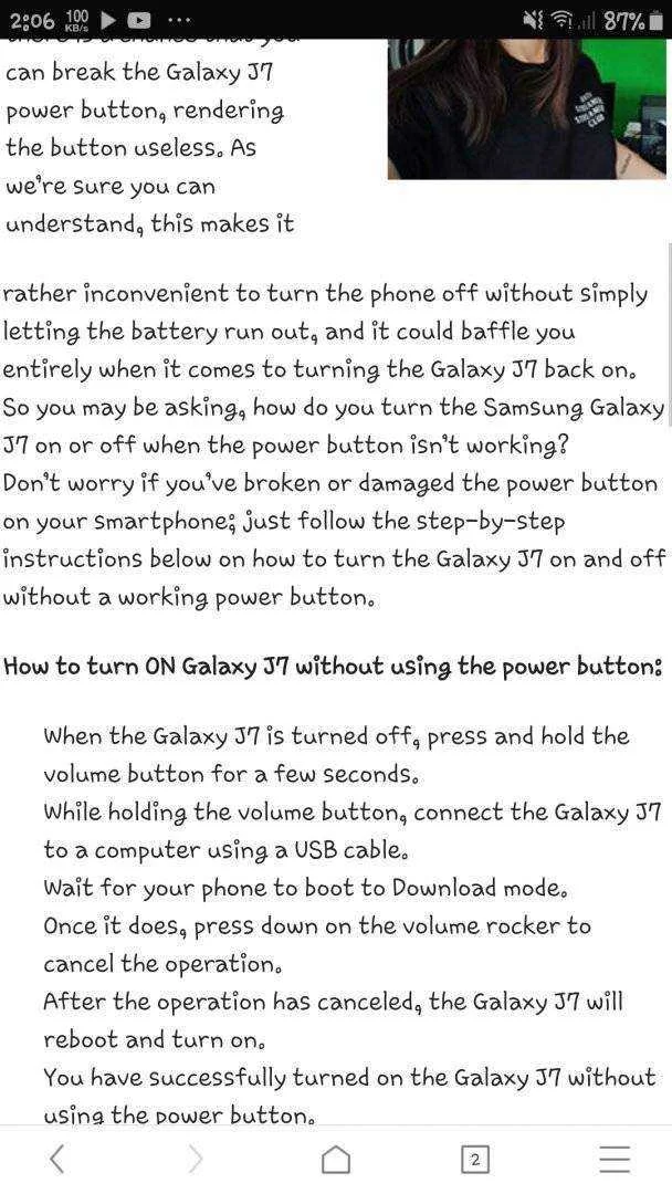

Mga idol any way po para ma off at on ang Samsung device ko nasira kasi yung power key botton nya ma restart ko lang sya pero takot ako eh power off di ko kasi alam ibng paraan paano eh on ulit. May na view ako na video sa yt insert usb charger at press volume down at home botton nang sabay daw para mag power ON ulit pero di ko pa na try yun kasi baka hindi totoo tulong naman mga idol J7 PRO yung Samsung ko, mahal kasi singil samin dito paayos ng power botton 600p. 😥
Hold Volume Up and Home, then plug in mo yung Charger mo. Once lumitaw ng battery wait two secs and tanggalin mo sa charger. Kapag namatay, kabit mo ulit sa charger.
Ganyan ginagawa ko sa OPPO, try mo na lang diyan.
Ewan ko kung nagana sa J7 pro pero sa S3 at S4 subok na subok ko na.( offmode)
una i-plug ang charger sa cp tapos lalabas ang battery icon na ready ng mag charge
next wait mong mag umpisa yung charging at saka mo biglang hugutin o i-unplug ang charger.
kasunod nyan mag bo-boot na yang cp . Inshort ganyan naka program ang power button kpg nka plug in ang charger
1.battery icon appear
2. charging mode
3. bootup
