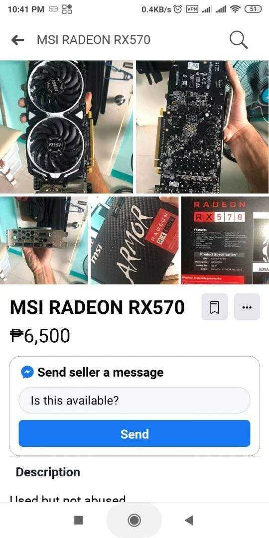

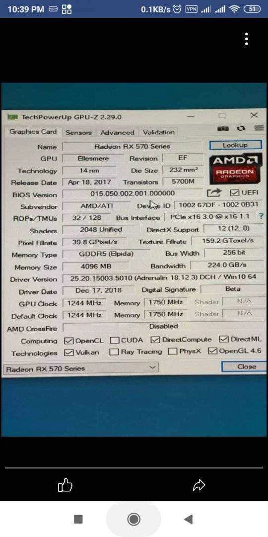

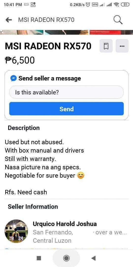

anong brand, bat ang mura??
nakalagay yan sa marketplace boss,,malapit lang kasi samin,,di ko makita ung brand nya,,
ito ba boss..
too good to be true ba yan boss??

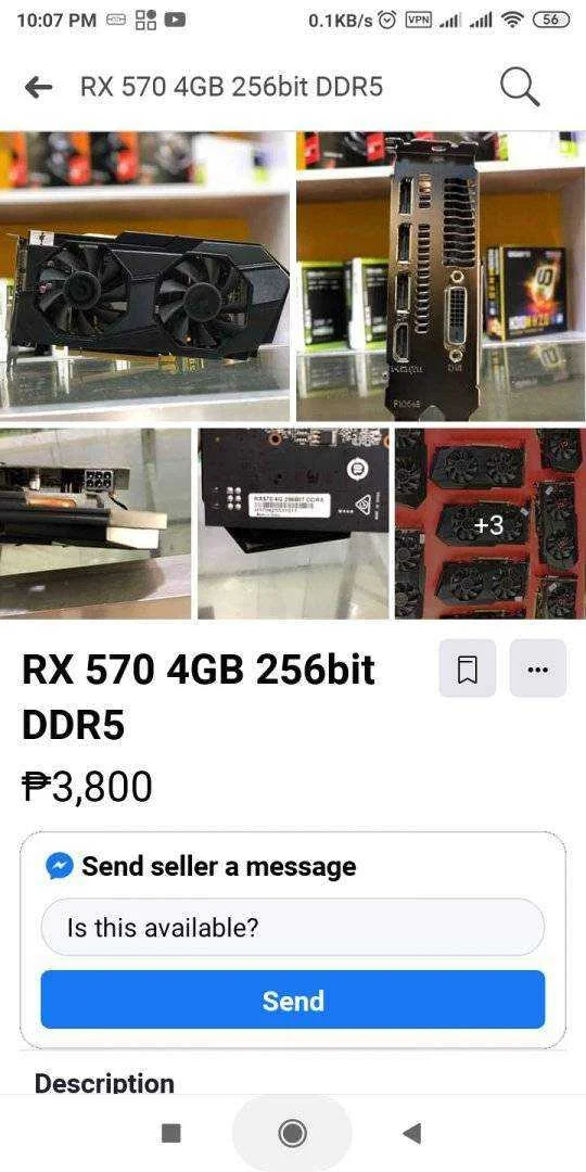

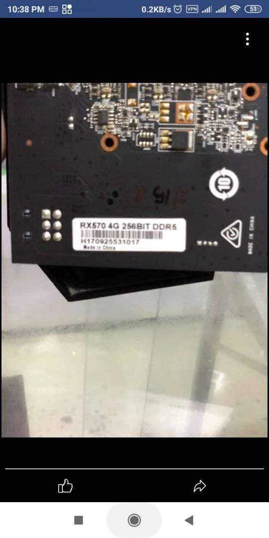

ito po,,ok po ba to..
