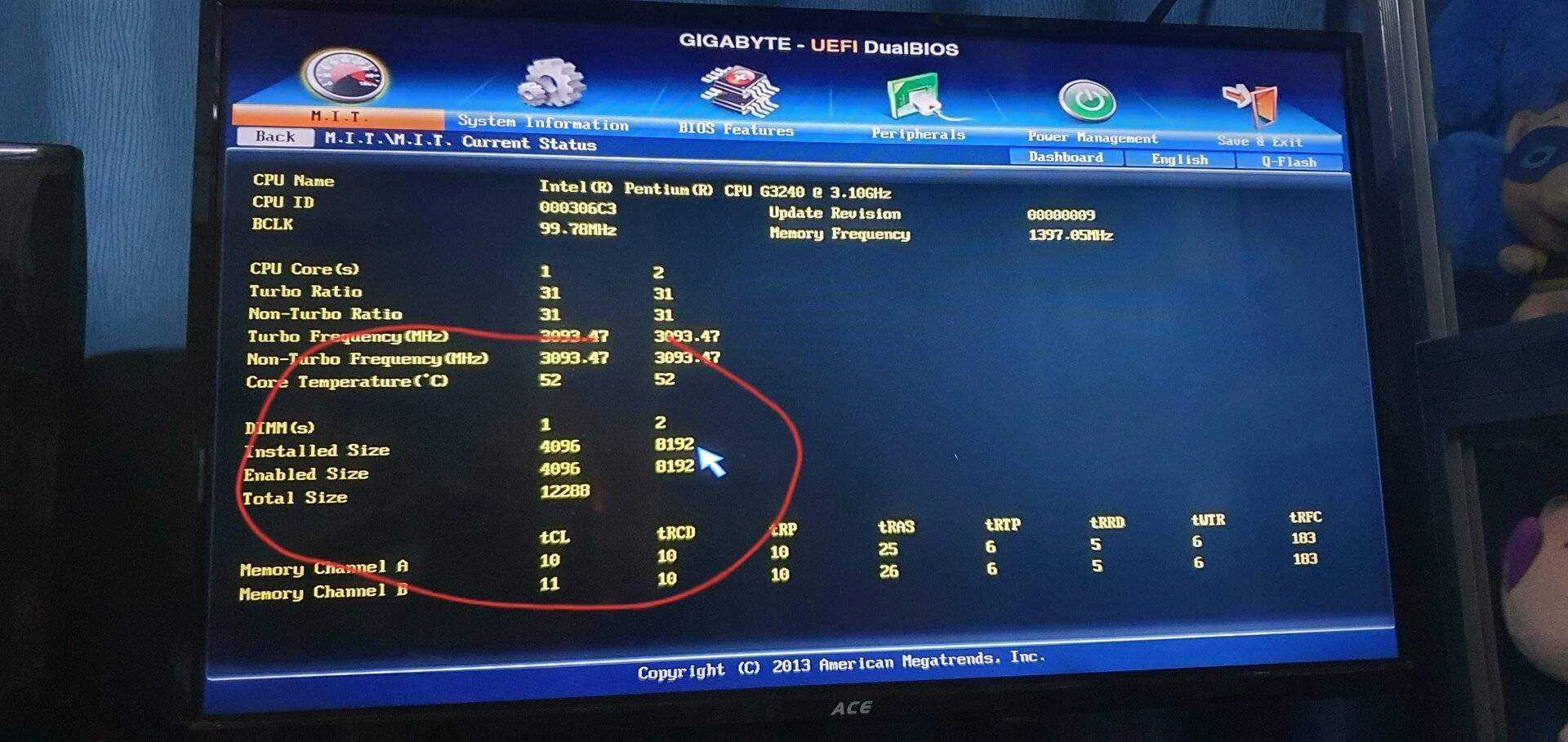

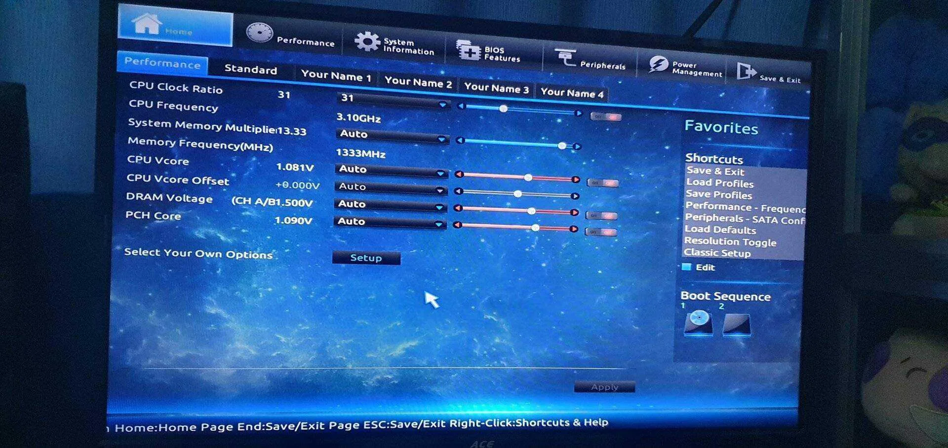

Boss eto ba yung mhz ng cpu ko ?pag 1600 yung mhz di sya compatible?

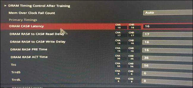

Magkaiba kasi Timing ng 4GB at 8GB RAM mo. Nakita mo ang tCL at tRAS? Maaayos mo lang yan kung capable ang Board mo gumamit ng manual Timing. Sa madaling salita, ikaw ang magdidikita kung ano ang tCL, tRAS, etc., na gagamitin ng lahat ng RAM mo. Parang ganito:
Kaya po ba yan maayos wala po kse ako idea sa tRAS at tCL sir baguhan po kase ako sa ganito pwede po ba gayahin yan nasa pic or hindi po ?
