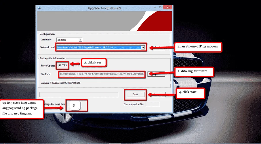

  1. Connect your modem thru lan cable to your pc​
  2. Turn on your modem​
  3. I open ang Multicast at sundan ang setting sa screen shot​
D5iokJV.webp ​
  1. Bago i click ang start button sa multicast i off muna ang modem. ngayon balik ka sa multicast at i click ang start button.
  2. turn on your modem antayin hanggang sa mag full bar na ang signal ng modem it means tapos na ang update.
  3. click stop button sa multicast at i closed ang application(multicast).
  4. Turn off your modem then turn on again.
  5. Go to your browser at mag log in ka sa gui ng modem. I refresh mo lang ang browser kung hindi parin natatanggal ang tattoo or globe logo

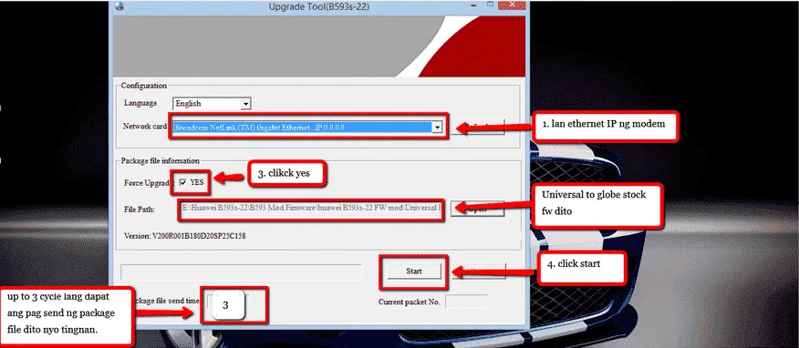

How to get back to original globe firmware? The same procedure lang po ng debranding pero this time "universal to globe stock fw bin file" na ang gagamitin nyo. pwede rin mag update thru gui ng modem.

4. Once nakapasok kana sa gui it means detected na ng pc ang modem mo. I open ang multicast at gayain lang ang nasa screenshot
5. After multicast settings sundan lang ulit ang procedure sa taas from 4-7. ( Debranding procedure)
