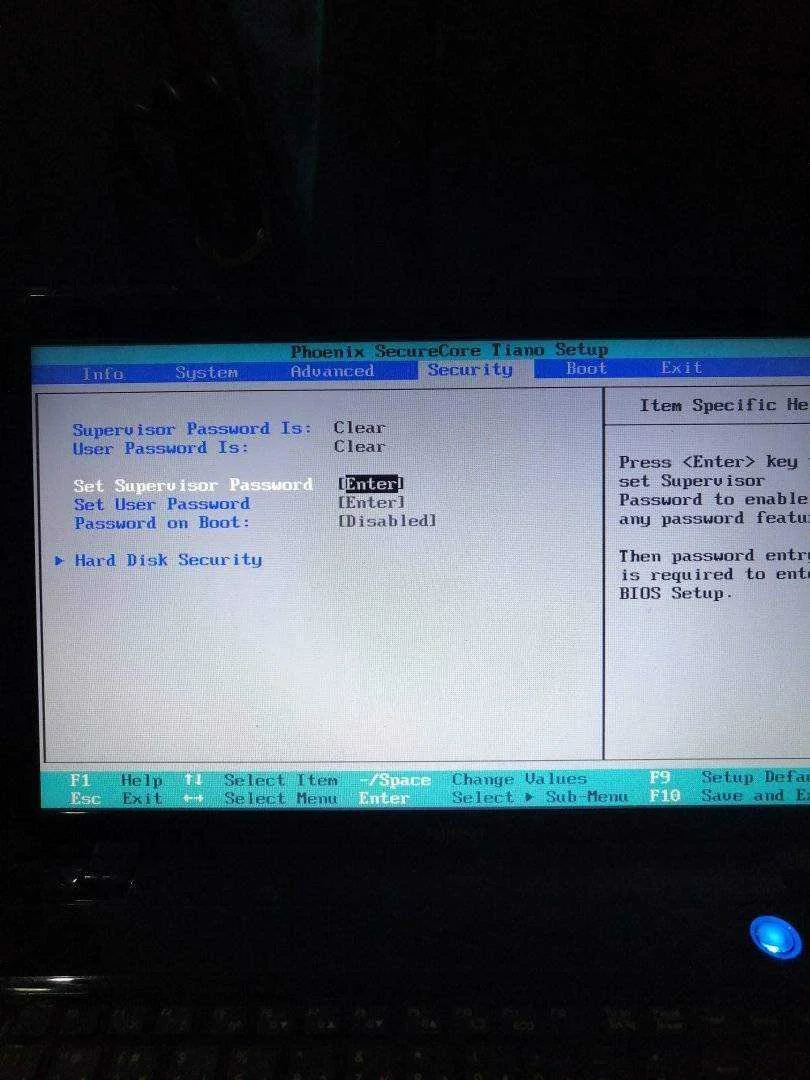

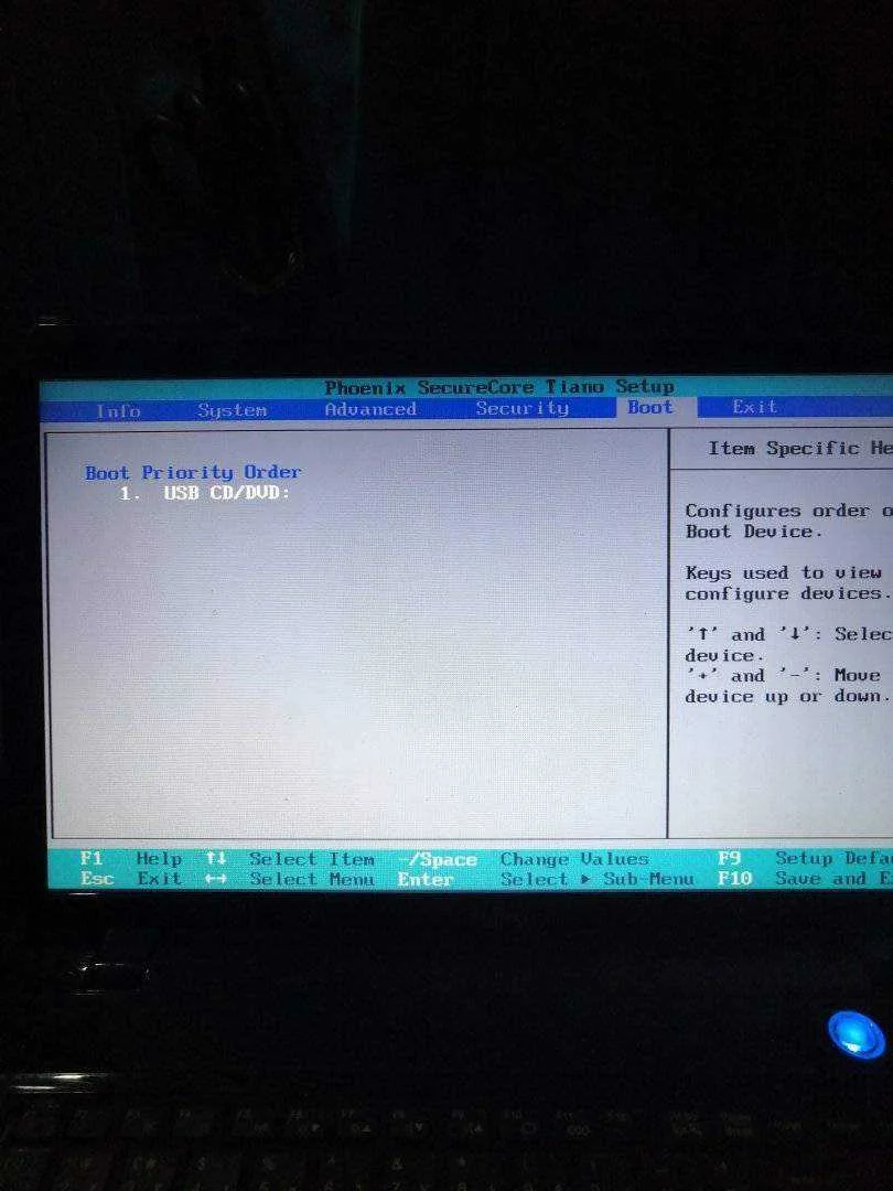

Sir pano ifix ito.... Fujitsu AH530
nawala po ung boot at di na dedetect ang usb
burado ren po ung boot lahat sana matulungan nyo po ako
salamat....
