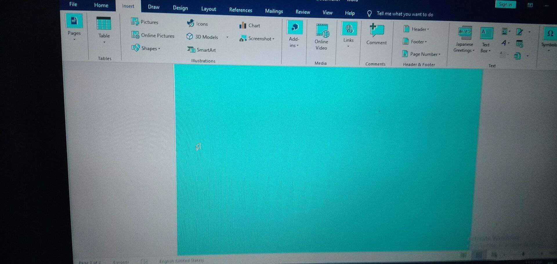

ask ko lng po.. ung laptop ko
merong linyang pararell at nag bblink sya..
nag search ma din ko kay pareng google at youtube
baka daw MONITOR or ung video card..
nag try na ko na i update ung mga driver baka nid lang pero ala padin...mukhang monitor na talaga ung sira..
any suggestion nmn po baka sakaling maayos pa.. bagu dalhin sa tech. ?

sa tingin ko paps monitor mo na yan, naipit ba yan?? or nabagsak or tinamaan ng matigas na bagay?? kung ok pa naman at hindi nakaka abala sayo kahit wag mo muna pa replace,

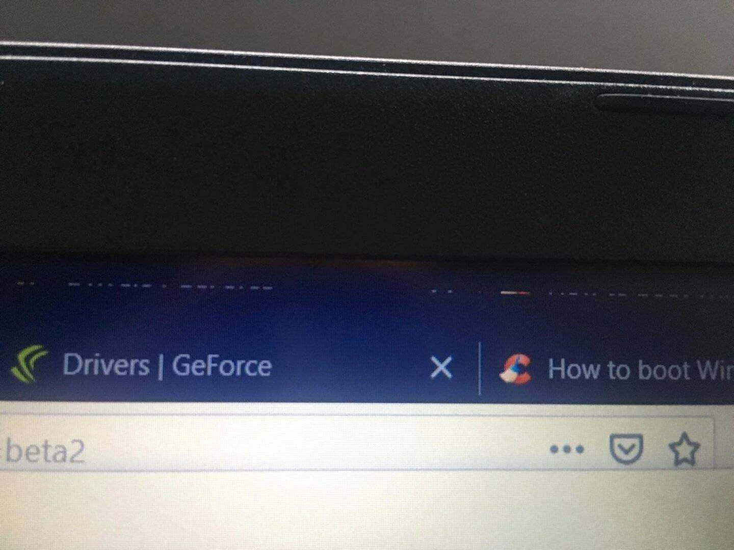

Problem/Errors: May guhit sa taas ng laptop ko, parang kinopoya nya yung pixels sa baba nya. tsaka yung isang usb-port ko hindi na din gumagana. ang malapit sa cd-drive na port
Date problem/error occured: last year june2019 pa etu lumabas. nagagamit ko naman laptop ko.
Last activity bago nagkaproblema: nagpalit ako ng battery kasi nasira yung una ko, nag spark nung tinangal ko ang charger.
asus rog gl552
Windows 10

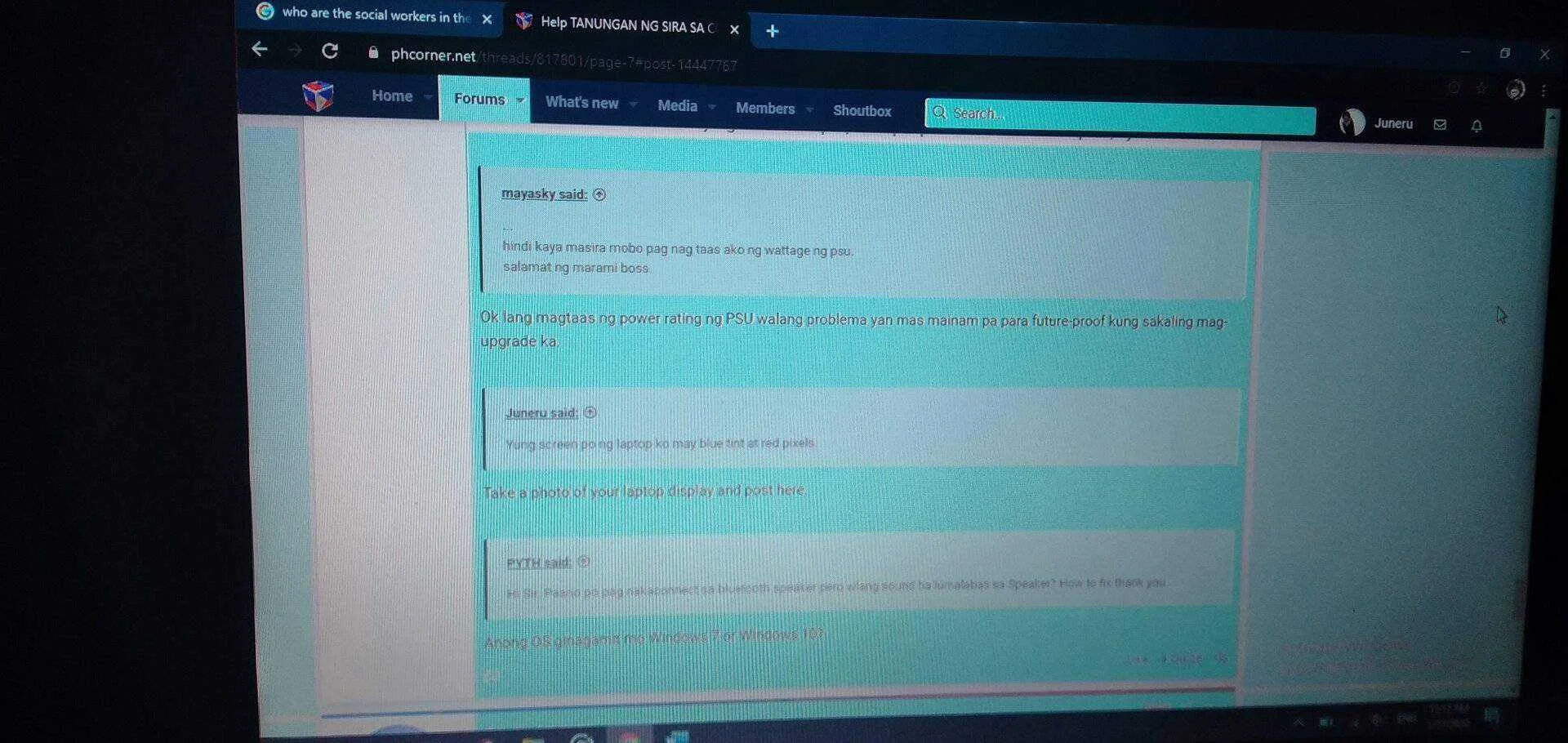

Take a photo of your laptop display and post here.
asus rog gl552
Windows 10
kapag po lcd ang may problema, either check ang flex cable or for replacement na. try mo kung marunong ka magbaklas, tanggalin yung connector from mother board to lcd tapos linisan mo lang at ikabit ulit. kung maging ok, yun lang problema. pero kung ganun pa rin, for replacement ang lcd.
