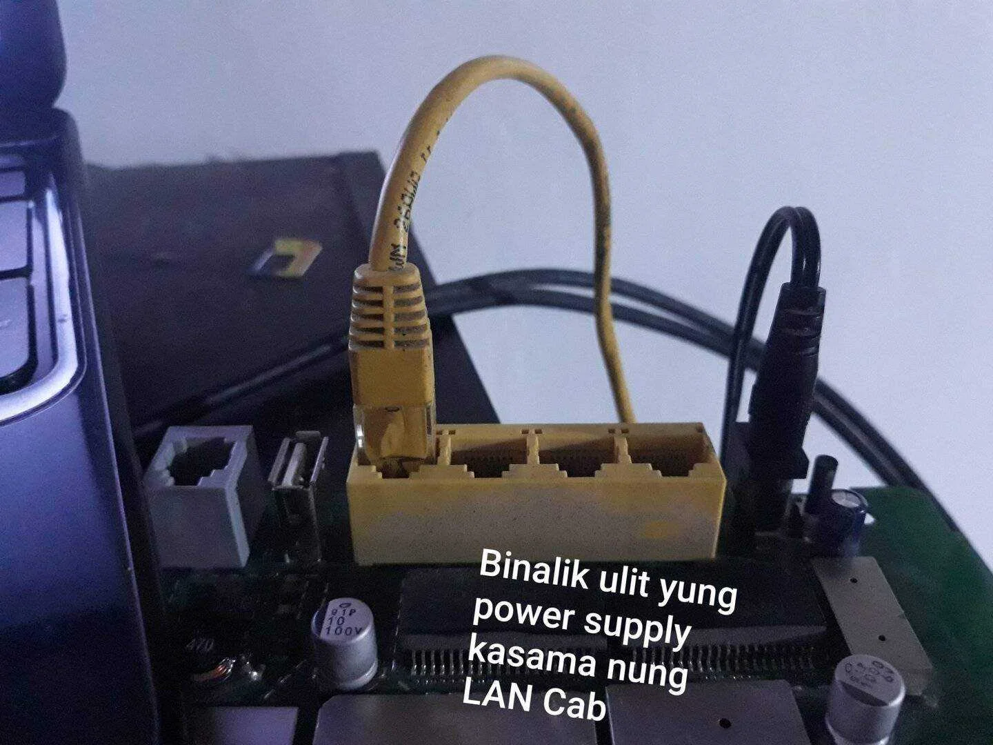

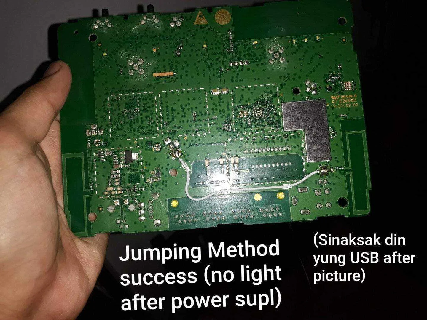

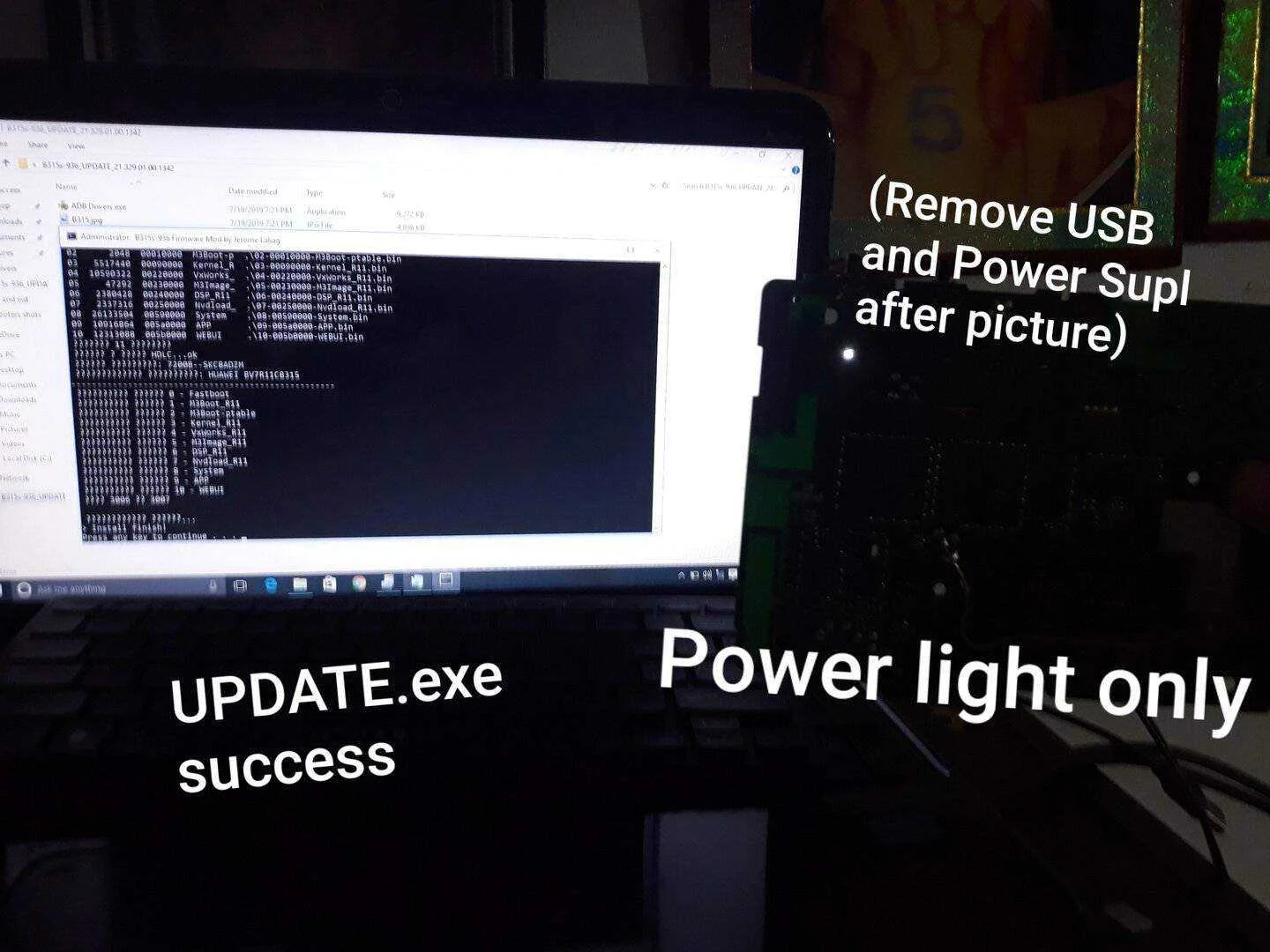

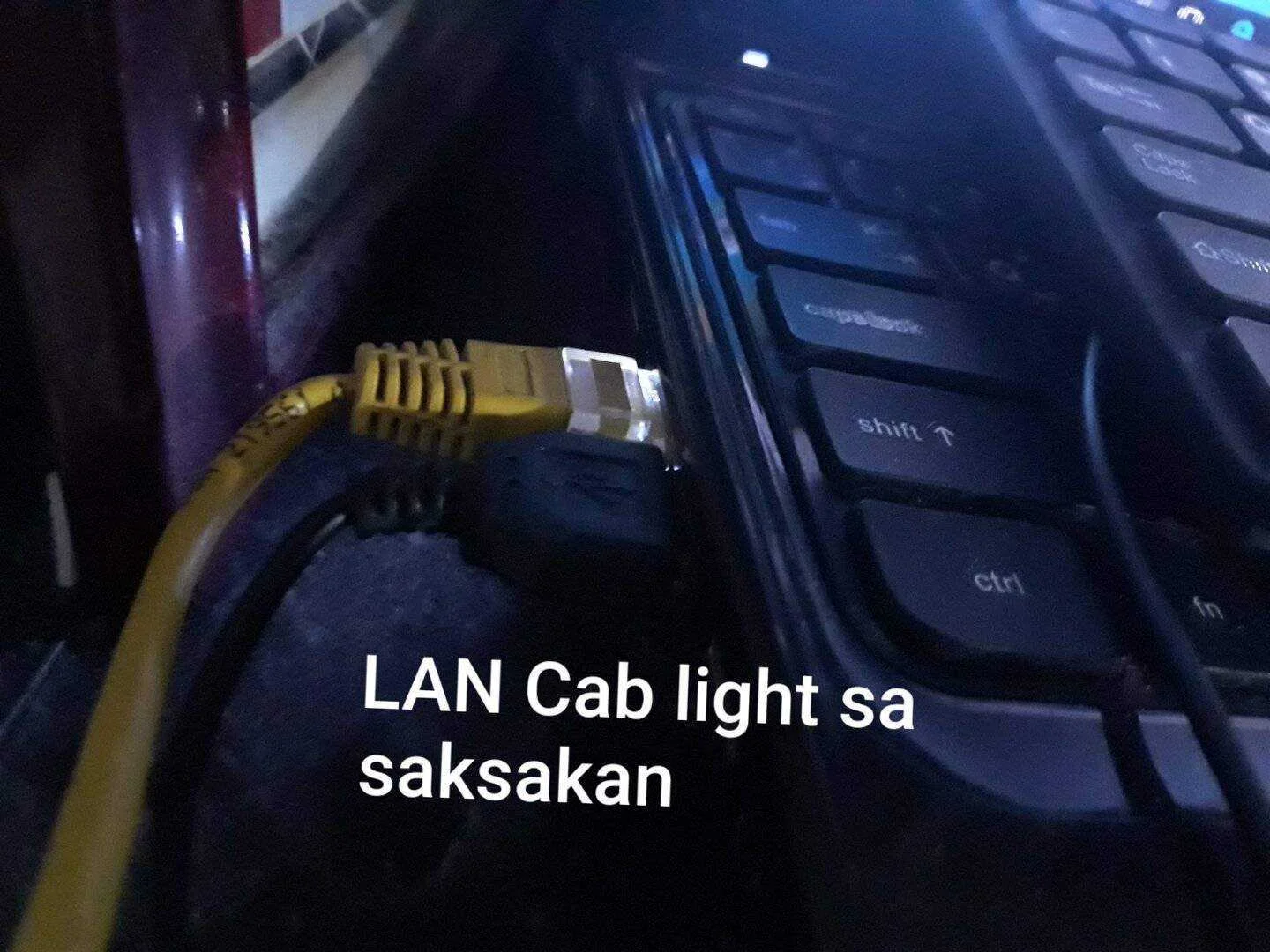

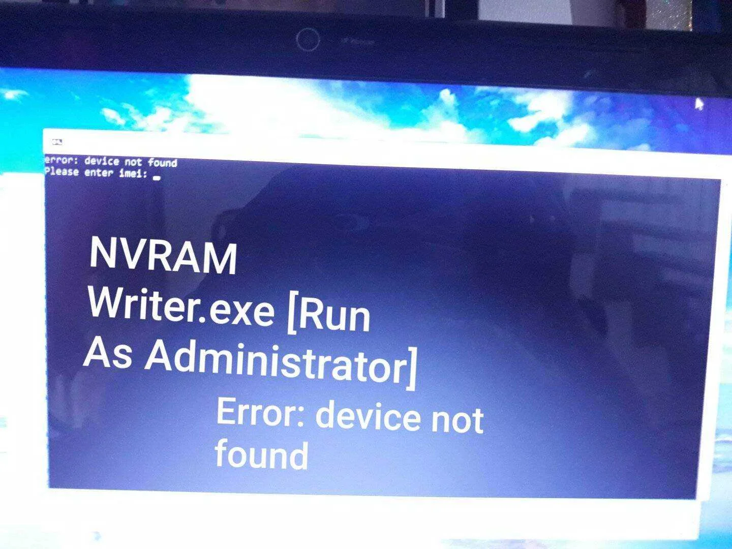

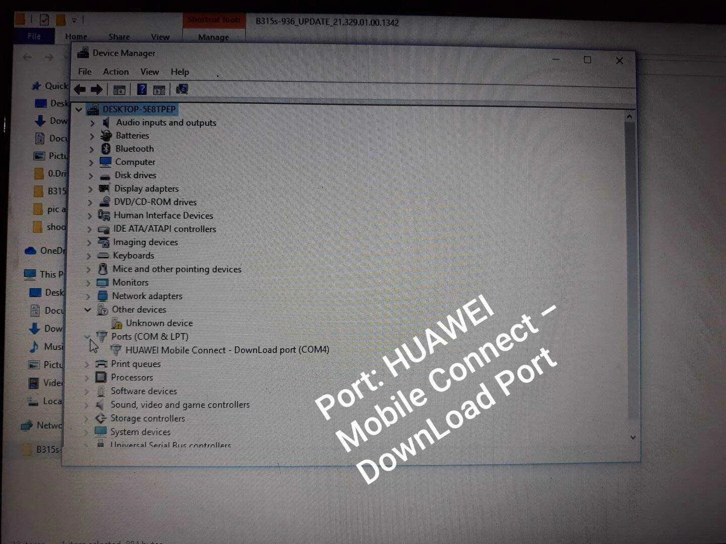

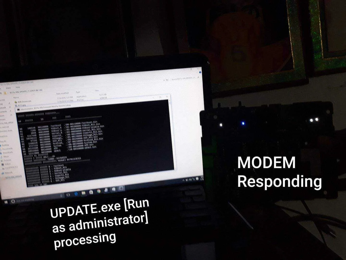

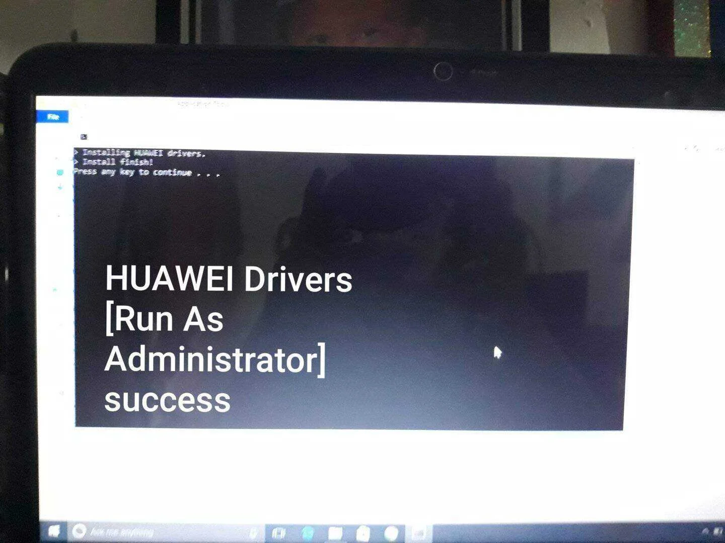

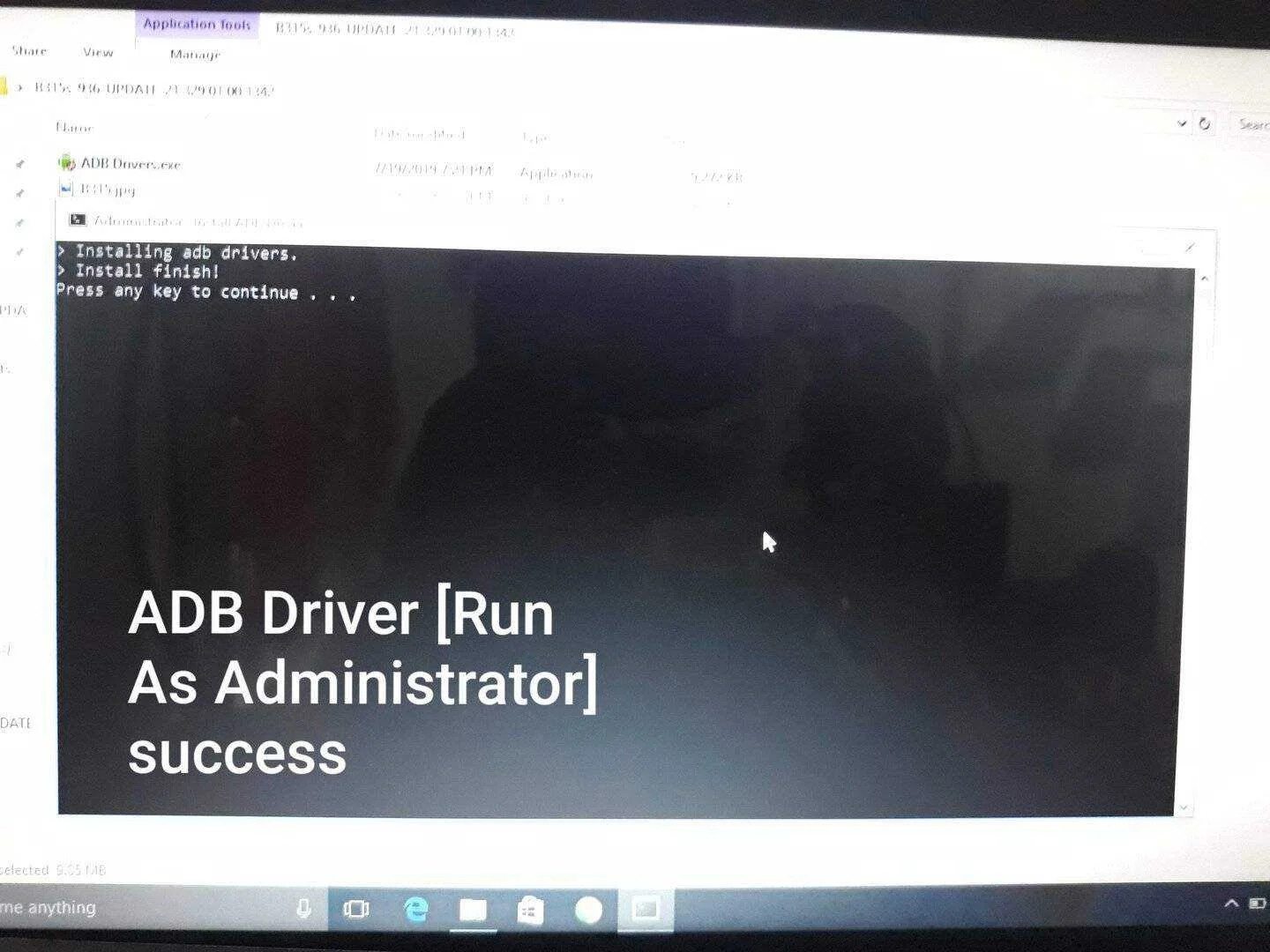

Ayun po triny ko po magupdate from 21.312 to 21.329 and sinunod ko po yung instructions na nakalagay sa .txt tapos lumalabas sa NVRam Writer is "error:device not found" triny ko na din po back to the start ganun padin error siya and problem po is sa post fully cleaned pero nasaakin parin yung requirements sa need and problem lang "error:device not found" lumalabas
Jumper method ginawa ko kasi ayaw ng usb mode pero success siya sa Update.exe
