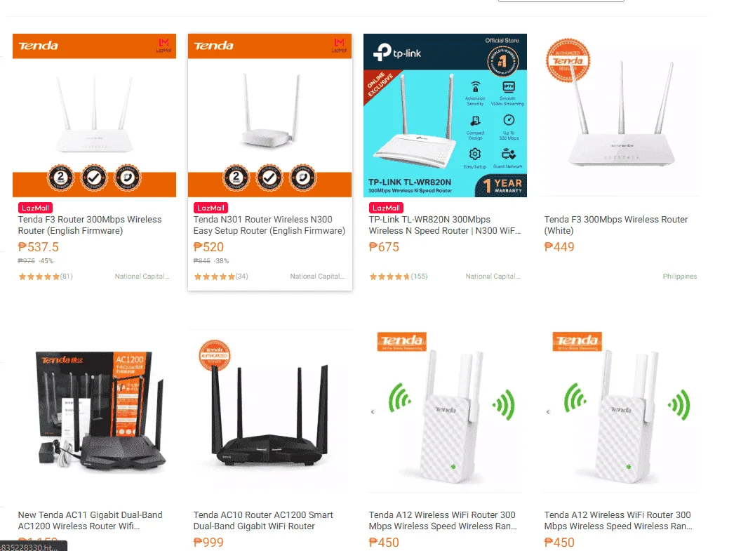

Kahit mga gantong router okay na??
Base sa napag alam alam ko, impossible na currently na magport forward sa pldtr routers since nagimplement ng CGNAT yung pldt, magiging. Useless ung portforwarding, and other ftp services etc. Kung gusto mo magportforward either na icontact mo si pldt na i un-CGNAT yung service mo (may bayad, pero di ko alam kung magkano) or bumili ka ng sarili mong router.
diba po kunwari bumili ako ng tenda f3 or tenda n301may setup po ba un para sa AN5506-04-FA para mapagana ko ung tenda?? kasi may nakita ako need daw pa bridge sa pldt ehh port fowarding lang namn ung habol ko para sa server at pano iconfigure thank you po #newbiee
Hello po, I actually tried using a different router na naka dhcp mode or update me if mali yung config ko and gamit ko pong router D-Link DIR-853 pero no luck. Hindi paren sya nakakapag forward ng ports
Verify mo kung naka cgnat ka nga. Check mo sa You do not have permission to view the full content of this post. Log in or register now.
Then login ka sa router mo at i-compare mo yung ip. Kapag yung WAN IP mo (as per router) nag-uumpisa sa 10., 172., 192, naka-cgnat ka. So wala ka ng magagawa kung mag-request sa ISP mo o kaya magbayad ka para sa static IP.
