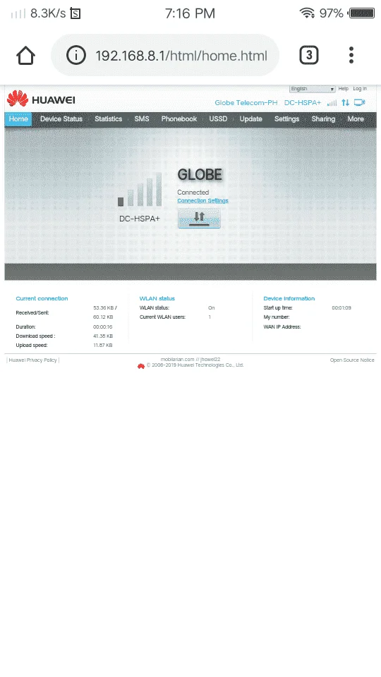

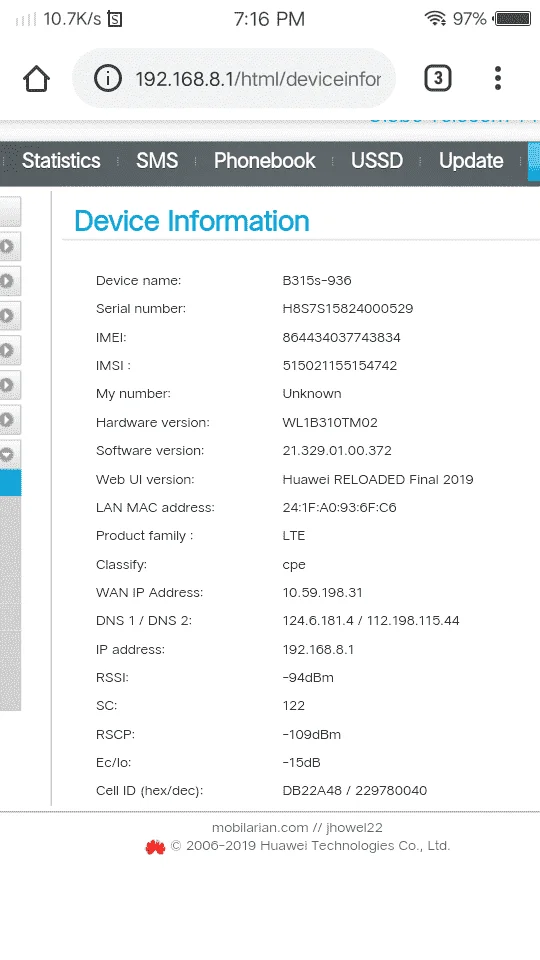

❓ Help Huawei b315s-936 help po paano mapabilis to
AVICII
Elite
pa suggest po ng magandang firmware na gamit nyu ngayon na pang 936..parang mahina kasi sa akin mabilis pa data ng cp ko hays. ...

dl ka ng huawei manager apk use search button then install & open apps. login using your credential at hanap ka ng signal na all good or more ang status indicator. pag no luck buy antenna at connect mo sa modem tsaka ikotin mo para makahanap ng all good or more ang status indicator using huawei manager
boss itong dalawa sa liKod na pang antenna need ba talaga dalawa ilagay or pwede isa lang
