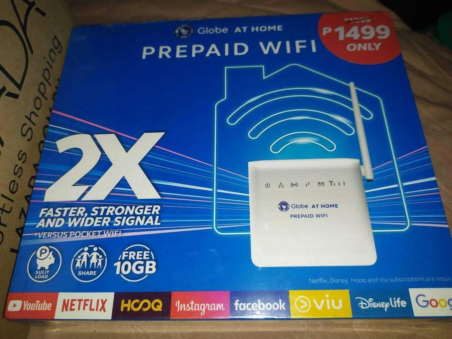

good am mga master... tanong ko lang meron na po ba naka try na salpakan ng ibang sim ung GlobeAtHome Prepaid wifi/modem..
ito po ung problem ko po.. kasi ung GlobeAtHome sim na naka insert na sa GlobeAtHome Wifi/modem, di kasi pede ma register sa Gosakto/Gotscombodd na promo.. kaya pinalitan ko ng Globe Prepaid sim ung sim ng GlobeAtHome Wifi/Modem pra maka register ako sa Gosakto/Gotscombodd na promo.. gumagana namn nakaka net ako, kaso parating na didisconnect ung wifi, mga 3-5mins o parang meron cap na data,..na lolost connection ung wifi.. bigla nag drodrop ung wifi tas connected nmn ako sa wifi sa bigla na naman ma wawala :(
mga master pa help po... Thanks..
Sakin paps tinry ko yung ibang sim.. hindi nag gana sa prepaid modem pero nung na expire ang sim ko sa modem at nagtanong ako kay globe nag gana na ulit.. PM mo paps ang globe prepaid na page sa FB
okay na mga masters.. an ginawa ko unlock/openline ko ung modem tas dun sa frequency nya ung band41 lang ung iniwan ko na naka check.. ung iba enuncheck ko.. un di na na didisconnect.. salamat sa mga nag comment..
