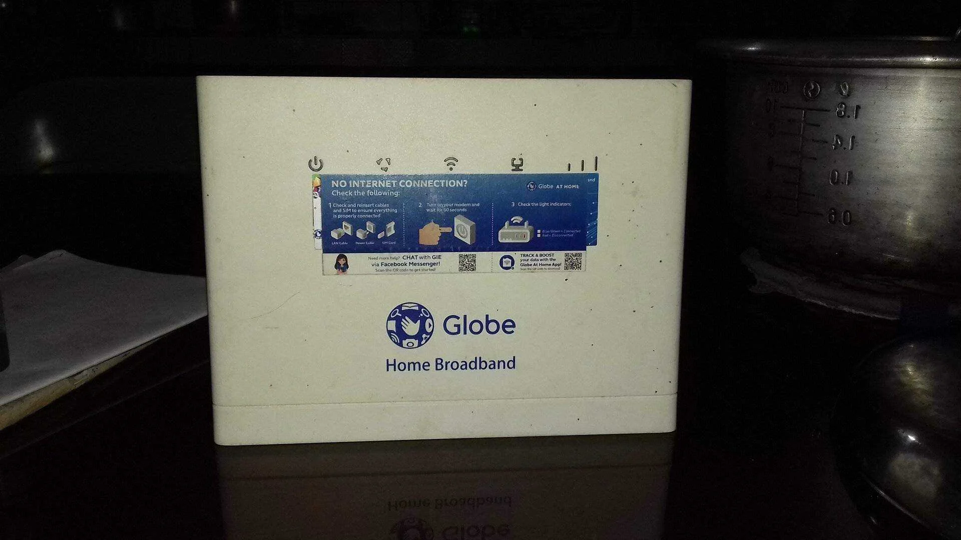

Mga boss baka pwede nyo po ako turuan kung paano ma unlock o openline tong Globe Model:B315s-938 IMEI:864436033234775

Hindi po na oopenline ang model nayan.
Nakalocked po bootloader, nakaenable ang efuze or naka 1 ang value ng secuboot/secubootfeature.
Kung idodone nyo naman po via auth5 code, wala pong method para maiinput nyo ang unlock code sa device nayan kasi naka comment ang api ng simlock at naka 0 attempts na ang simlock dahil ng latest update nilang firmware na 333.
Ay sayang sige po salamat sa info
