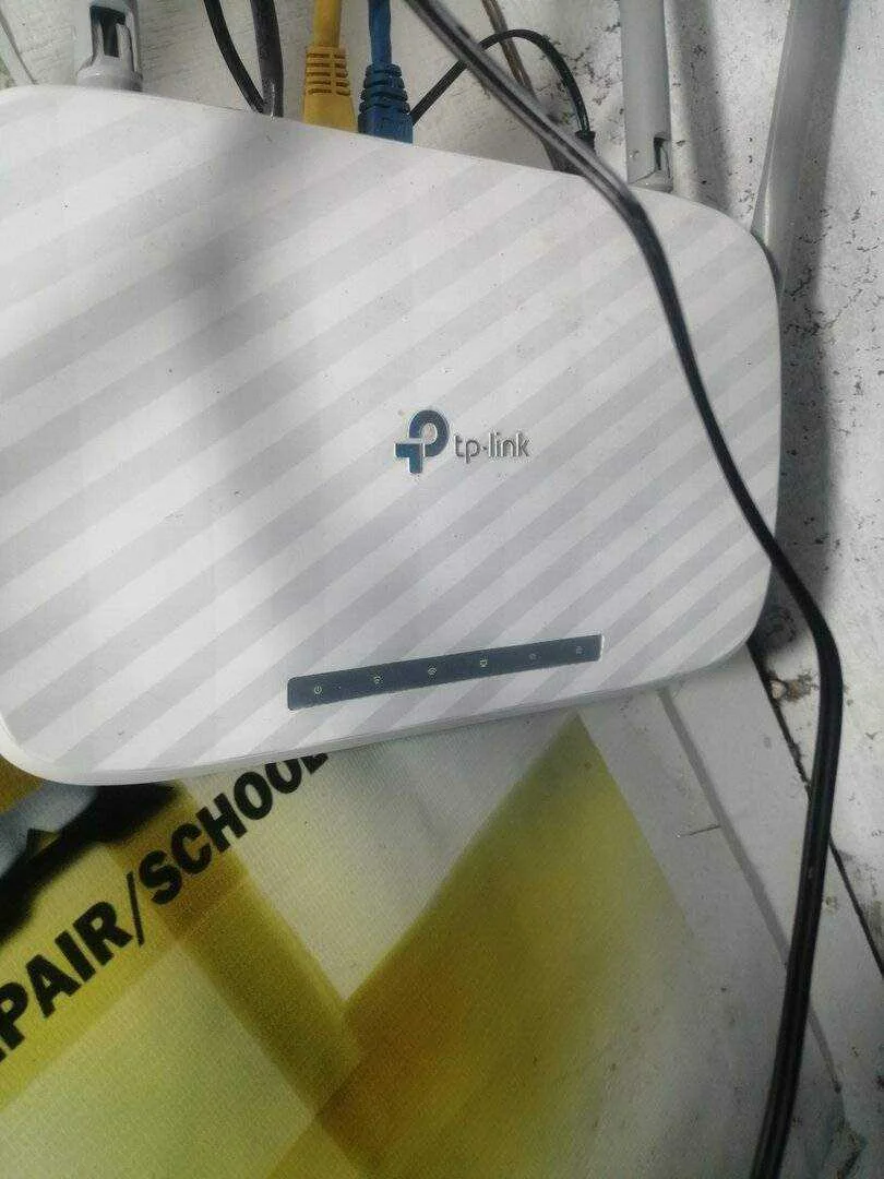

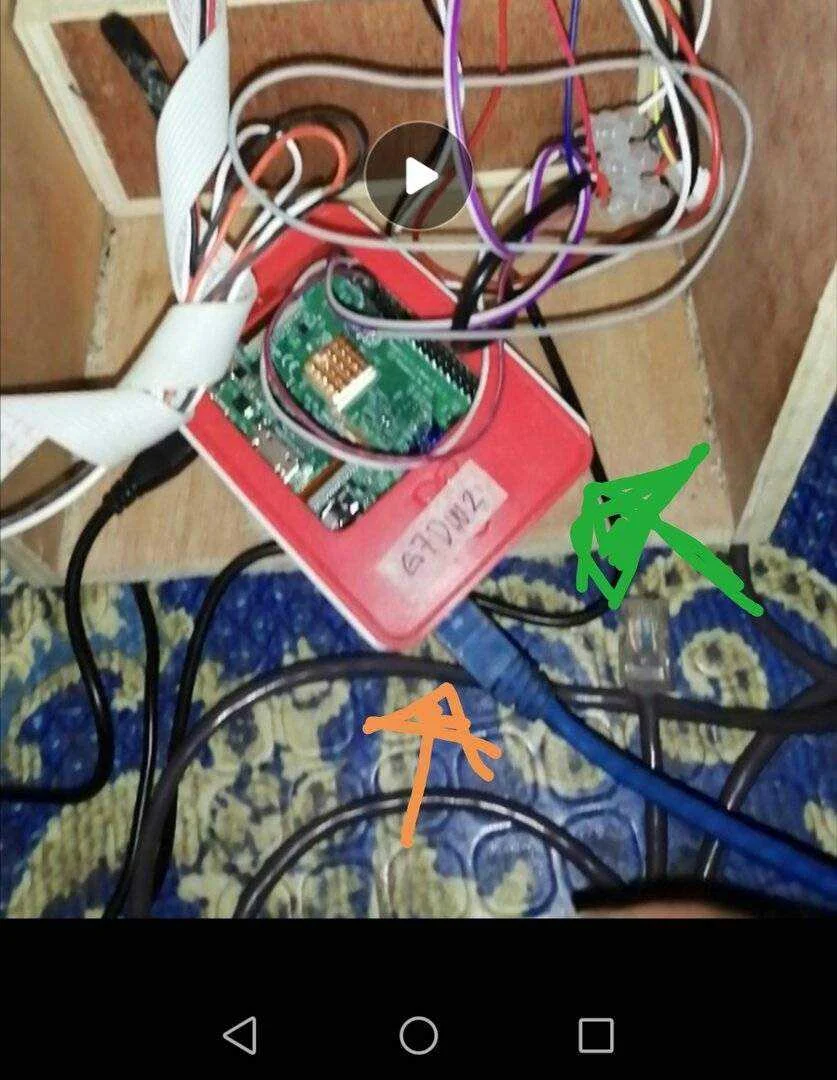

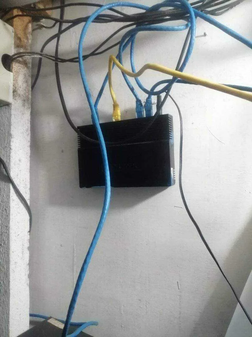

Mga bos bumili po ako ng vendo kit wifi... Ado... Kit lng po nabili ko at nung na diagram ko kasi may nakita akong diagram sa gooogle sinundan ko... Ang problema ayaw mag kain ng coins at hnd mag popup ang time sa portal ng mobile... At bagong bago p bili ko nun..
Diba dapat pah insert ng coin uurong ung orangeline at lalabas n done e yan hanggang sa mauubos ung time ng waiting for the isert wla parin plz help naman po sa mga master.. Sa vendo pwde akong mg bayad.. Bsta m help nyo lang ako kasi tinakbuhan nako nung binilhan ko

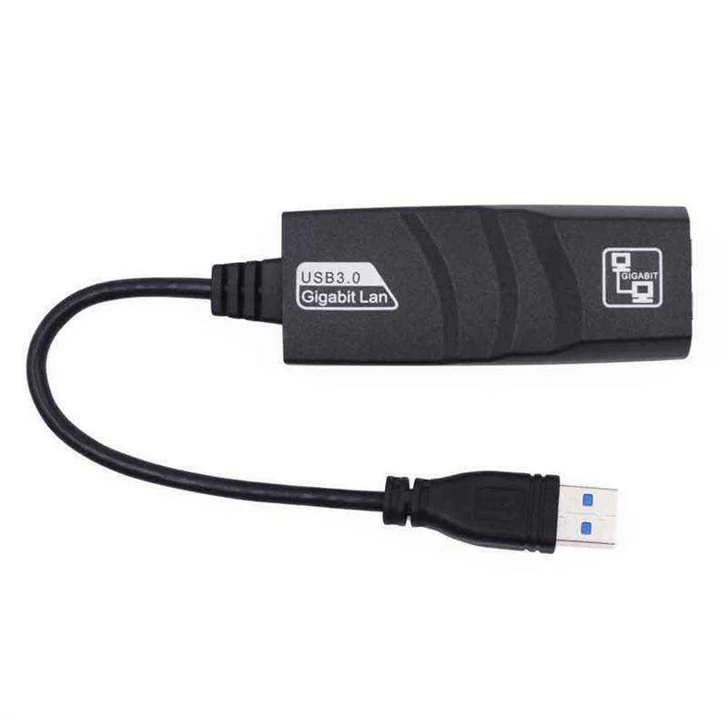

Pang usb to lan lnng ba pero ginamit ko ung usb to lan ko conect usb port board to 2 port.. At ginwa ko na e off ung dhcp pero wla parin bos
Rpi-usbtolan-ap
Genan lang connection.
Sundin mo lang diagram.
Kung wala pa din e mali lang set up mo sa router.
Check mo lang connection palage, kapag wala mali sa connection e nasa set up yan ng ap.
