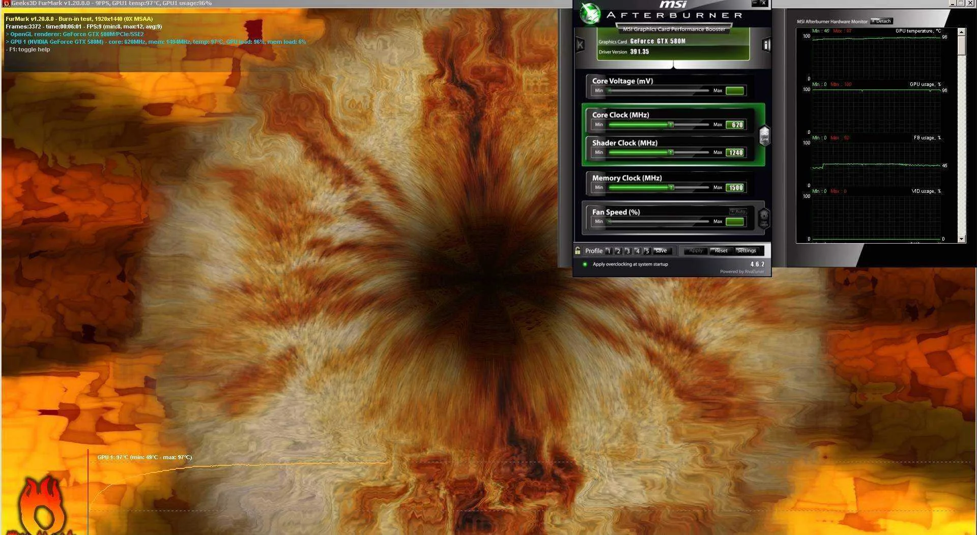

based sa nakikita niyo, ayan yung output based sa ginawa kong pag gpu beachmark.
default lang yan,
core: 620
shader: 1240
memory: 1500
ang problema, ay ito., sa furmark kahit ilang oras pa siya nag pprocess,. hindi nag bblackscreen pc ko. which is given yun lalo na pag sobrang init o heat temp ng gpu.

almost a year narin paps, pero bat ganun,beachmark kahit ilang oras pa, 6-8 hrs, sa furmark, 1080p @ max settings, hindi ako nabblackscreen, pero pag tekken 7, gta5 even minecraft, 30 minutes ko palang nalalaro, blackscreen na agad., low settings pa yun kaya hindi ko nafforce yung gpu, unlike pag furmark, narrreach ko ang 95-97°c na heat temp pero hindi bumibigay gpu ko.,

gtx 580m yan boss, for laptop. 😊 , ang cpu temp around 45-53°c , idle at kapag ginagamit na., sa gpu naman., pag gaming umaabot minsan sa 80-85, tekken 7, 60 sa gta5 at 50 sa minecraft., pag idle naman minsan napalo ng 38°c , ayan na yung pinakamababang narreach ng gpu ko., sinasabayan ko din ng vacuum cooler.
