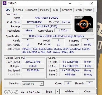

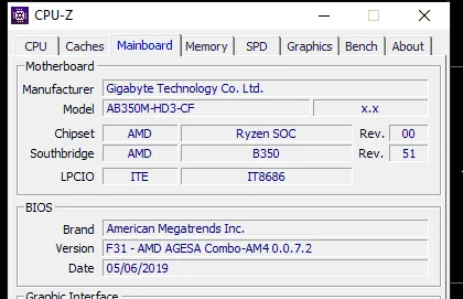

Kasi ako naka ryzen second gen ako kelangan ko muna
update bios ng motherboard ko para gumana ryzen 3rd gen sakin.
yan version ko ng bios ngayon F31

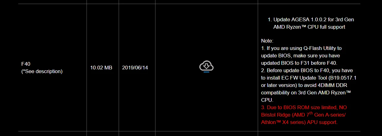

kelangan ko update jan sa F40 bago ko salpak 3rd gen na ryzen
check mo sa google sir kung compatible yan o nag labas na ng bios update yan board mo para sa 3rd gen.
